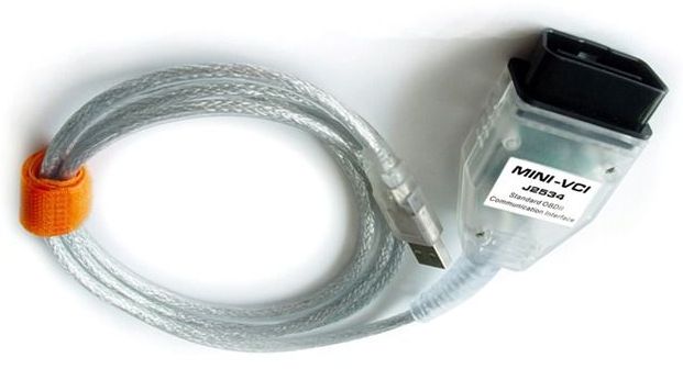

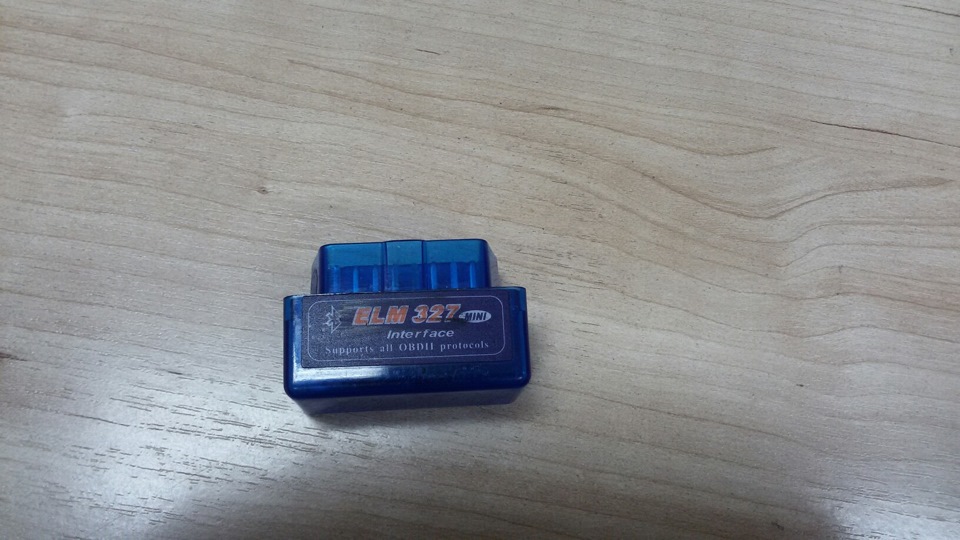

Сегодня был в TOYOTA-сервисе, там мальчиш местный предлагает вот такой шнурок. Нам такой пойдет, использовать можно? Никто не пользовался таким??
:smoke:
343434.jpg [ 23.06 КБ | Просмотров: 5953 ]
 Заголовок сообщения: Re: Выбор адаптера для диагностики авто с ПК.
СообщениеДобавлено: 18 окт 2015, 02:41
Сообщение вверху viewtopic.php?p=10460#p10460, а там и описания http://www.vdiag.net/

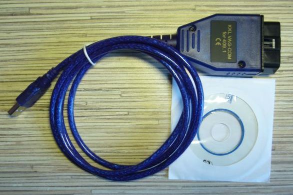

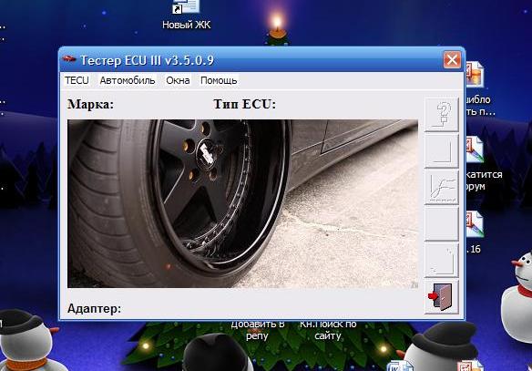

А по сути твоего вопроса, просто могу поделиться опытом.
Купил с рук вроде новый китайчерский KKL VAG-COM 409.1 синего цвета, вот такой.

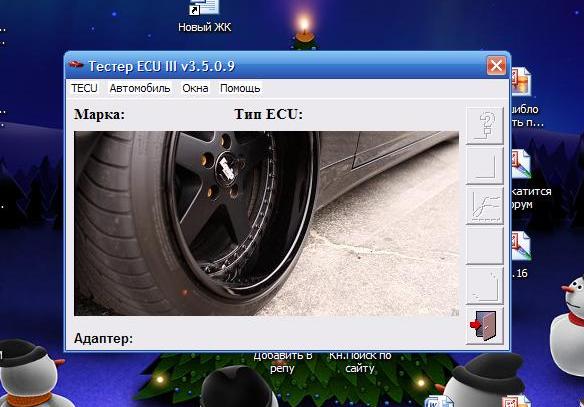

К нему скачал (тут в теме есть ссылки на сайты) прогу TECU3, почитал инструкцию как с ней работать (есть в папке в архиве с прогой) и рекомендации форумчан тут в теме. Подключил к ноутбуку и все прекрасно, как говорят в Киеве, РОБИТ!
Рекомендую.
:good: ... :smoke: ...
Добавлено спустя 9 минут 14 секунд:
Да, добавлю, там в этой проге есть как раз функция, чтоб ... мозги поправить машинке.
:smoke: ...
прога TECUIII.JPG [ 41.46 КБ | Просмотров: 5896 ]

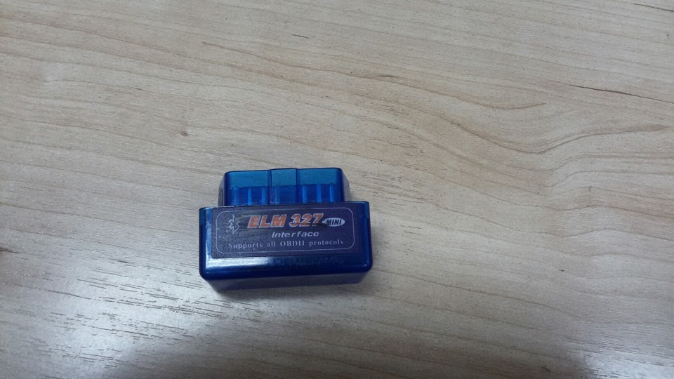

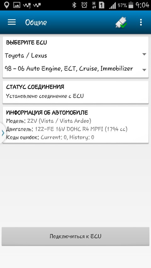

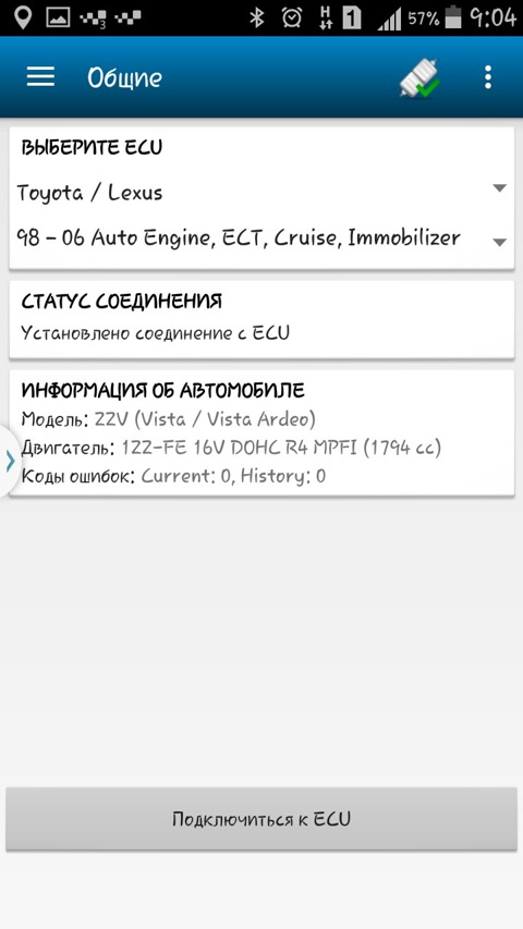

Вообщем приобрел ELM327 bluetooth v1.5. Именно 1.5 будет работать на наших авто. тестировал на Своем автомобиле: Toyota Vista Ardeo ZZV50 1ZZ-FE 99г. ну и программа для смарфона ELMScan Toyota/Lexus. пробовал адаптер v2.1 Не может подключиться к ЭБУ. ну и программа TORQUE работает с 2.1 но к мозгам не подключается.
Вообщем мой набор для самостоятельной диагностики:
ELM 327 v1.5
Комментарий к файлу: Адаптер
9026c5as-960.jpg [ 142.61 КБ | Просмотров: 5856 ]
ELMScan toyota/lexus
Комментарий к файлу: Скрин главной страницы
8826c5as-480.jpg [ 64.7 КБ | Просмотров: 5856 ]
