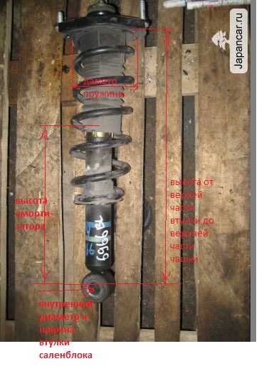

Надоело уже эта дряблая задняя подвеска. 3 человека садтится назад а машина уже на коленях хоть и пружины новые. Вот и пришла мысль пригомырить стойки от виша. Он немного побольше висты. Диаметр пружины и амортизатора больше, должна лучше держать машину от раскачки.Вот фотки стоек. Может есть у кого стойка от виша чтоб размеры снять для сравнения.
Комментарий к файлу: ардэо
filecpd (1).jpg [ 32.53 КБ | Просмотров: 3836 ]
Комментарий к файлу: виш
filecpd (2).jpg [ 54.24 КБ | Просмотров: 3836 ]

где фотки установки, где отзывы после установки вишевской стойки. А смысл сравнивать их номера ясно что они разные будут. вот я прошу размеры стойки выша
Добавлено спустя 32 минуты 45 секунд:
вот такие размеры интересуют
размеры.jpg [ 85.76 КБ | Просмотров: 3729 ]

Фото пока нет но вот такие как здесь на фото с синей и зеленой полоской контракт стоят уже с весны отрабатывают хорошо только видать наши морозы на них плохо действуют да и пробег у них уже будь здоров начали на мелких неровностях глухо постукивая, буду заказывать по номеру такие же , ставятся безо всяких переделок просто снимаешь родную ставишь эту поднимается клиренс см на 5-7

я уже год отъездил с переделанными стойками от виша. Только положительные имоции. Скорость по бездорожью и ухабам увеличилась

за счет того что зад машины намного меньше раскачивает и пробивает. Особенно заметно когда груженый
