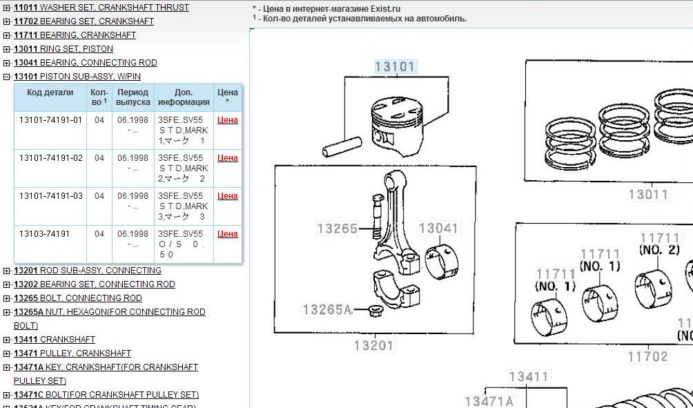

Раз тут про поршня, не могу понять какой диаметр пальца у sv33-0014426? Смотрю каталог автовельт там есть 22мм и 20мм

Там 2 вида поршней немного разные по конфигурации и диаметру пальцев

Ну по ходу одни для ЭФЙЕ другие для ДЖИИ или ДЖИТИИ... Или Каг?

Наверняка на 1ZZ и другие ДВС есть комплектующие у нас тоже в продаже. Вопрос разницы цены конечно перевешивает.
P.S. Извиняюсь за отход от сути темы, но...
Глянь попробуй на ЭХзисте. Я вот на sv55ю смотрю поршни для 3S-FE, ценики вроде ничего. Так нет только никаких аналогов, показывает только оригинал от TOYOTA. Зато поршня уже идут в комплекте с пальцами. Это радует.

Там три марки поршня. Ну судя по аналогам дыра на 22

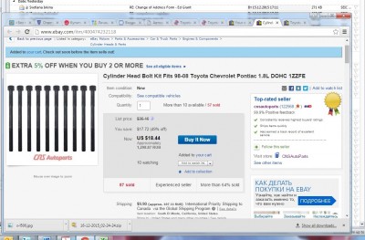

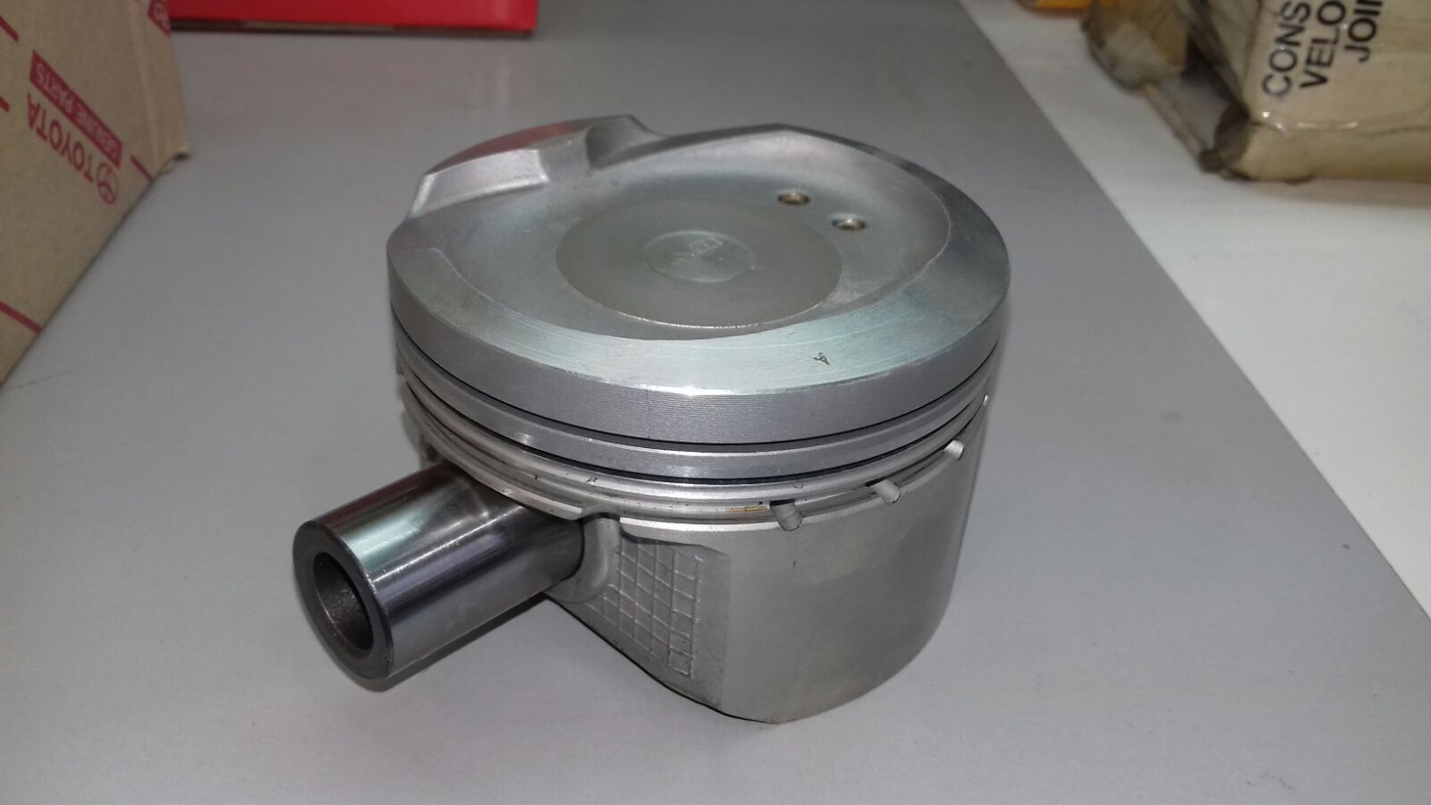

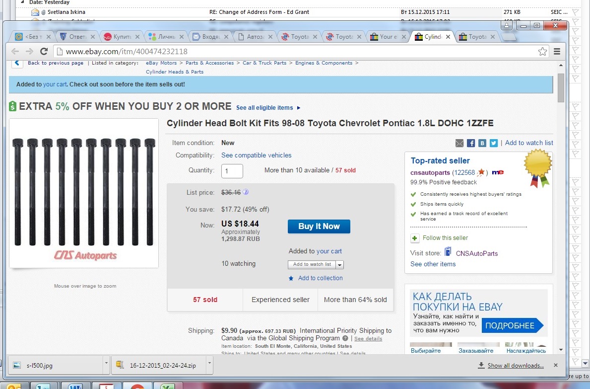

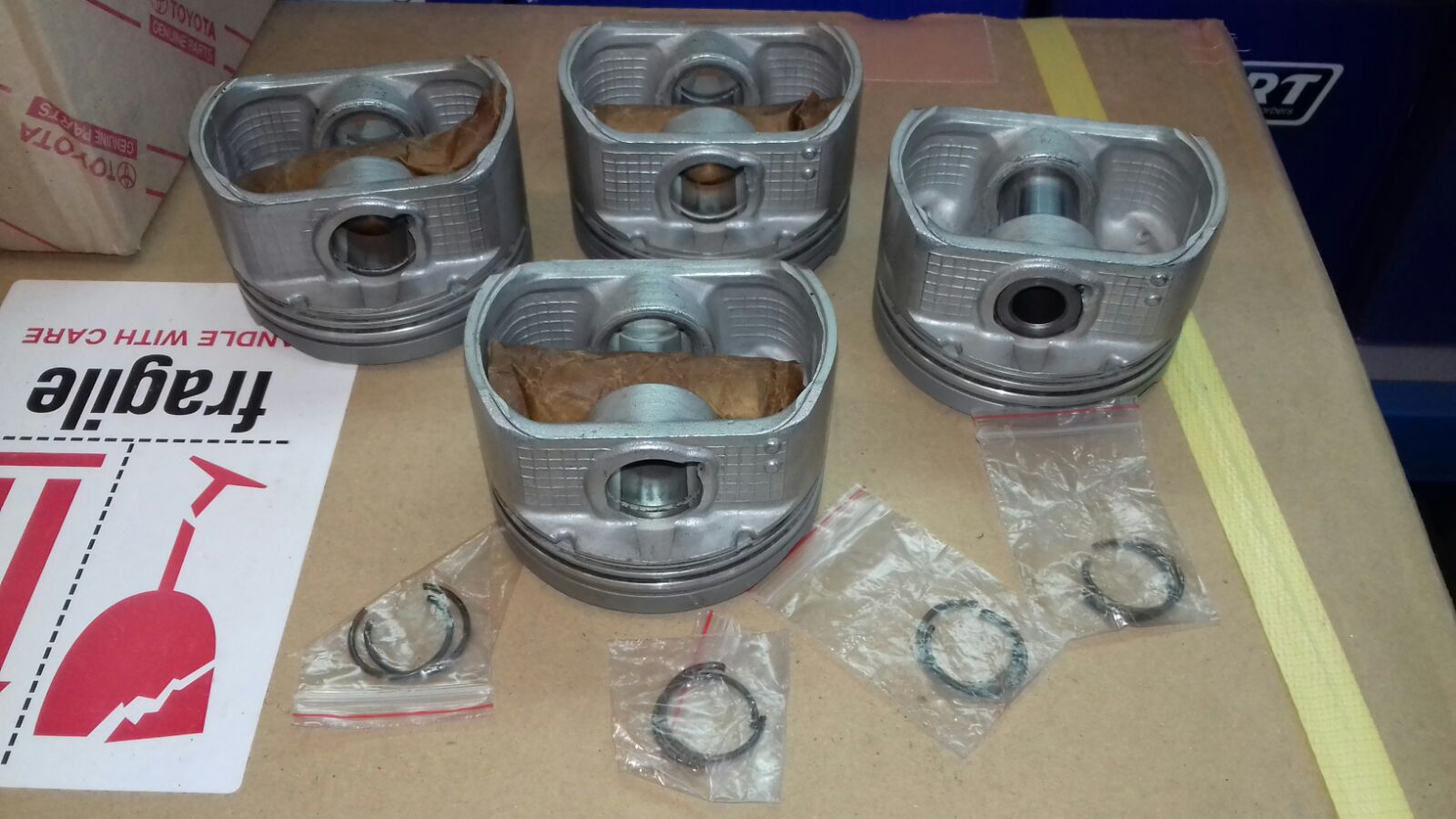

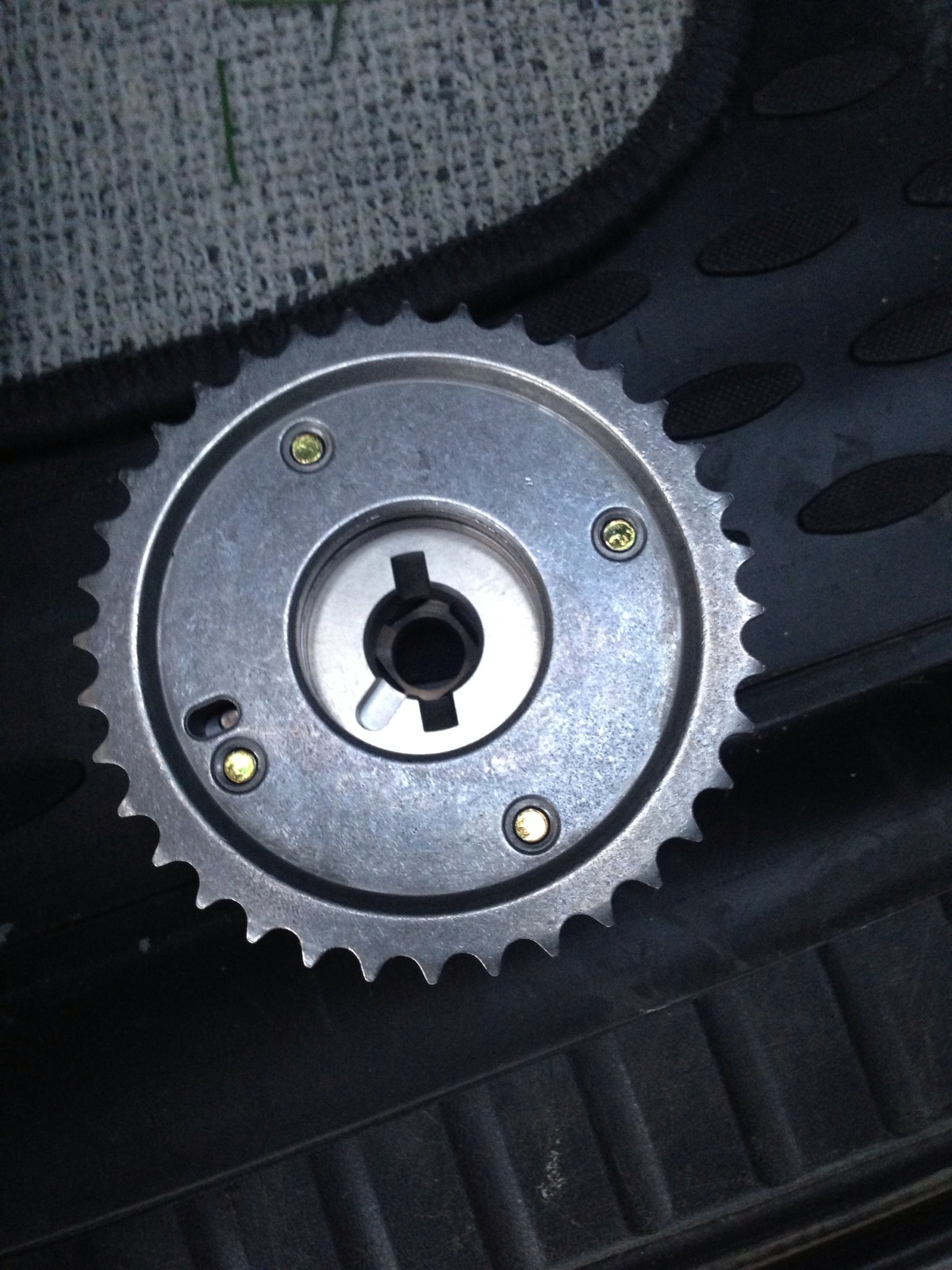

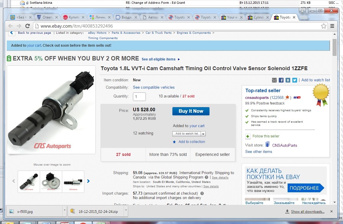

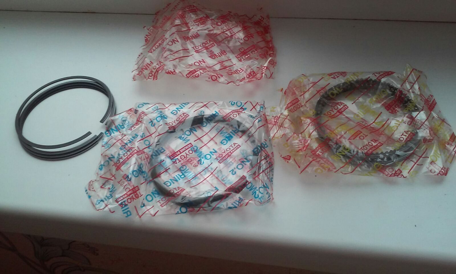

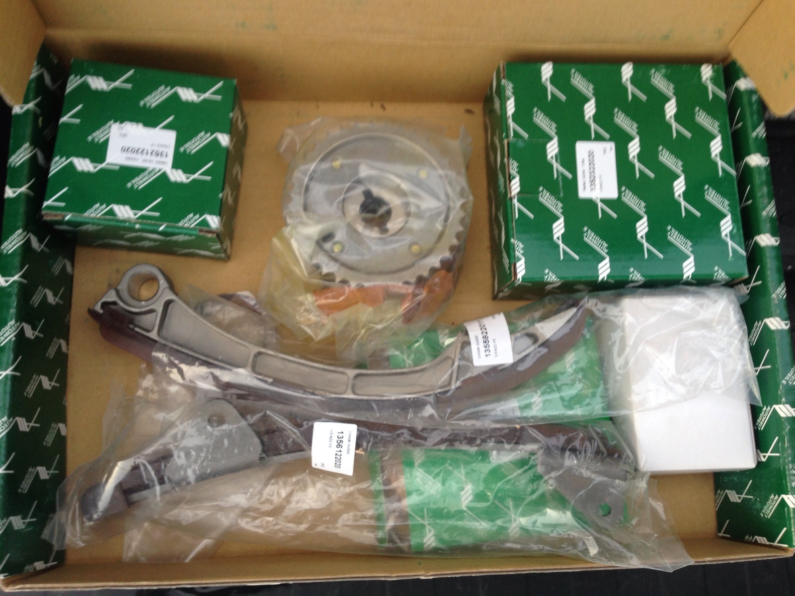

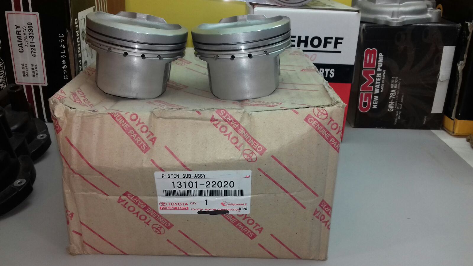

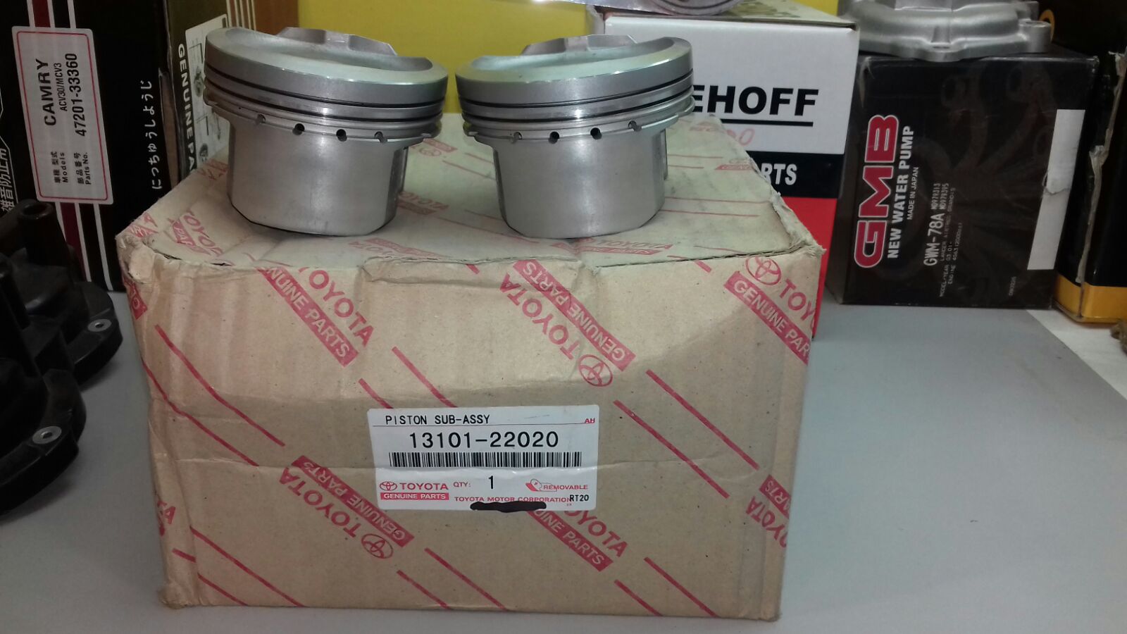

Почти полностью забил на запчасти с Ибэя. Пока собирался, закончились улучшенные поршни, остались только "недоработанные" с 4 маслоотводными отверстиями.
На Авито "урвал" полный ремкомплект ГРМ Autowelt за 7500 руб (цена на Экзисте 17 к.р., в других местах 14 к.р. и доставка), плюс 450 доставка (на Ибэе 130 долларов); и комплект поршневых колец оригинал за 2000 руб. с доставкой 350.
На Дроме "наковырял" комлект улучшенных поршней оригинал за 4300 плюс доставка 350 (на Ибэе
90 долл. за недоработанные поршни фирмы NPR+кольца)
С Ибэя через неделю привезут шатунные вкладыши за 1300 руб.

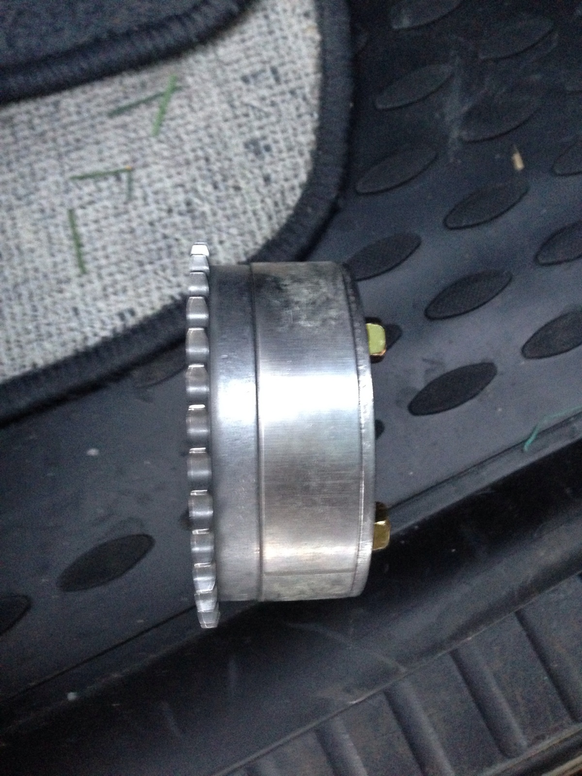

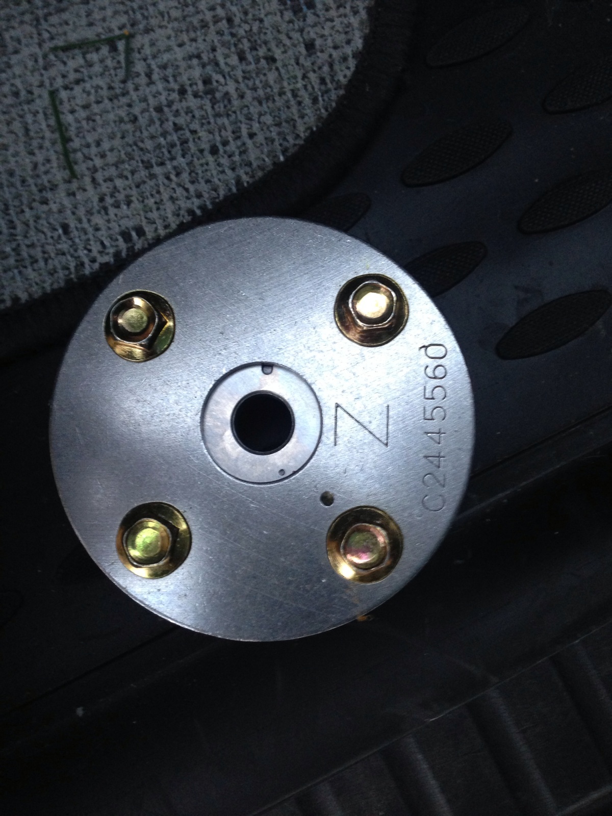

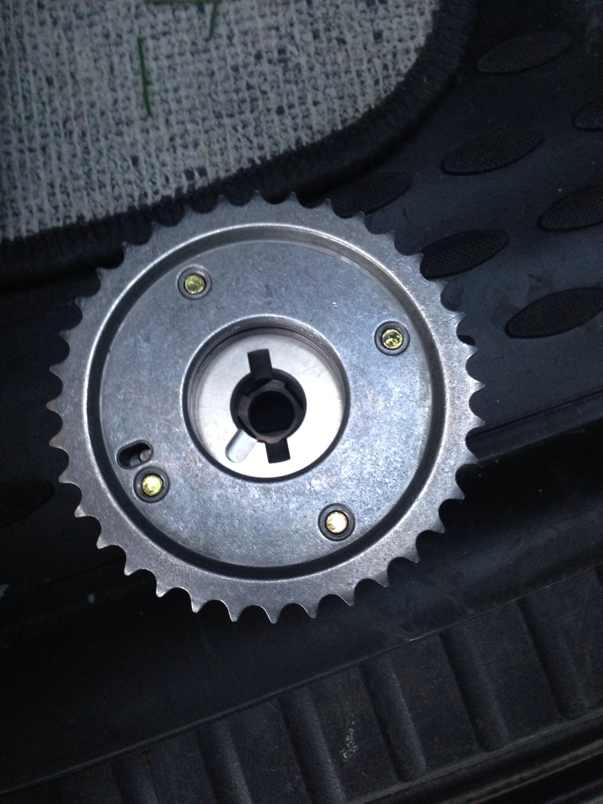

Также через пару месяцев прибудут оттуда же болты ГБЦ за 18,5 долл. (на Экзисте 284 р. за один болт) и клапан VVTI за 28 долл. (самый дешевый на Дроме 3000 руб., и то не гарантия что цена не выросла).
Колпачки куплю Musashi по 400 за набор из 8 шт. в Гиперавто.
Прокладку ГБЦ оригинал скоро отправят, цена 1200 р. + доставка около 250.
Остальные прокладки и сальники докуплю в течение следующей недели.
В общем, подготовка к капиталке двигла более чем наполовину выполнена. Ориентировочный бюджет 25 к.р. + самостоятельная работа весной.
