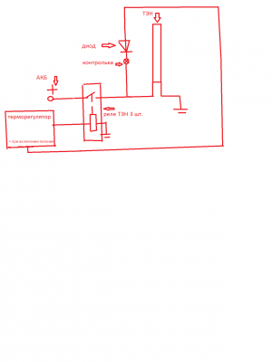

То есть вот такая схема. Включился терморегулятор появился плюс - загорелась контролька. Потом включилось реле ТЭН появился второй плюс - потухла контролька. Если сгорела ТЭНа пропал минус - контролька тоже не горит. Понять что контролька не горит по причине не работающего ТЭНа, можно будет по горящим другим двум контролькам после того как отключаться реле ТЭН. Кстати если контролька будет постоянно гореть, значит из строя вышло реле. Так что ли получается!?!?!?! :rus:

Да только питание на тэн в этом случае должно подаваться с задержкой и да будет гореть при отсутствии питания на тэне по любой причине.

Да так все и задумано, в терморегуляторе есть реле задержки, т.е. включать реле ТЭН он будет после 3 минут включения зажигания ( время на заводку ДВС).
Вот еще интересно, что об этом думает yandobrov :rus:
Вот еще интересно при выключенном реле ТЭН, питание будет через контрольку, "погорит все к х...м". :rus: :rus: :rus:
Что то к вечеру уже не соображаю для этого и стоит диод!!!!

Ну тогда все нормально, заодно будет видно длительность работы тэнов.

Да, да все так!!! Уже подходим к истине!!!

Вместо контрольки и диода можно поставить светодиод на 12 В.

к стати да они уже с впаянными диодами продаются.

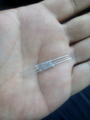

Сегодня купил герконы, вот такие мелкие, других не нашел,даже не знаю как на их можно намотать вот такие провода!!! :rus: :rus: :rus: Может можно их просто переклеить без намотки к поводам, так будет работать? Ну а так идея просто отличная, нет ни какого влияния на сеть ТЭНов.

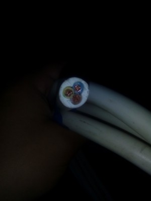

Провод 3 жилы по 4 квадрата? Как цеплять к тэну будешь? Почему трехжильный?:) сопротивление тэна измерил?:)

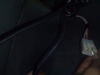

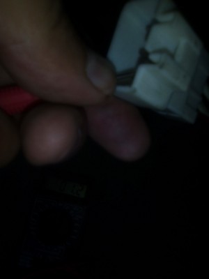

Да, но сегодня сравнивал с 2мм, чуть больше их, по ощущению на верно 2,5. Хотя в магазине сказали что сечение 4мм. Трех жильный потому что ТЭНы три для каждой по жиле.

Если я правильно понял, что одна жила трехжильного провода идёт на один тэн, то нужно просто снять сантиметров 20 внешней изоляции, и смотреть уже эти три жилы на три геркона:)
И ещё, лучше припаять провода на кончики геркона, не укорачивая их, а сам геркон спрятать в стержень от ручки. Тогда можно накрутить больше витков.
Количество витков нужно экспериментально определить.
Добавлено спустя 1 минуту 22 секунды:
Кончики геркона тоже намагничиваются, тем самым увеличивая полезную длину геркона;)
