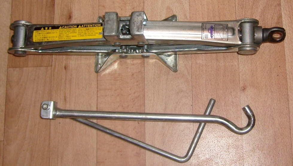

Домкрат родной был, тойотовский?
По нагрузке соответствовал?
(просто для информации. на тойотовских как правило указывается нагрузка. если ее превышать, то он в итоге не выдерживает и ломается).
У меня вот такой, на 800кг.
Не страшно.
:smoke: ...
Домкрат TOYOTA.JPG [ 314.64 КБ | Просмотров: 4354 ]

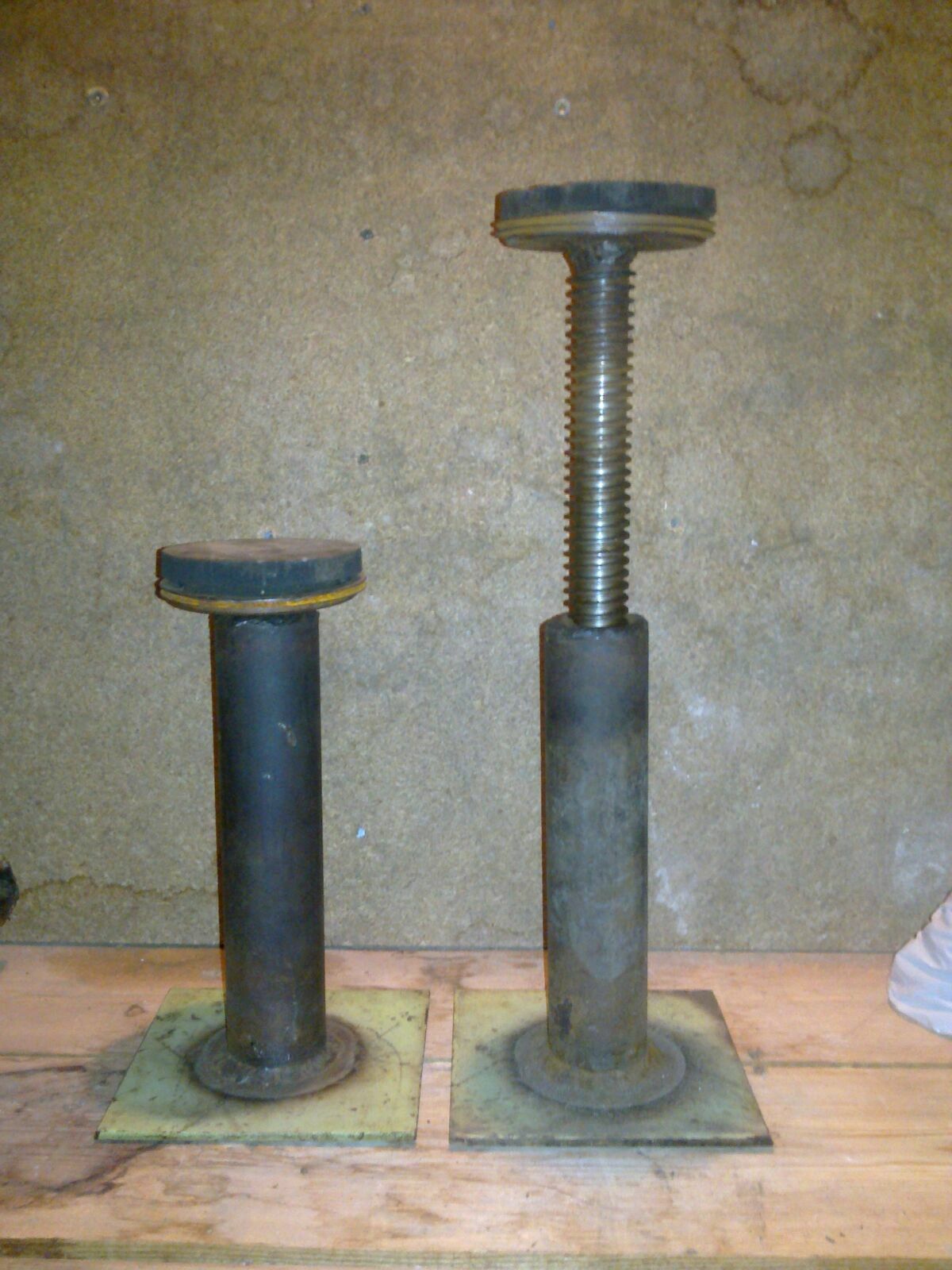

Вот кстати мои подставки, делал четыре штуки ещё лет десять назад.
Подставки.jpg [ 227.5 КБ | Просмотров: 4180 ]
