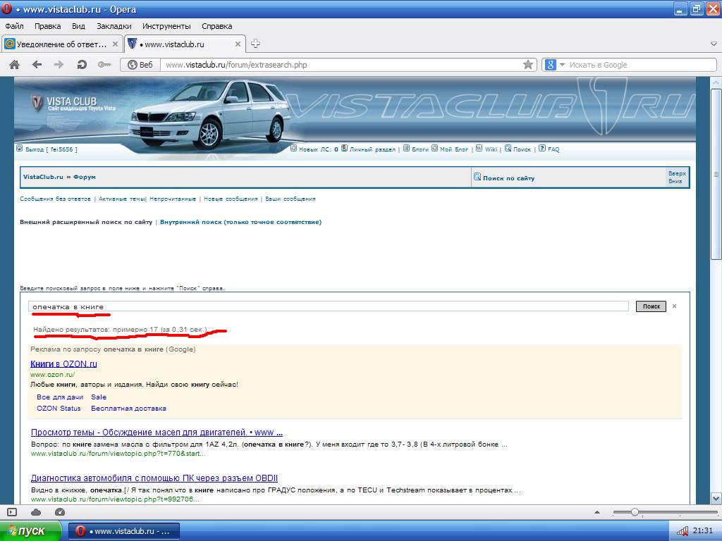

Задался вопросом, а много таких опечаток или это единичный случай, просто набрал тут в поиске "опечатка в книге" и система форума выдала 17 сообщений, где форумчане пишут про это.

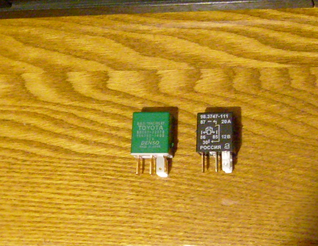

Короче, сегодня перепроверил и вышло, что ошибка\опечатка в книге действительно есть.
На с.282 (раздел Тормозная система) в верхнем левом углу идет описание проверки реле электромагнитных клапанов ABS. Так вот, в картинке слева (левая часть рисунка) на обозначении концов\контактов на самом реле указаны неправильно номера, вот я их подправил в соответствии с реальным положением.
По тексту и на эл.схеме (правая часть рисунка) ошибок нет.
Думаю, что ошибка получилась из-за того, что на штатном реле нет обозначения контактов, хотя бы как на наших отечественных, на наших каждый конец обозначен своим номером.
*Вот для сравнения приложил пару фото.
