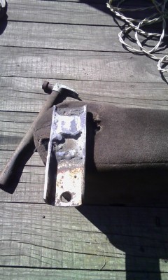

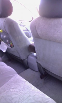

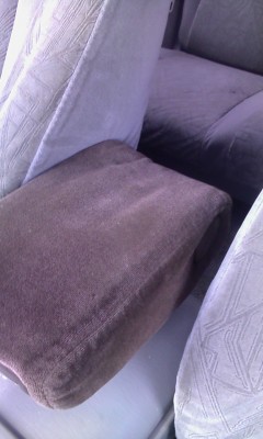

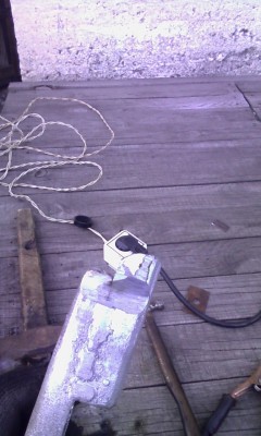

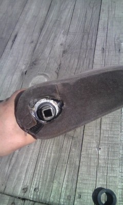

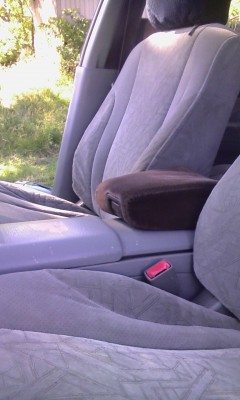

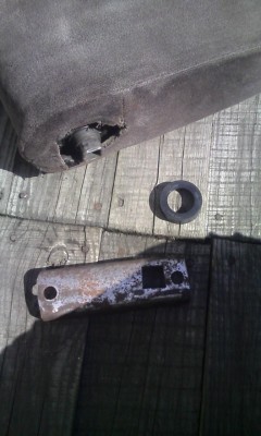

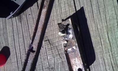

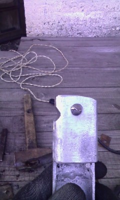

При купил как то по возможности подлокотник от видума. Две недели отдыхал в деревни, в промежутке между купанием, буханием и загоранием решил вколхозить его штатно.
Собственно прикидывал все на глаз, для начала опускаем сиденье до конца вниз, что бы приделанный подлокотник не уперся в бокс при его опускании, примеряем!!!!

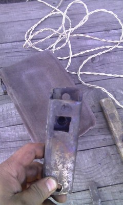

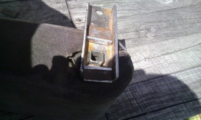

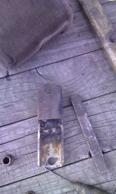

Потом делаем крепления, вот в такой железячки выпиливаем квадратик, поскольку сварка была только "ручник", делал из 3 мм железок.
Затем усиливаем вот такими уголками, подгоняем заподлецо!!!

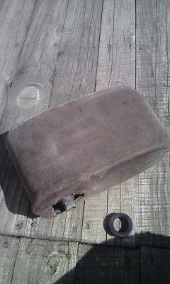

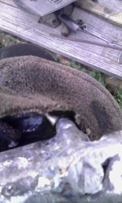

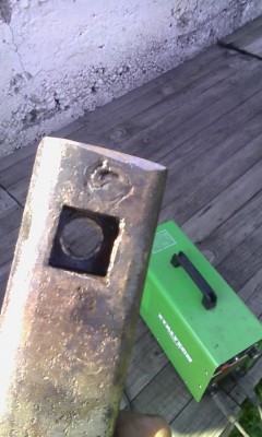

да пишу, я пишу!!! просто фото нужно загружать
Добавлено спустя 10 минут 17 секунд:

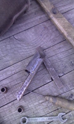

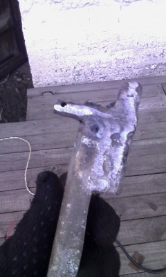

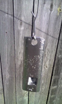

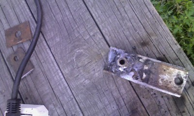

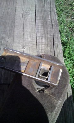

Выпиливаем пластинку на уголки!!!
Варим!!!

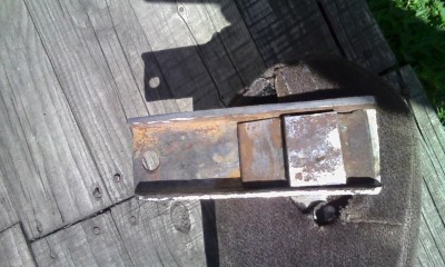

Добавлено спустя 8 минут 34 секунды:
Получается вот такая "железка"!!!

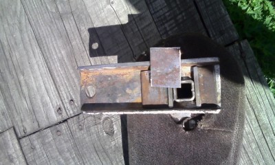

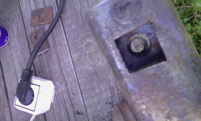

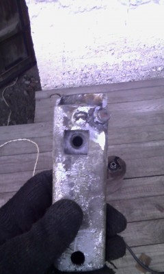

Сверлим отверстие, Варим "глухаря"!!!
Добавлено спустя 12 минут 8 секунд:

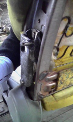

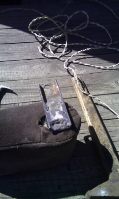

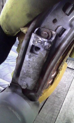

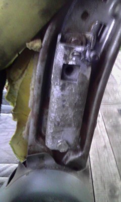

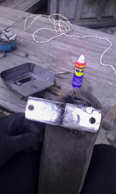

Поскольку, спинка сиденья не примая и нужно сделать так что бы крепление "выступало" за " вертикальный срез спинки" (ввиду короткого крепления подлокотника), подгоняем под отверстия в спинки и привариваем такую же "железку"
Добавлено спустя 3 минуты 54 секунды:
Решил придать товарный вид, "дунул" из баллончика!!!
Добавлено спустя 7 минут 28 секунд:

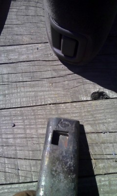

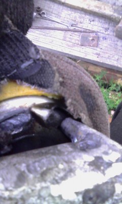

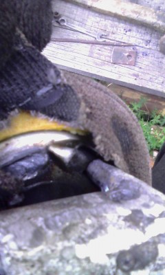

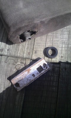

Забыл про второй фиксатор!!! Хоть сам подлокотник хорошо фиксируется кнопкой, но раз есть штатный "второй фиксатор" решил тоже поставить!!! Подбираем, Выпиливаем, погоняем и "заливаем"!!!
Добавлено спустя 3 минуты 48 секунд:
Поскольку дело к ночи, больше не красил!!!
Прикручиваем крепление к спинки!!!
Добавлено спустя 4 минуты 22 секунды:

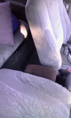

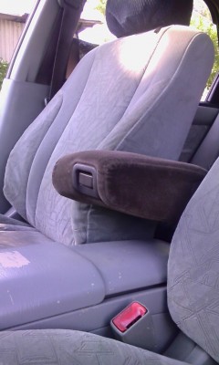

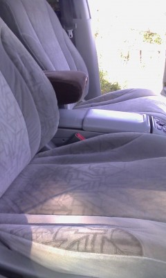

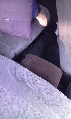

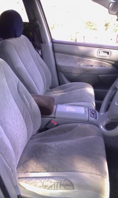

Собираем сидение прикручиваем подлокотник к "сидушки".
Добавлено спустя 5 минут 48 секунд:

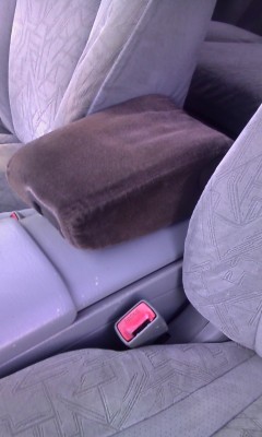

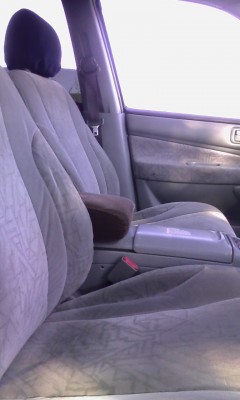

Высоту подлокотника регулируем подъемом и опусканием сидения, кому как удобно ( мне надо повыше)!!!
Добавлено спустя 6 минут 16 секунд:
Еще фото!!!
Не угодал с выносом крепления за вертикаль спинки нужно было делать на два сантиметра больше ( можно исправить, просто что нибудь подложить). Ну это уже потом главное все работает, не чего не мешает и очень удобно!!!
Собственно все!!!
