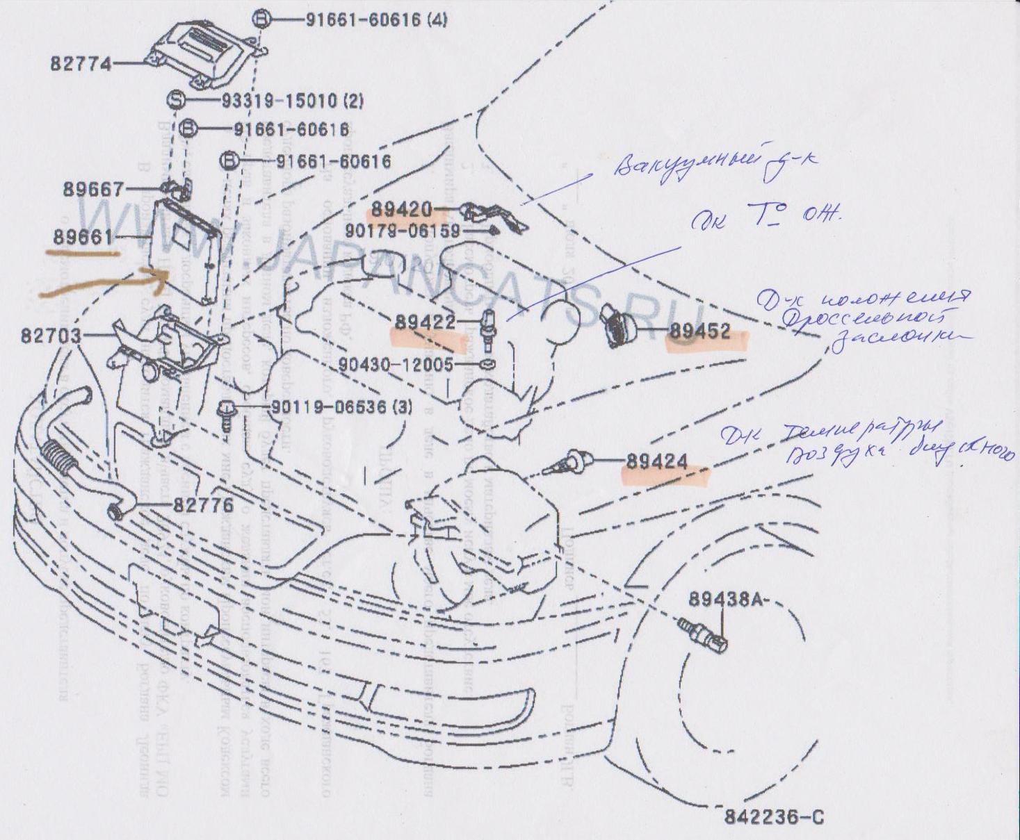

Почитайте конечно что вам рекомендовал Vyatich, если что непонятно из всего объема информации - смело спрашивайте.
P.S. А компьютер находится вот тут. НО! сначала прочитайте...
датчики и мозг.JPG [ 106.92 КБ | Просмотров: 2489 ]
