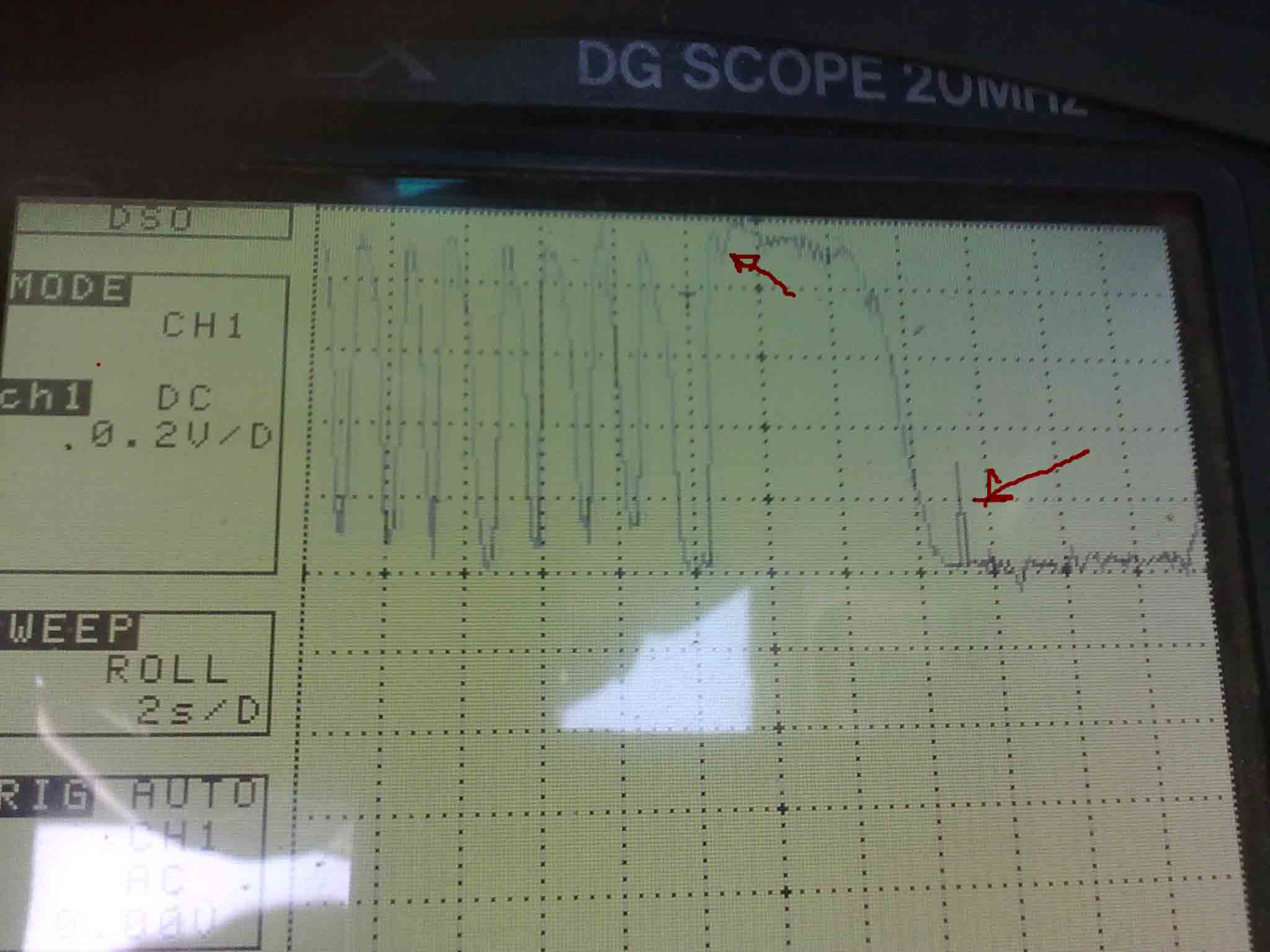

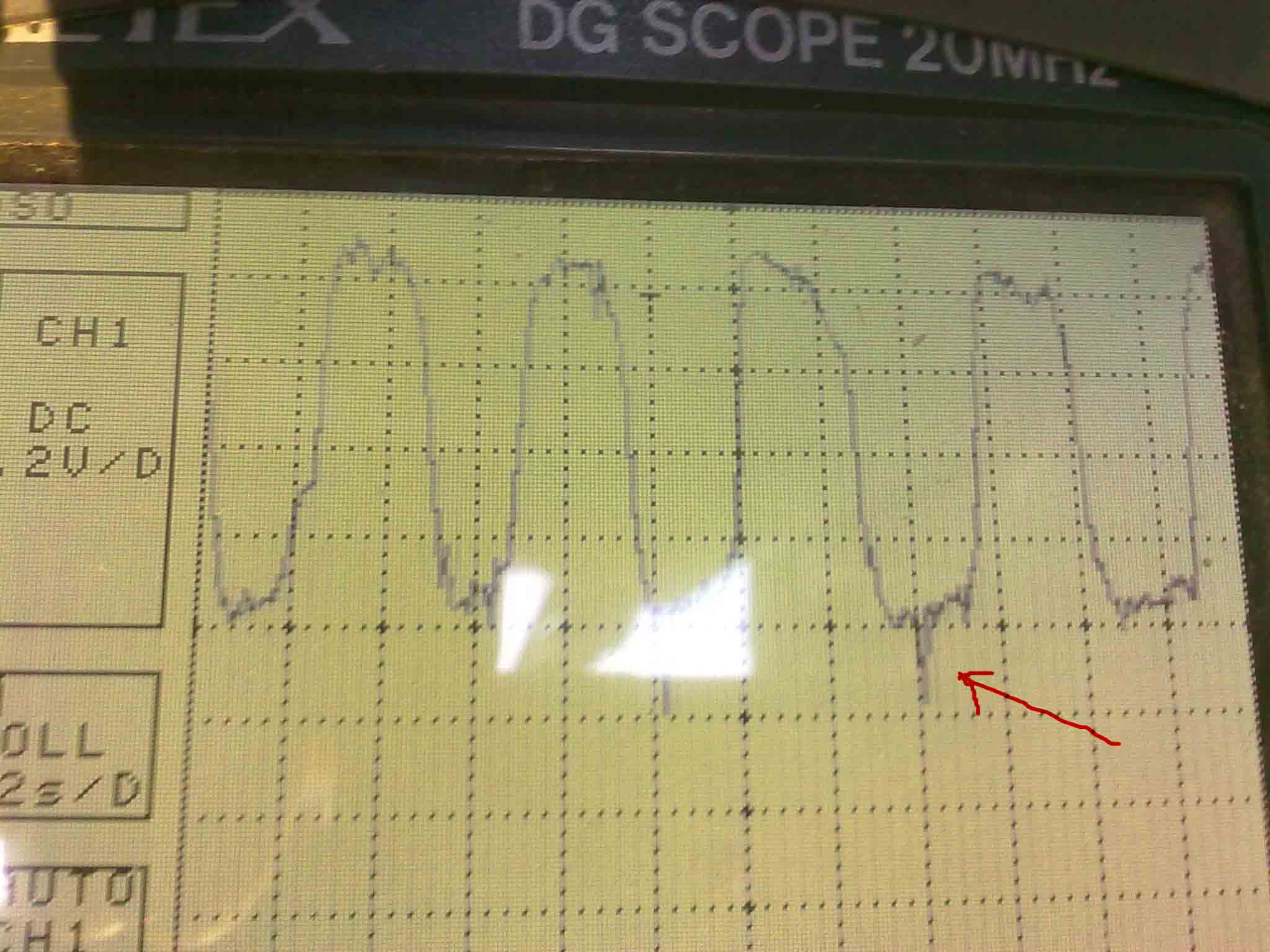

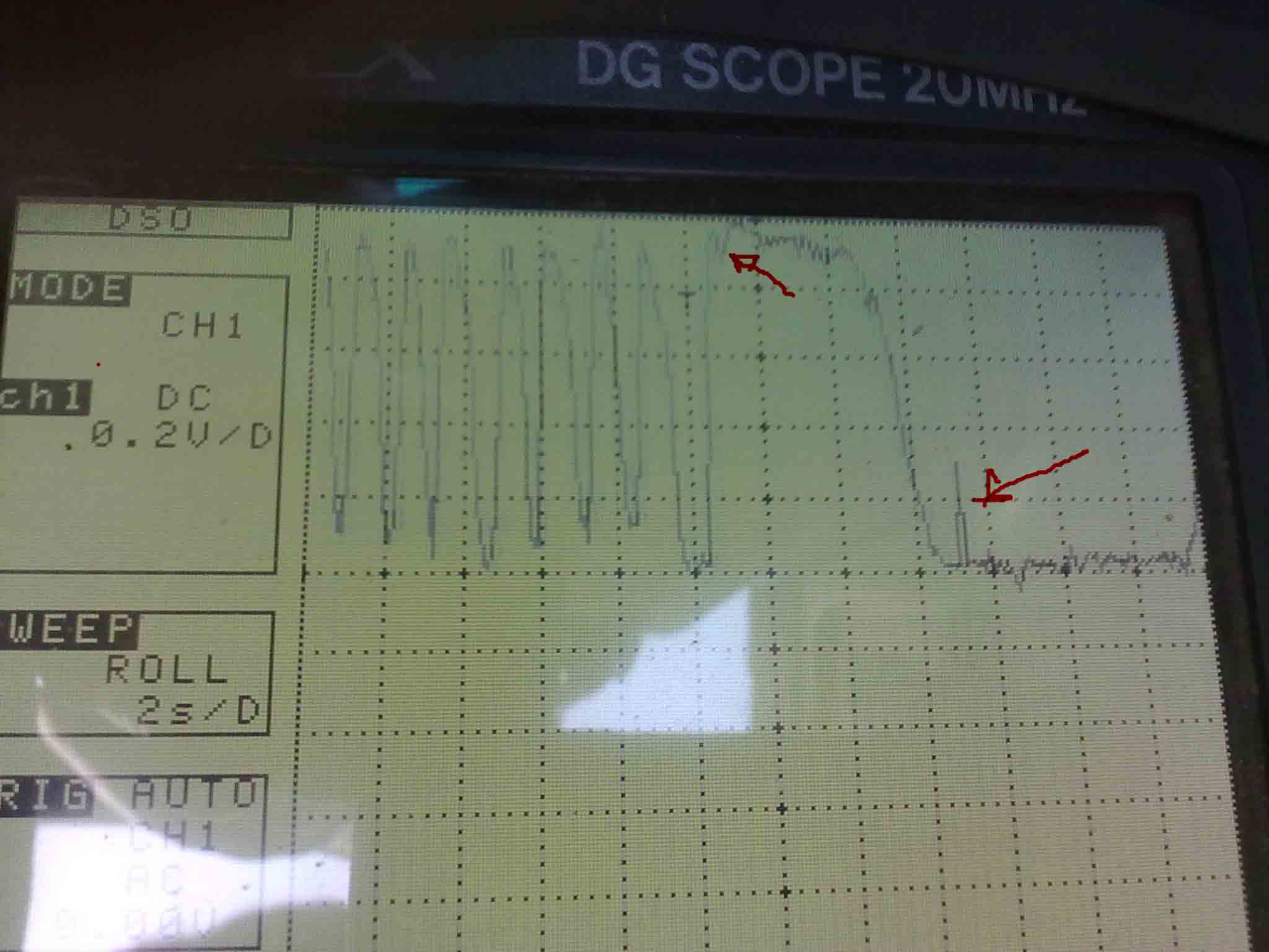

Подключил осциллограф к кислородному датчику. получил следующие графики.
1122.jpg [ 123.31 КБ | Просмотров: 3861 ]
1123.jpg [ 86.19 КБ | Просмотров: 3861 ]
Смущают выбросы показанные стрелками. Может, кто по этому поводу подскажет.
Если показания снимаю при помощи сканера, таких выбросов нет.
От датчика и блока EFI это не зависит (это было на старом, осталось и на новом).
Проверил кислородник на калдине, таких выбросов нет.
Возможно большой расход связан этими выбросами.

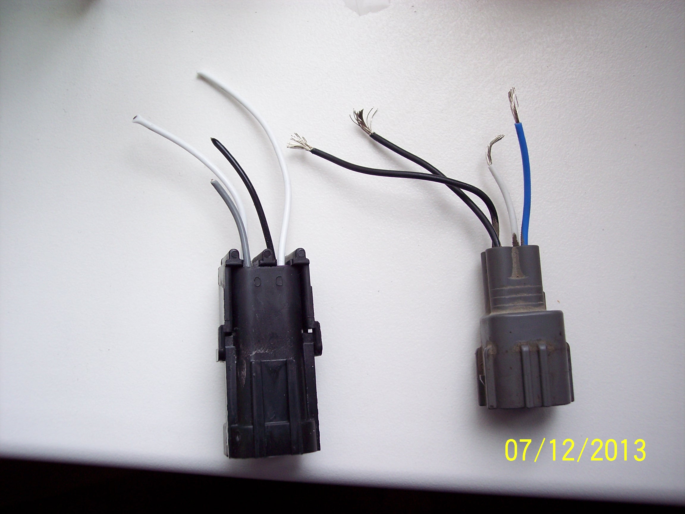

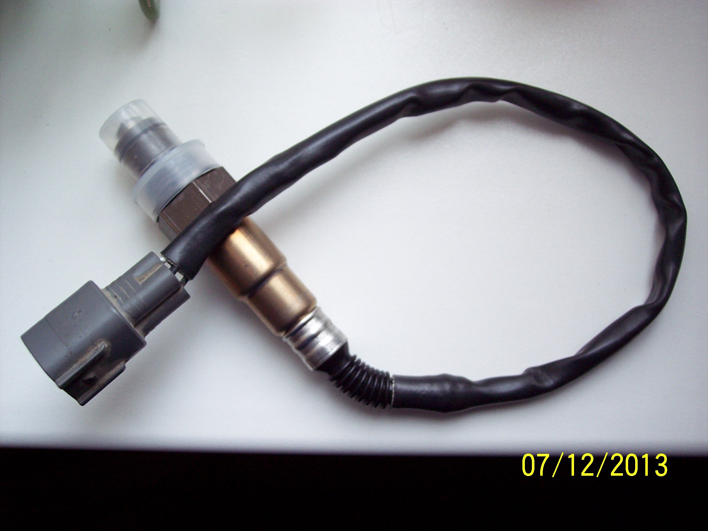

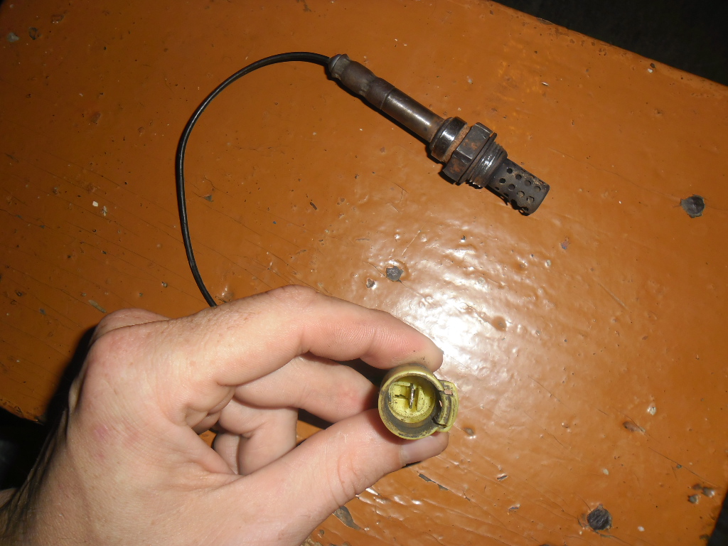

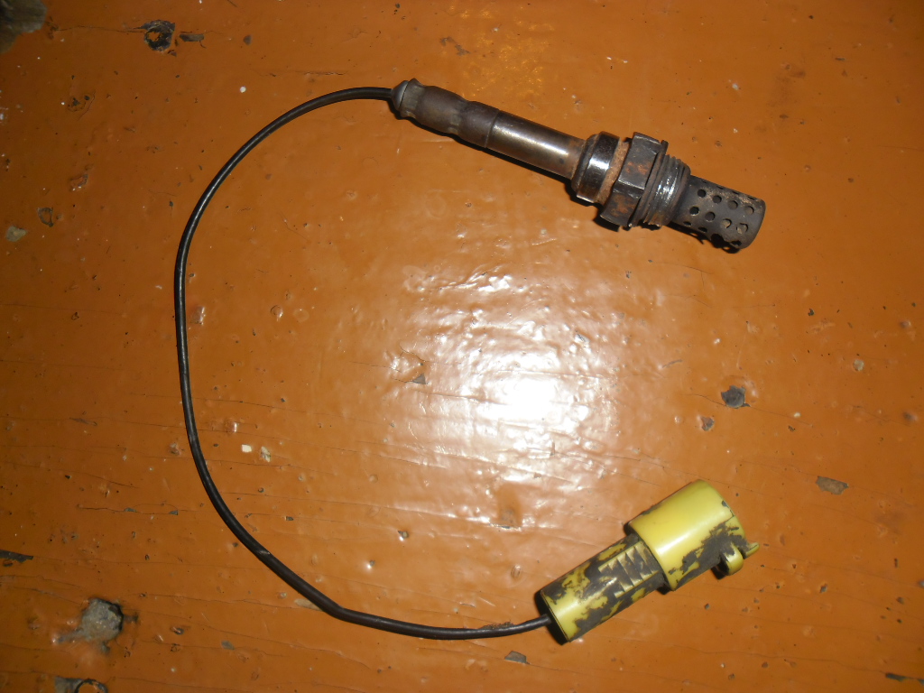

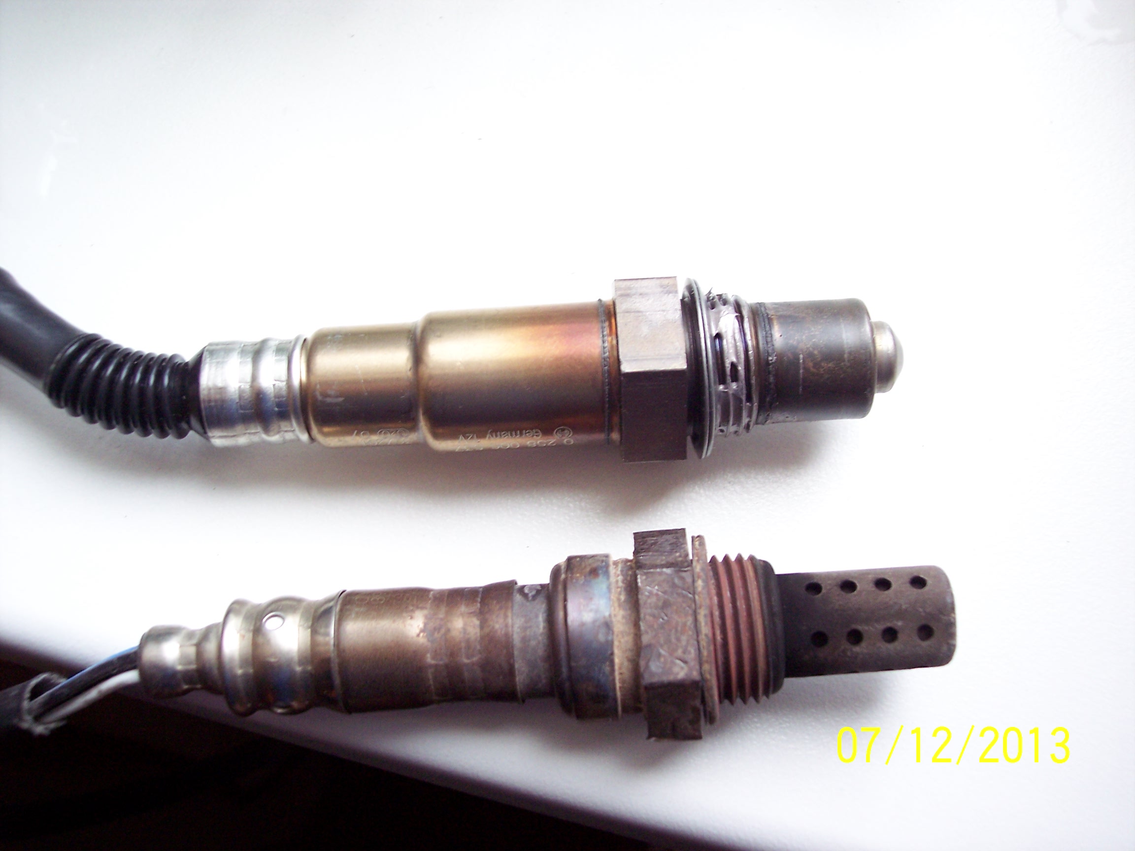

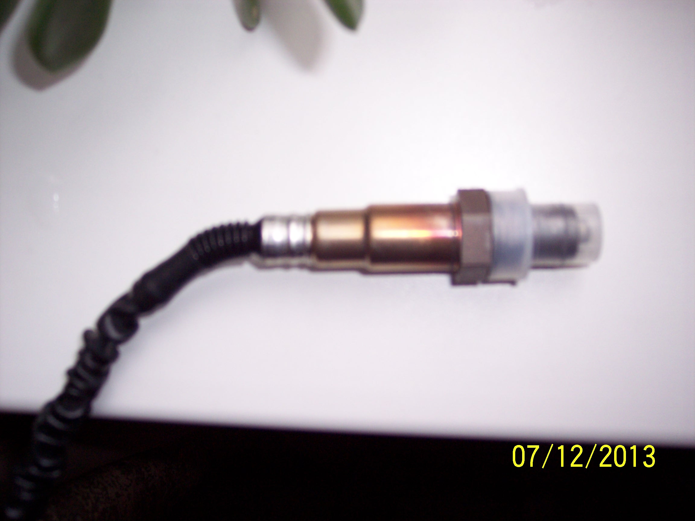

Всем привет! Осенью проводил эксперимент - отключил кислородник и катался недельку или больше, ну разницы вроде не было. Как говорится - замени и не парься :crazy: Поехал в магаз для нашемарок и взял такое чудо техники:
100_8840.JPG [ 491.63 КБ | Просмотров: 3776 ]
100_8830.JPG [ 261.6 КБ | Просмотров: 3776 ]

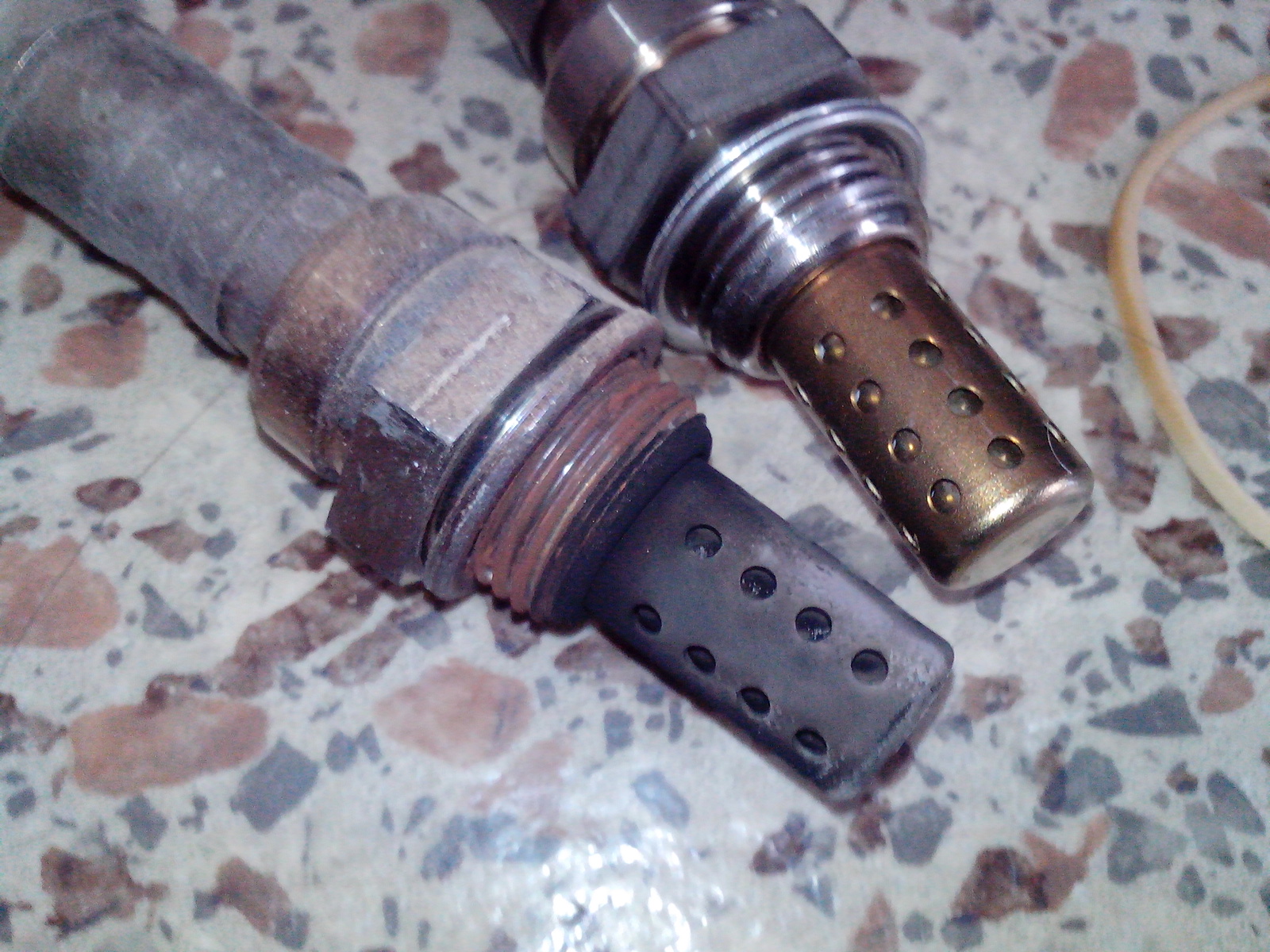

Вот оба датчика для сравнения:
100_8835.JPG [ 353.31 КБ | Просмотров: 3776 ]
колодочки:
100_8837.JPG [ 456.41 КБ | Просмотров: 3776 ]
Вообщем на старом датчике я ездил по трассе на зимних колёсиках (размер иной) до -3, расход был примерно от 7 до 9 как ветер дуЕ :roll:
на новом расход от 8 до 12 но и температура за бортом была ~ 15-18. Датчик старый кстати рабочий. (ну не обратно же менять) :smoke:
Добавлено спустя 3 минуты 22 секунды:
ДА!!! забыл, вот что получилось то :roll: :
100_8842.JPG [ 405.13 КБ | Просмотров: 3776 ]
сейчас расход такой, заливаю на 1000 (35л) проезжаю до лампочки 220-230 км 8O ну так и было :D
летом конечно меньше

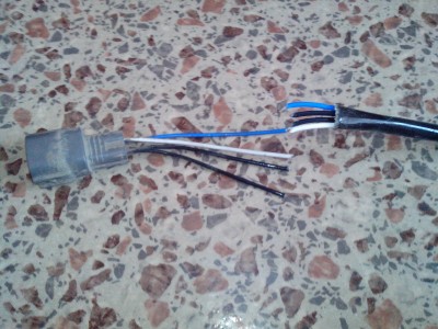

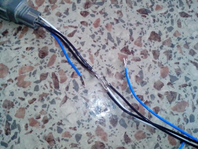

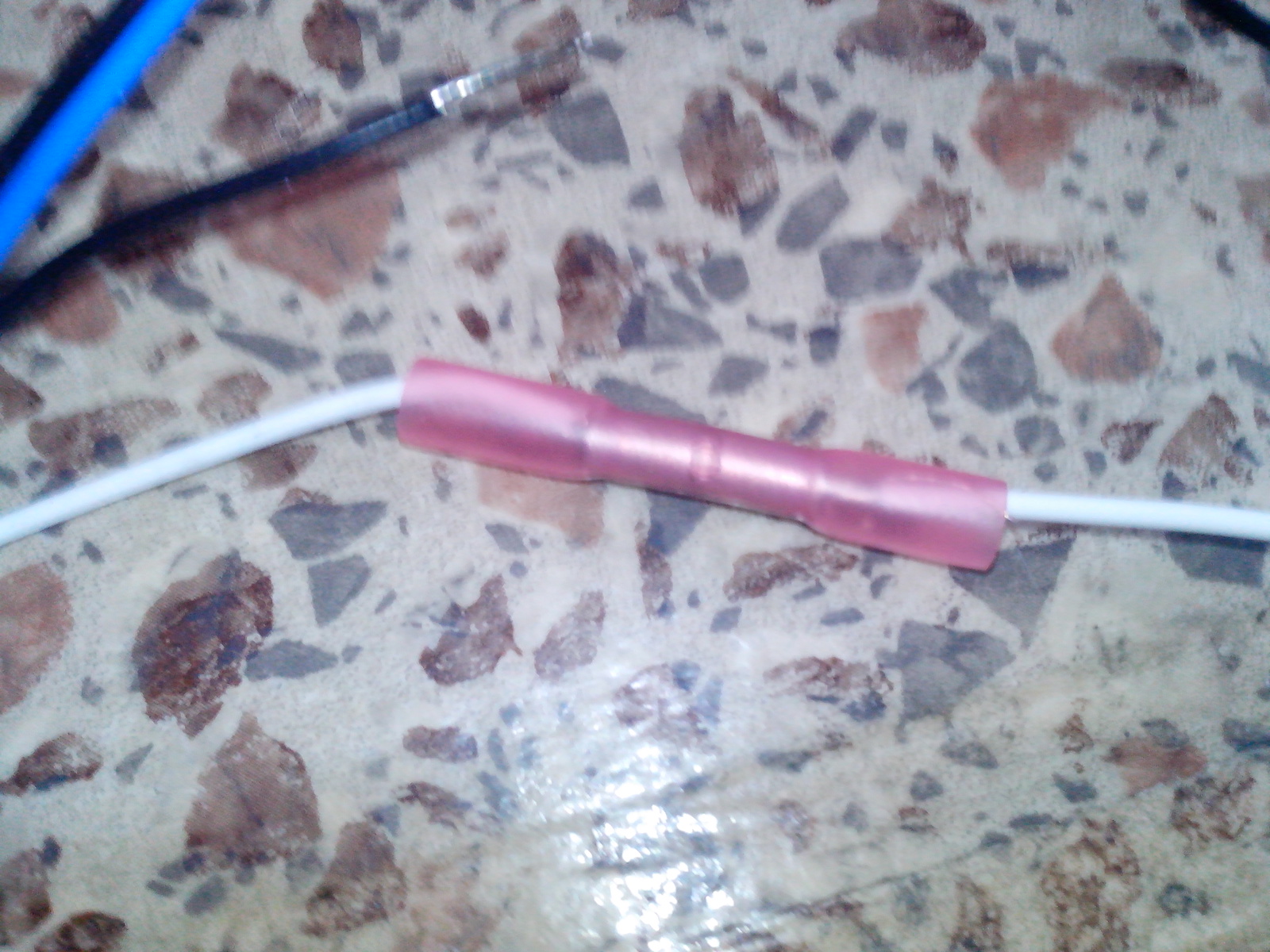

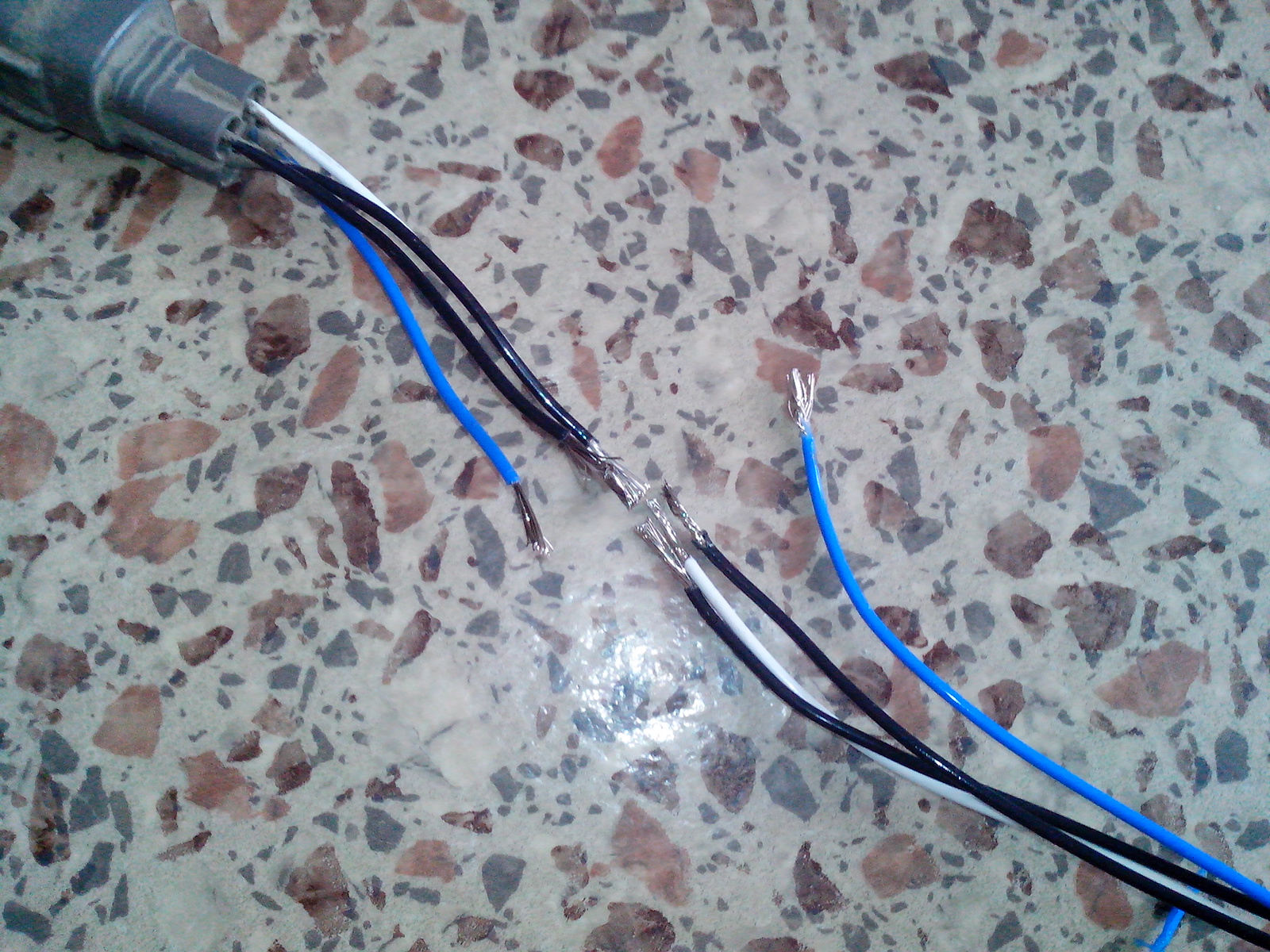

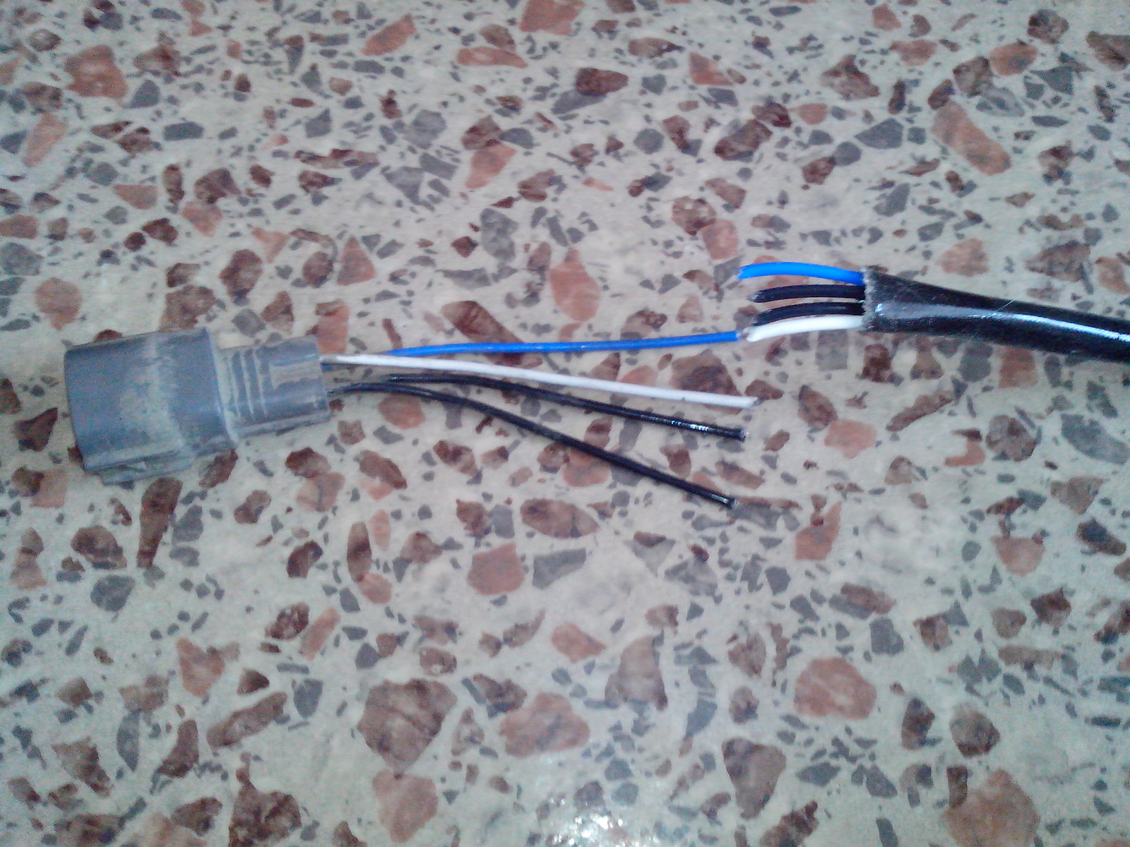

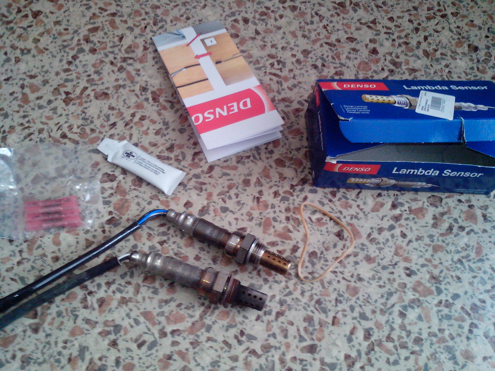

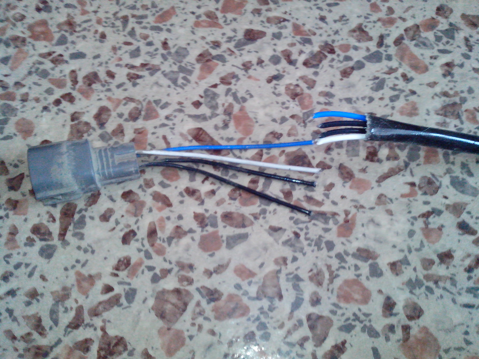

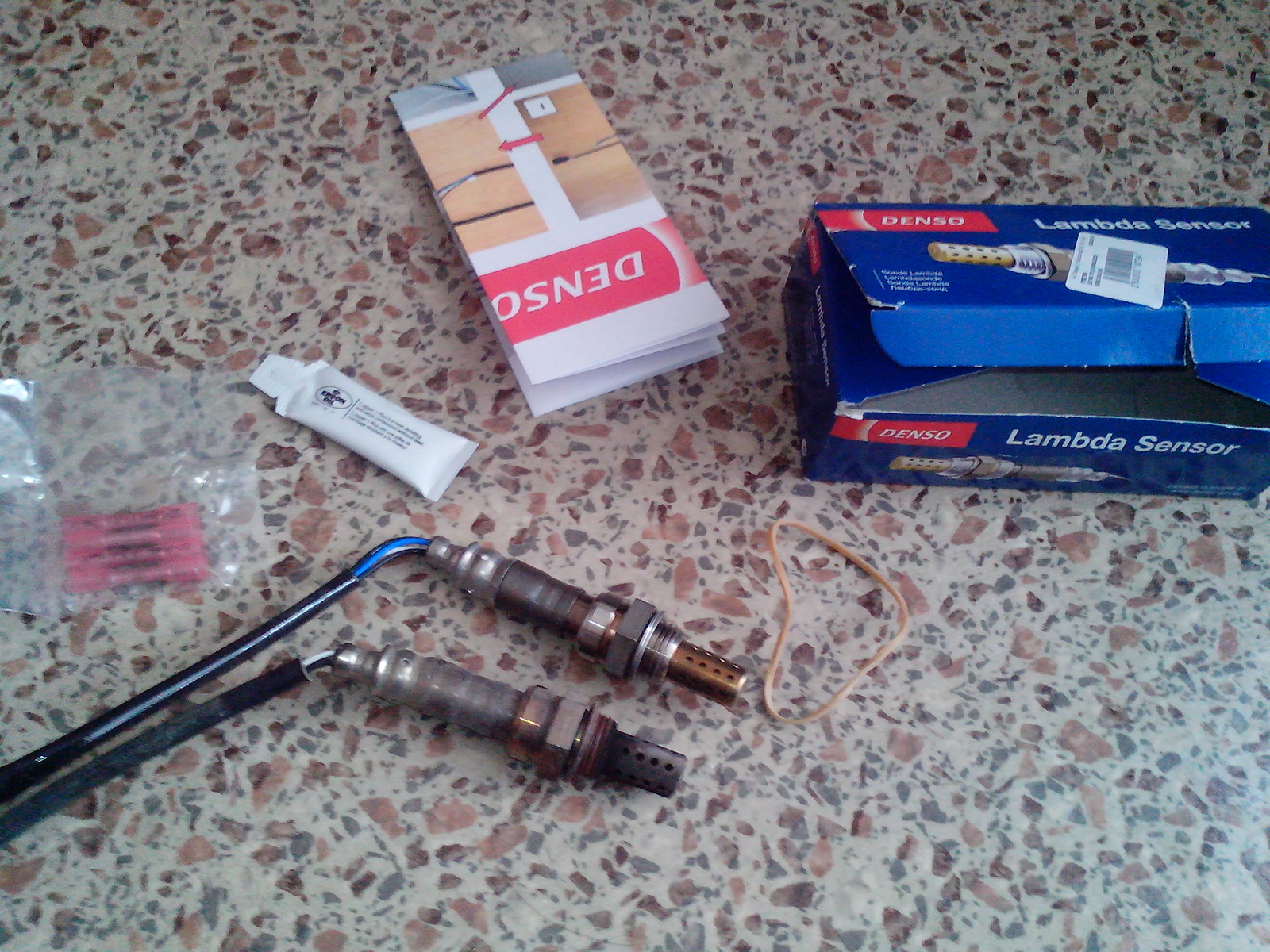

ФОТО ОТЧЕТ!
Короче решился сегодня на замену триклятого датчика.
Купил в магазине датчик Denso (артикул выше) он идет как замена нашего оригинального.
IMG_20140401_124108.jpg [ 902.3 КБ | Просмотров: 3683 ]
Комплектность: датчик, 4 термоусадочных трубки с коннекотором внутри, паста медная или бронзовая, инструкция.
Вот мой старый и новый датчики
IMG_20140401_124130.jpg [ 725.55 КБ | Просмотров: 3683 ]
Итак поехали:
1) обрезаем фишку старого (самнтимеров 6 от нее)
2) Прикладываем обрезок датчика (то что осталось после того как мы отрезали фишку) к новому и отрезаем новый по длине старого
IMG_20140401_124415.jpg [ 774.49 КБ | Просмотров: 3683 ]
3) зачищаем по 7 мм на каждом конце (и на датчике и на фишке которую отрезали)
IMG_20140401_125040.jpg [ 866.68 КБ | Просмотров: 3683 ]
По 7 мм! так надо!
4) Подготавливаем резиновый кожух который присутствует как на новом так и на старом датчике, нужно его подрезать по длине под наши куски и одеть на них
5) Берем термоусадочную трубку с коннектором (собстна в нем глубина посадки провода в металл и есть 7 мм) пихаем провода, греем зажигалкой, придерживая чтоб не выскользнули
IMG_20140401_125122.jpg [ 596.87 КБ | Просмотров: 3683 ]
6) Повторяем для всех остальных.
7) Я добавил еще большой кусок толстой термоусадки поверх тех 4 штук, получилось монолитно, красиво, надежно (все как мы любим) фото не могу больше добавить к сожалению
8) Ставим на машину, скидываем клемму АКБ минут на 10. Накидываем обратно, проверяем скрепкой - ошибки не должно быть, катаемся туда сюда, проверяем - нету? Все круто! Идем пить пиво.
Кстати померял сопротивление мой китайский мультик показал 16 Ом - погрешность 1,2 итого 14,8 Ома

По "5) Берем термоусадочную трубку с коннектором (собстна в нем глубина посадки провода в металл и есть 7 мм) пихаем провода, греем зажигалкой, придерживая чтоб не выскользнули" - коннектор должен опрессовываться обжимкой после чего провода не выпадут, а так будет потеря контакта со временем.

Ну инструкция не треба такого. Там и трубка не термоусадка как бы. Ее когда греещь, у нее плавится внутренняя часть и заливает все внутри, даже наружу чуток выползает, на растяжение проверил, не вытаскивается, даже если сильно тянуть, думаю все будет тип топ.
