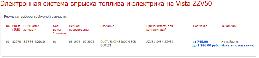

СообщениеДобавлено: 18 июн 2015, 09:52
Репутация: 2079
82776-32010
842237E.png [ 28.44 КБ | Просмотров: 1631 ]
Безымянный.png [ 16.95 КБ | Просмотров: 1631 ]
