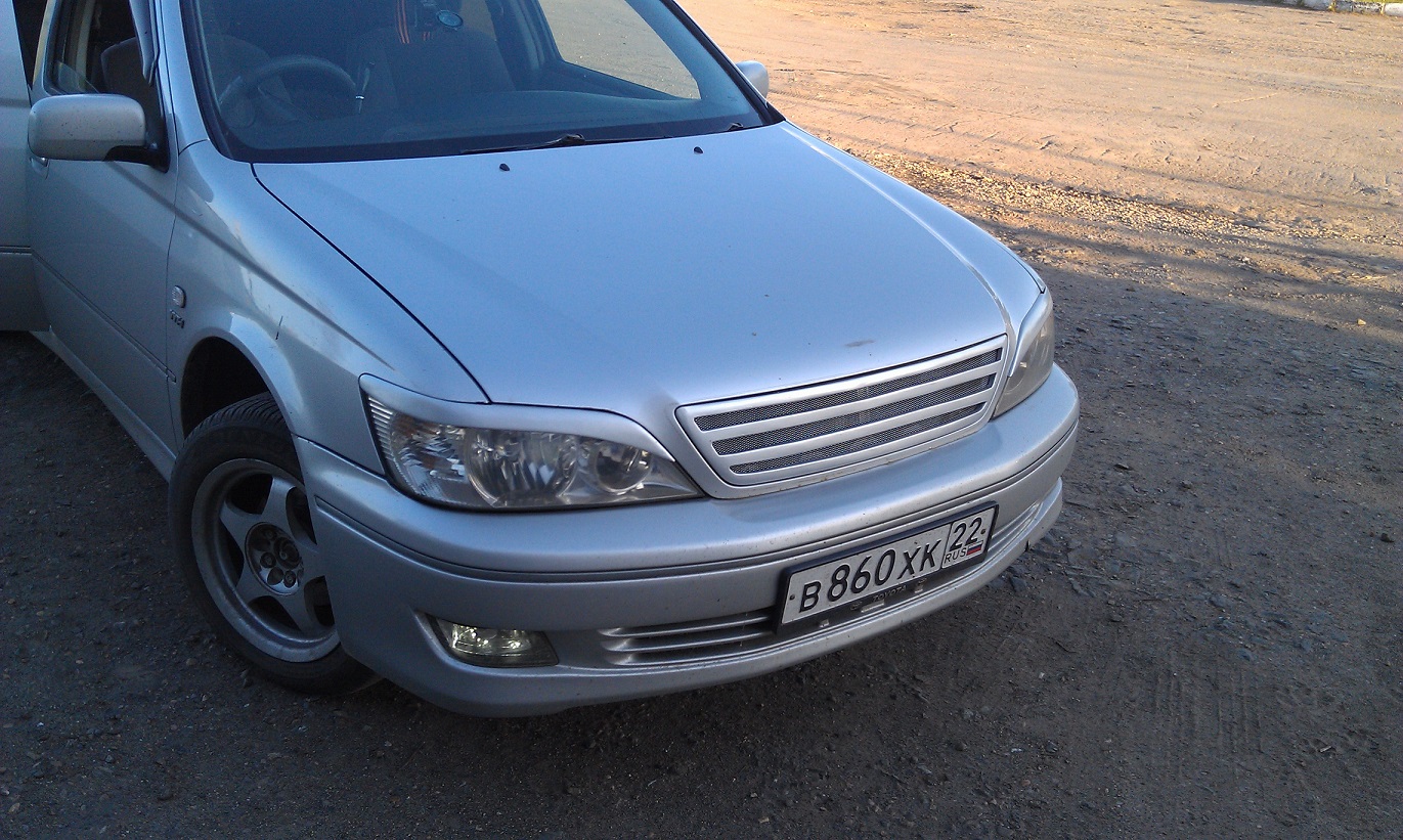

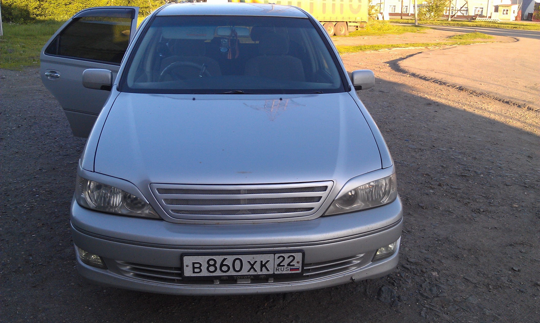

Привет всем. Захотел себе решетку радиатора, которую увидел в интернете, но в продаже таких даже не имеется и решил доработать старую дорестайловую решетку. Вот что вышло
IMAG0.jpg [ 996.32 КБ | Просмотров: 3464 ]
IMAG1.jpg [ 468.94 КБ | Просмотров: 3464 ]

В решетке вырезал внутреннюю часть, вклеил две поперечены из плотного картона и сверху покрыл стекломатом пропитанный полиэфирной смалой. Когда просохло (часа три сохнет) вырезал болгаркой лишние части, подогнал все по размеру, обработал затем с внутренней стороны еще раз проклеил матом с полиэфиркой для усиления. Зашпоклевыл неровности, загрунтовал и покрасил, но конечно есть небольшие косяки простить можно - ручная работа. Еще с внутренней стороны приклеил сетку тюнинг )))

Я просто не нашел нефтепласт, из которого можно было бы сделать матрицу и штамповать такие решетки, а так конечно бред покупать почти 30 косых, моя мне обошлась в 1000 рублей
