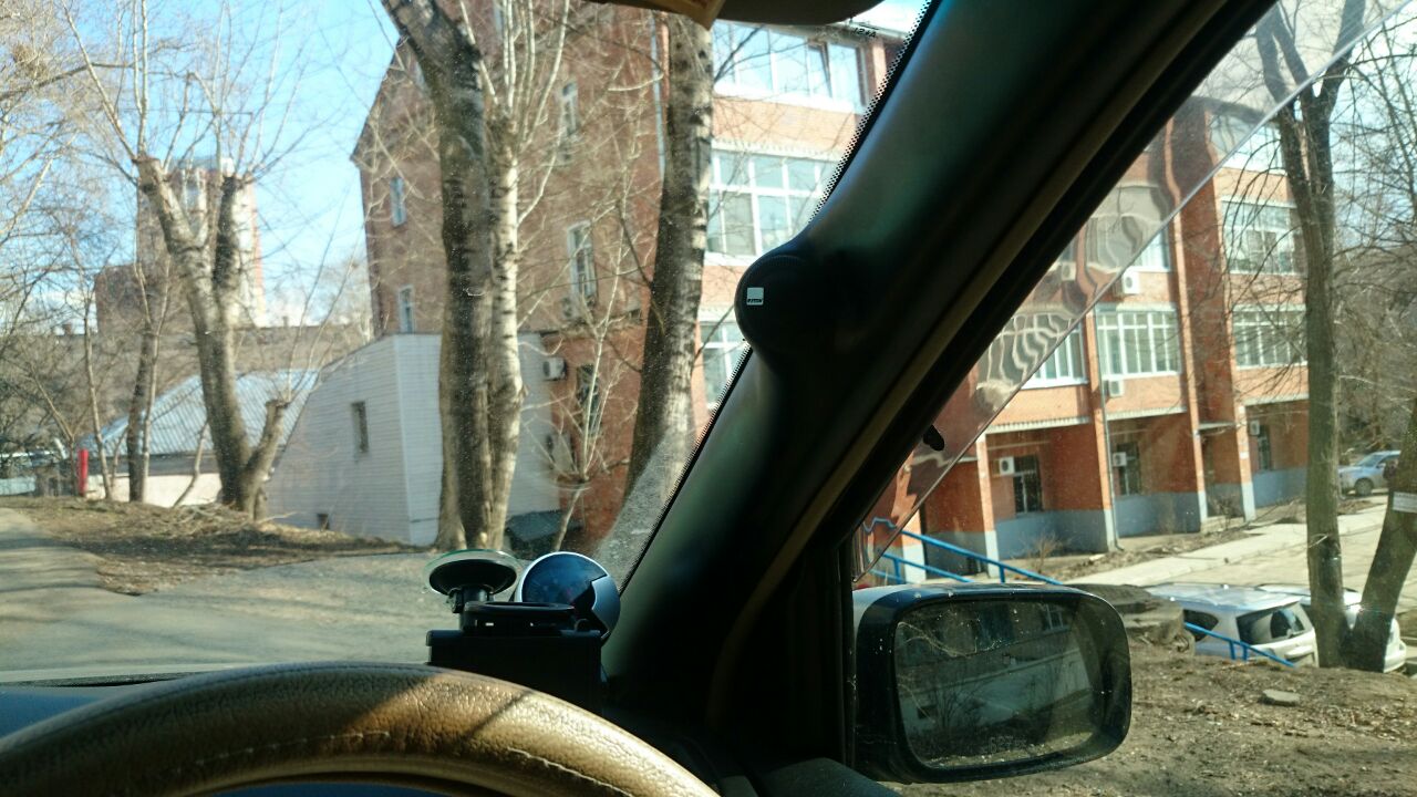

О машине: vzz-50
Сабвуфер - alpine swr 1242 щелевой+усь DLS MAD 11 , голова alpine 9853r, ФРОНТ 3х полосный - eton pro 170, + сч - md lab на них усь hertz HE4.1 +кросы. тыл на подигровке.
IMG-20150514-WA0005.jpg [ 125.85 КБ | Просмотров: 8981 ]
