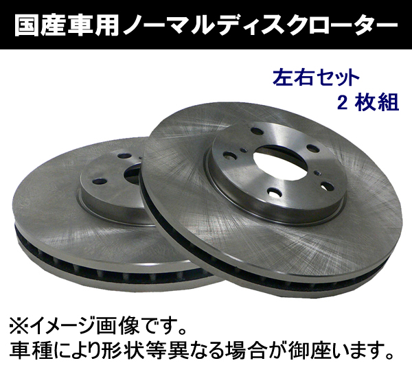

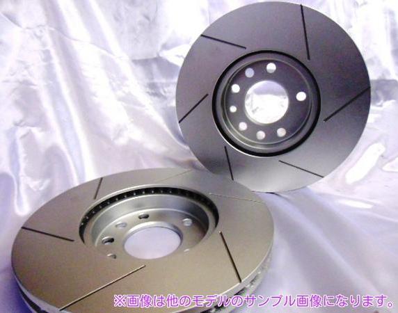

Сравним. Вот из яповских каталогов, штатные и обновленные.
600x545-2012120800001-225.jpg [ 188.66 КБ | Просмотров: 4892 ]
600x450-2013111100005-65.jpg [ 32.82 КБ | Просмотров: 4892 ]

что с чем сравниваем ? :)
 Заголовок сообщения: Re: Отчет о замене передних тормозов на SV55 (диски, суппорта от Toyota Celica)
СообщениеДобавлено: 08 фев 2015, 04:44
Очевидно же, картинки сравниваем с картинками.
P.S. Не разводить же опять на полтемы особенности и отличия конструктивные.
