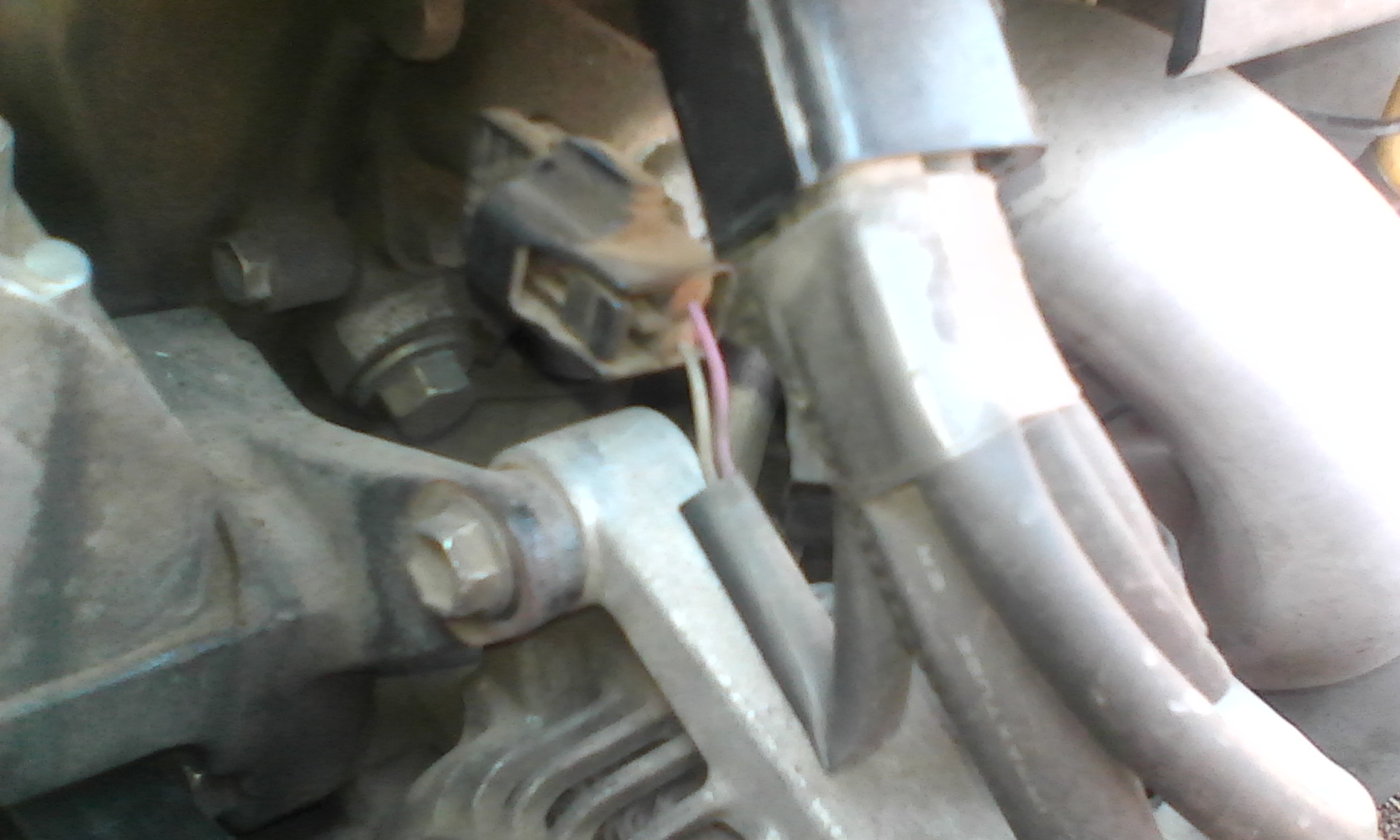

Братья Ардеоводы выручайте - сделал капиталку 1 ZZ, ставлю мотор на место. Сейчас выяснил, что оборван провод на клапан VVTi. Гляньте, пожалуйста, кому не сложно - там два провода - фиолетовый и серый. Какой снизу, какой сверху??? Заранее благодарен!
P.S. Машина 2000 года, рестаил, 1ZZ с пластиковым коллектором.

Фиолетовый сверху, а другой снизу, я смотрел. Действуй...
IMG_20150528_131058.jpg [ 398.18 КБ | Просмотров: 1379 ]

Нет слов, чтобы выразить благодарность!!! Огромное спасибо! Купил Ардюшу, мотор был меняный. Не знаю, какие мастера ставили мотор, но провода на VVTi оборваны, цепь не по меткам, фазы как попало выставлены, а датчика детонации ВООБЩЕ НЕ БЫЛО. Снял мотор, почистил поршни, поменял кольца и звездочку VVTi, половину зубьев на ней выкрошило... Теперь все будет ок, надеюсь
