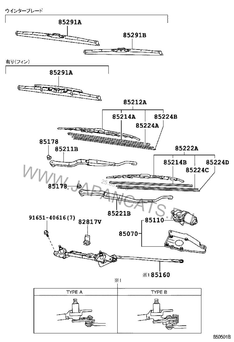

Чет я попробовал к верху поднять за дворник и не получается, нет щелчка. Так то с усилием поднимал. Вот вопрос. А если дворник открутить и переставить его выше по шлицам? Так кто нибудь делал?
Добавлено спустя 4 минуты 59 секунд:
Вот эту гайку если открутить, 85178
CImage.png [ 137.5 КБ | Просмотров: 3121 ]
Виста, летит со свистом!
 Заголовок сообщения: Re: Как выставить зимний режим дворников, приподнять их..?
СообщениеДобавлено: 24 май 2015, 23:32
Сообщения: 2194
Тем: 43
Репутация: 3493
Значит у тебя трапеция без зимнего режима. Либо они уже стоят в зимнем режиме и прежний хозяин по незнанию переставил дворники не перещелкиванием, а описанным тобой способом. Попробуй "поймать" дворники в верхнем положение путем выключения зажигания и потяни вниз, если перещелкнутся значит тебе нужно будет перекрутить дворники в штатное положение. Если нет, то тогда искать трапецию с зимним режимом. Ну а переставлять раз за разом твоим методом, можно и все шлицы "угробить". На ресунке type b трапеция с зимним режимом. Удачи в эксплуатации.

А если нет зимнего положения щеток, его можно как нибудь переделать, а то в снег очень хреново получается. Щетки примерзшие, постоянно во льду, стекло плохо очищают. Уж очень неудобно ездить.

можно купить трапецию дворников, которая с переключением зима/лето и поставить )

Ну, это понятно, самый оптимальный вариант будет :good: !
А если такой возможности нет и стоит на машинке обычный механизм, без возможности переключения, то вопрос же этот решается просто. Задерите капот, придерживая поводок щеток поочередно открутите гайку крепления на правом или левом поводке, снимите с вала (там условно шлицевое соединение), на 5-7град или на глаз переставьте повыше и опять поставьте на место на вал и закрутите гайку.
Так можно спокойно проездить зиму, а по весне опять вернуть на место.
