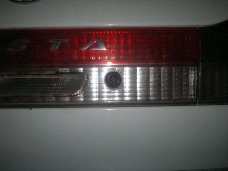

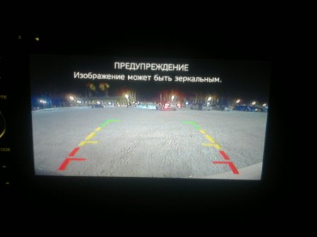

заказывал на ебей, цена около 1000р, установил вместо личики замка задней двери, (все равно ключ не подходит видимо не родная дверь или сломан замок), работа камеры полностью устраивает, света родных фонарей вполне достаточно ночью, магнитола пионеер Х1600

Комментарий к файлу: картинка на освещаемой стоянке

Привет друзья,моё решение по камере з.хода.Отверстия в авто делать не пришлось.
Комментарий к файлу: Камера sky,универсальная,170 градусов угол обзора,2400руб.
