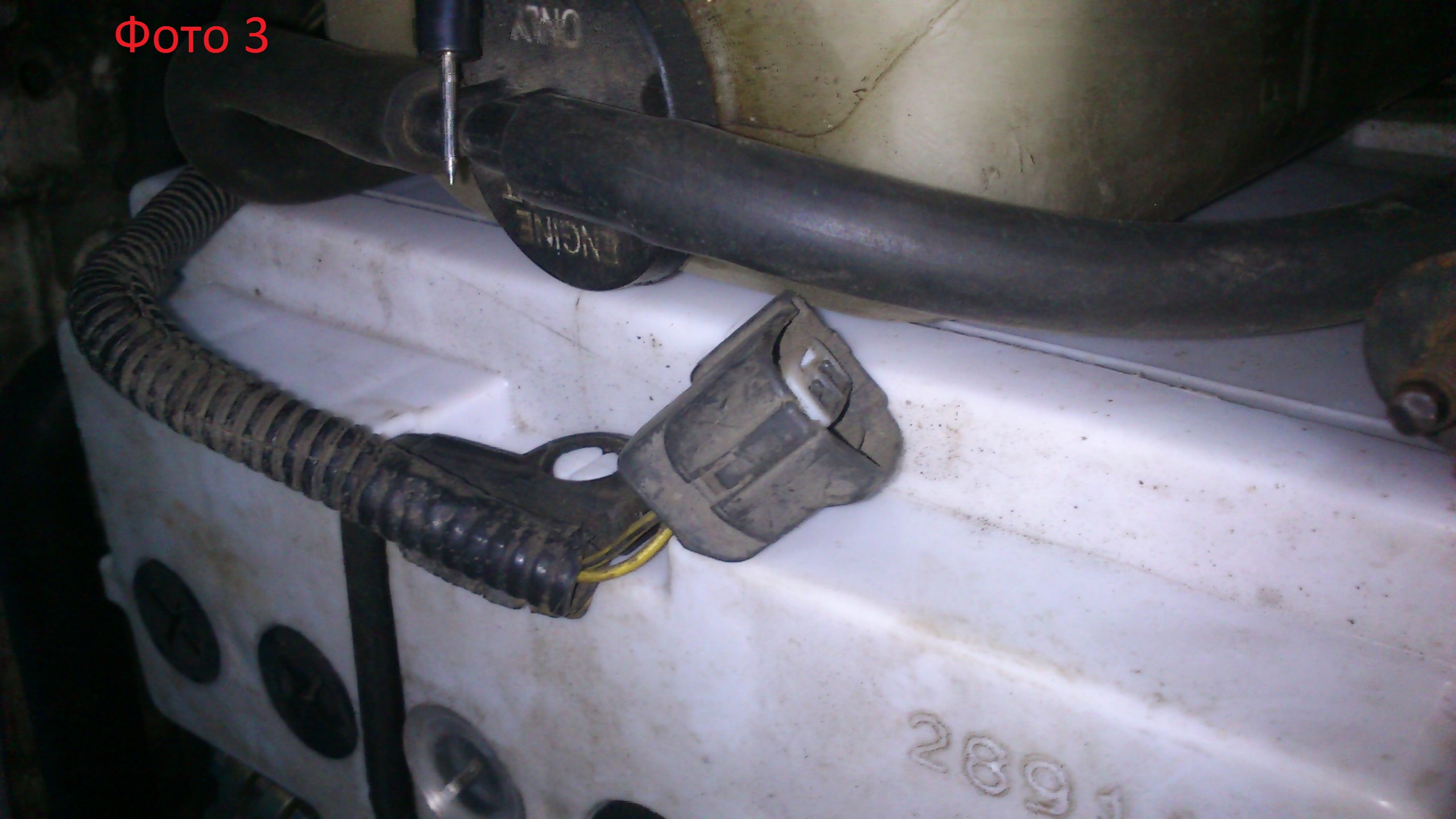

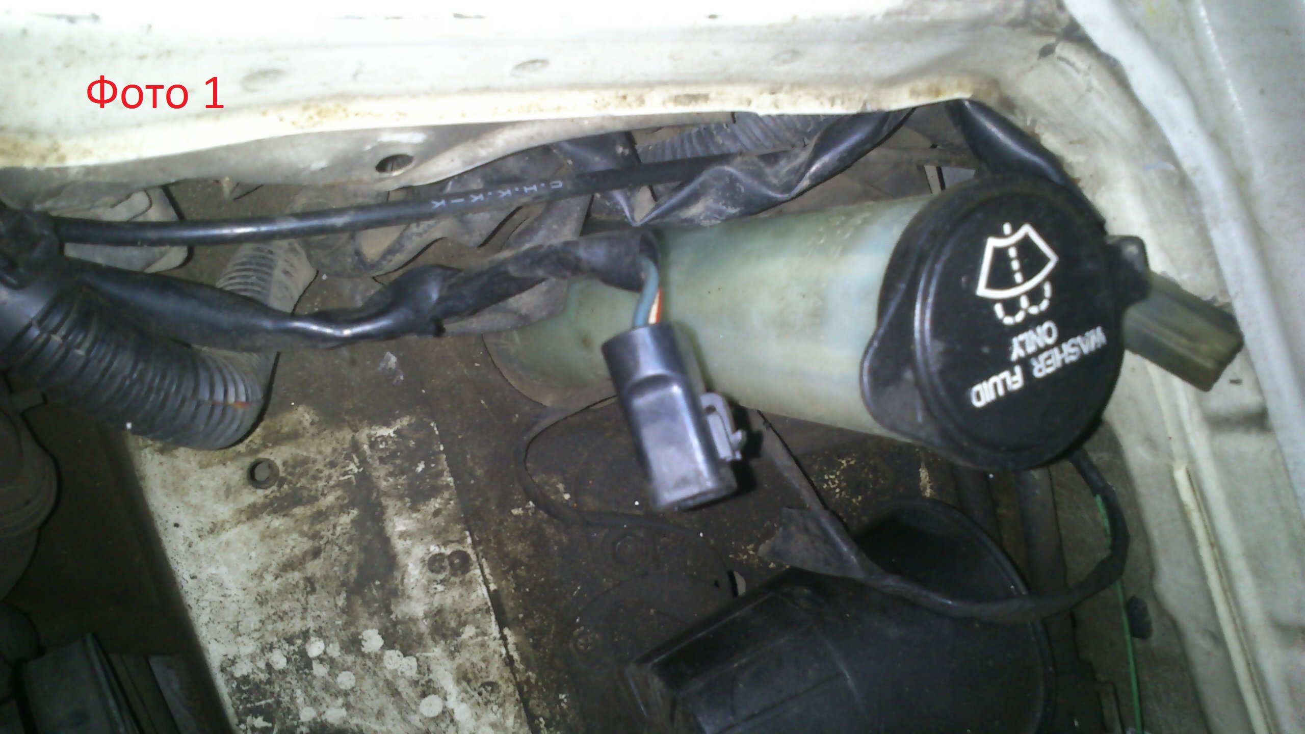

Здравствуйте, я новичок, на форуме, машину купил недавно. Купил машину уже с проблемой и не хватает опыта самому разобраться. Автомобиль vista sv32 1991год, передний привод, 3S-FE.
Немного истории
1) Вентилятор стоит одинарный не родной, но он рабочий (подавал напряжение напрямую) и по клемме подходит на заводскую без колхоза, ставил не я
2) Изначально не было датчика включения вентилятора (купил его отдельно)
3) Есть несколько клемм неподключенных
4) Есть два провода с оторванной клеммой
http://prntscr.com/74vlno
5) Нет реле FAN №2, все остальные реле есть и работают
Теперь собственно вопрос как починить и заставить работать вентилятор и какое назначение клемм на фото. Буду очень признателен за любую помощь и подсказки, а так же фотографии с изначальным подключением проводов и клемм. Заранее спасибо !

Туманки работают?А то на фото желтая клемма похожа на цоколь противотуманных фар.
Их нету, до меня вырвали

Ну вот походу этот штекер и есть от туманки.

в результате поставил еще предохранитель от хундая за 38 рублей (30А) подходит без проблем, теперь работает, спасибо всем !
