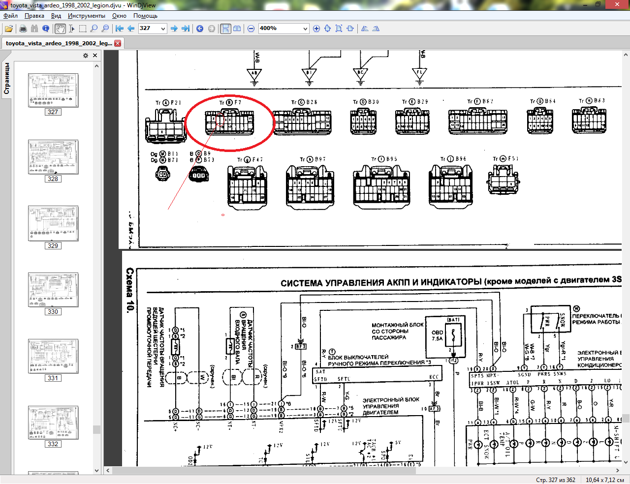

Посмотрел схему и там ошибка, т.е. 1 ножка разъема В и 12 совпадают с фото Сергея 22 ножки. Значит неправильно указана нумерация в схеме проводов на управление, там 1 и 4, а на разъеме получается либо 3 и 4, либо 4 и 8 точно цвета не видно.
Добавлено спустя 25 секунд:
Во 3 и 4
Всё на схеме правильно, не путай схему на 3s-fse и на 3s-fe.

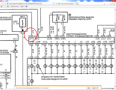

Опять запутался, на схеме ясно указан выход управления ( выделено красными овалами) контакты 1 и 2 на разъеме Т, а вот входа не указанно ( выделено зелеными овалами) НЕТ контактов 3 и 4 в разъеме В
Добавлено спустя 34 минуты 42 секунды:
Разобрался, что разъемы перепутал обозначения плохо видно, но контактов 3 и 4 на схеме все равно не указанно, так и должно быть? :rus:
Добавлено спустя 7 часов 52 минуты 38 секунд:
Вот зафотал, нет у меня этих проводов в 22-х контактном разъеме. На выходных буду пробовать ставить.
Безымянный33.png [ 215.44 КБ | Просмотров: 5020 ]
Во 3 и 4
Никто и не путал, электронный скан некачественный.
Добавлено спустя 4 минуты 18 секунд:
В зеленом кружке номера 3 и 4 в строке *2(для 3S-FE).

Я имел ввиду что не указанны в самом разъеме, 2-рой скрин.
Ardeo PRO version
 Заголовок сообщения: Re: Управление Shift Matic на ЭБУ
СообщениеДобавлено: 06 май 2015, 21:12
Сообщения: 12748
Так там чисто для определения нумерации, обычно вообще метят первые и последние в ряду.

Не знал просто, сомнения закрались из-за того что на разъеме который в руле (выход) контакты 1 и 2 указанны, а на разъеме который на ЭБУ (вход) контакты 3 и 4 нет. Да, определение нумерации, как то хаотично, на всех разъемах. :rus:

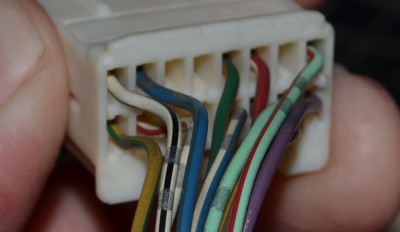

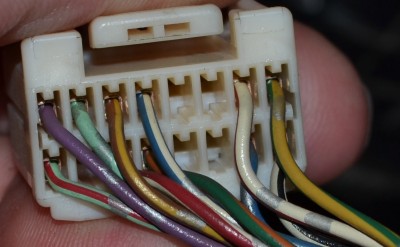

Других номеров не увидел

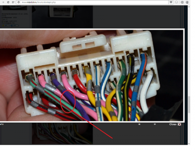

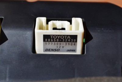

DSC_0001.JPG [ 100.49 КБ | Просмотров: 4970 ]
DSC_0003.JPG [ 320.8 КБ | Просмотров: 4970 ]
DSC_0005.JPG [ 224.65 КБ | Просмотров: 4970 ]
DSC_0006.JPG [ 281.98 КБ | Просмотров: 4970 ]
СообщениеДобавлено: 09 май 2015, 11:16
Сообщения: 2194
Тем: 43
Репутация: 3493
Спасибо огромное, есть такой номерок буду сравнивать с своим.

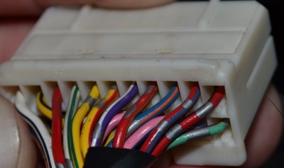

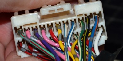

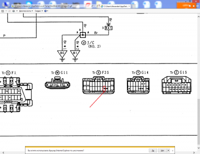

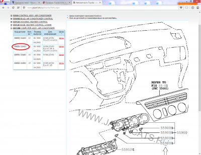

Добавлено спустя 31 минуту 21 секунду:
Еще просьба вот эту фишку сфотать с другой стороны чтобы 19 провод было видно. должен быть красный с желтой полосой.

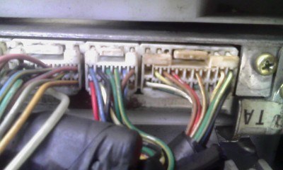

Этот?
DSC_0002.JPG [ 520.95 КБ | Просмотров: 4964 ]
СообщениеДобавлено: 09 май 2015, 15:53
Сообщения: 2194
Тем: 43
Репутация: 3493
Да, спасибо, будем побывать дальше ковырять.
Добавлено спустя 1 день 5 часов 11 минут 24 секунды:
Сегодня заглянул номер блока климат контроля оказался 32440 собственно не тот, что нужен. Во вторник постараюсь найти и поставить 32430 посмотрим что будет.
Ardeo PRO version
СообщениеДобавлено: 12 май 2015, 22:13
Сообщения: 2194
Тем: 43
Репутация: 3493
Поехал сегодня покупать блок климат-контроля 32430, нашел в рекламе. Приезжаю, 420-е,440-е, семь штук на выбор 430-х нет. С начало расстроился, потом говорю давайте 420-й попробую. Прихожу ставлю и ВУ-АЛЯ!!! Тип- троник заработал!!! :roll: Доволен как слон!!! :smoke: Зимой будет очень полезная функция- "тормозить двигателем"! Всем спасибо за участие!!! :beer:
