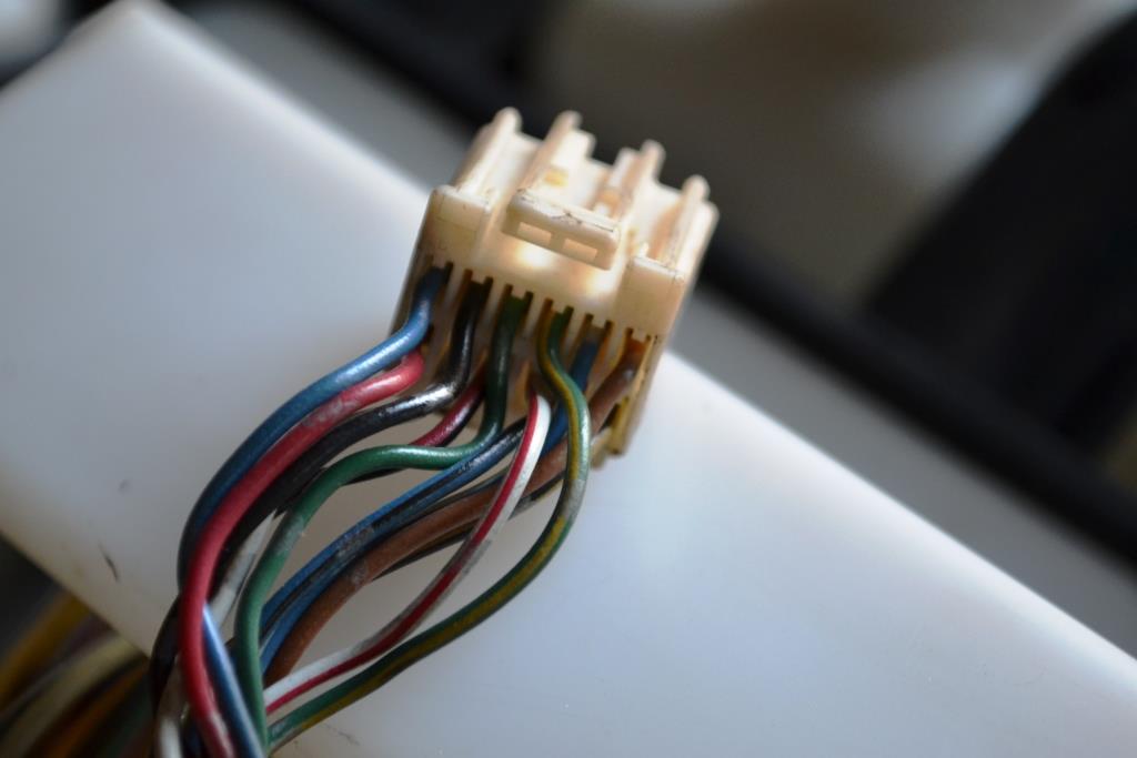

Уважаемые форумчане, подскажите к каким "ножкам" на ЭБУ подключаются два провода управления, может кто нибудь зафотает. SV55 дорестайл.
Комментарий к файлу: Вот эти два, красно-белый с полосками и зелено-желтый с полосками
IMG_20150505_001155.jpg [ 215.26 КБ | Просмотров: 9045 ]

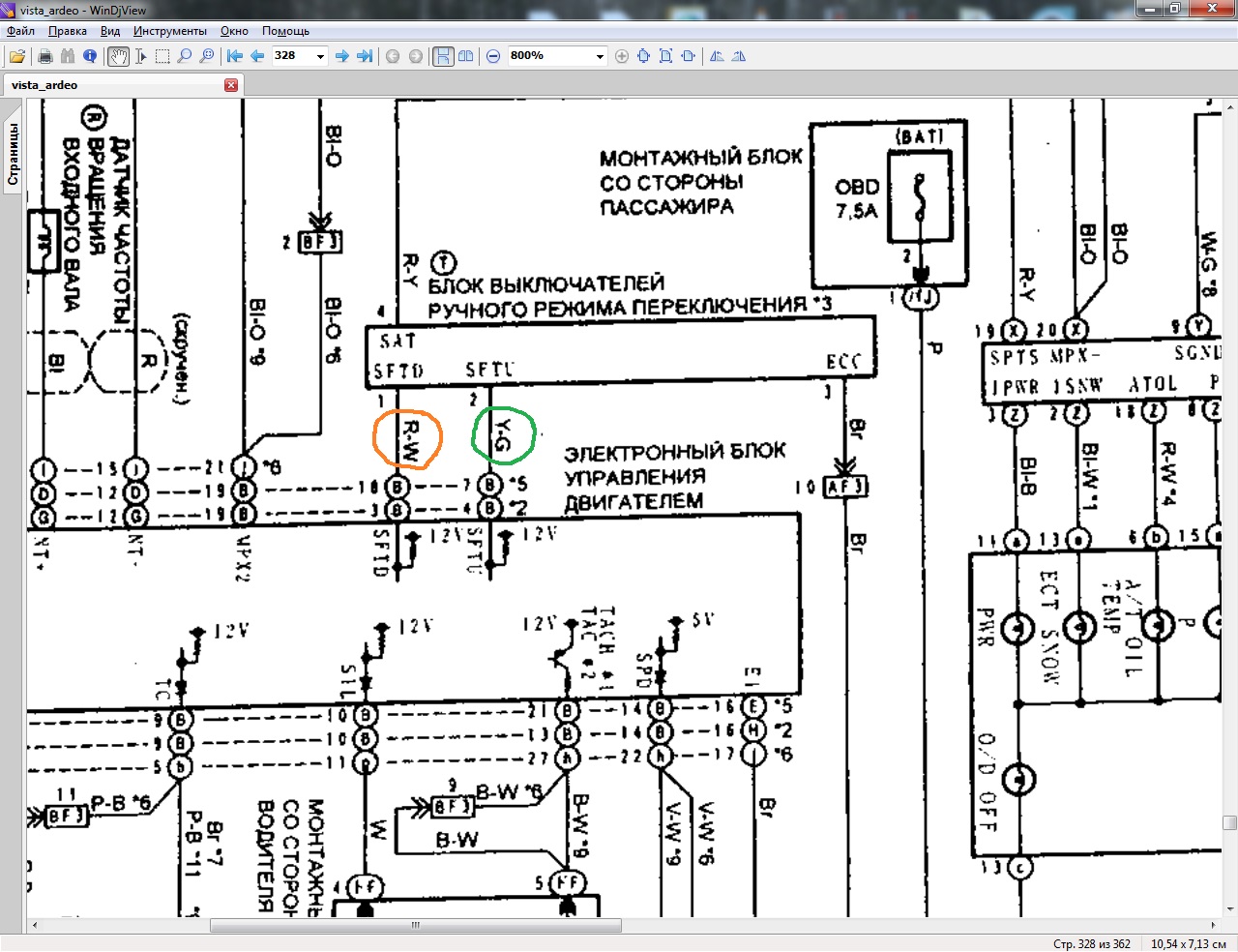

Если есть книга по ремонту можешь на 328 стр глянуть схему на свою машину. Как я понял речь идёт о проводах которые я выделил на картинке?
Безымянный.jpg [ 328.96 КБ | Просмотров: 9003 ]

Все верно именно эти два провода, их и осталось подключить, только вот к каким ножкам на эбу. Сделал бы кто фото фишки эбу, в которую они идут, заранее спасибо.

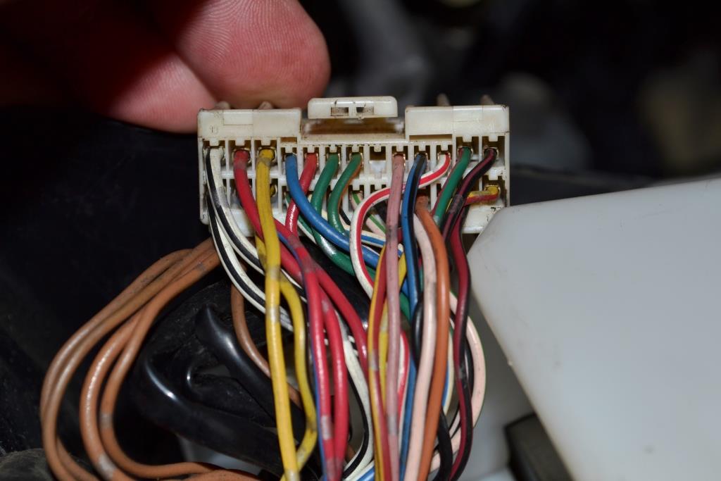

Эти провода? к-б и ж-з?
DSC_0004.JPG [ 85.26 КБ | Просмотров: 8966 ]

Скорее нет т.к. на фотке бел-кр и зел-жел, по схеме должны быть кр-бел, жел-зел. Разъем 22 контактный, 1 и 4 ножки.

На фото провода те которые идут от переключателя, может на схеме немного не правильно отпечатали очередность цветов. Завтра гляну на фишке пустые ли эти гнезда, потому как на фото провода более темные чем мои.

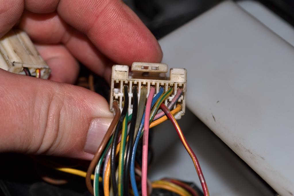

22 контактный разъем. Провода не те.
DSC_0001.JPG [ 79.48 КБ | Просмотров: 8951 ]
26 контактов
DSC_0004.JPG [ 108.84 КБ | Просмотров: 8947 ]
16 контактов
DSC_0003.JPG [ 101.46 КБ | Просмотров: 8947 ]

Что есть то есть. Все 4 фишки.

Погоди, вот они нет? Красный с белой полосой и желтый с зелёной?
DSC_0002.JPG [ 92.56 КБ | Просмотров: 8946 ]

Посмотрел схему и там ошибка, т.е. 1 ножка разъема В и 12 совпадают с фото Сергея 22 ножки. Значит неправильно указана нумерация в схеме проводов на управление, там 1 и 4, а на разъеме получается либо 3 и 4, либо 4 и 8 точно цвета не видно.
Добавлено спустя 25 секунд:
Во 3 и 4

вот эти точно похоже, завтра сравним.
Большое спасибо за помощь.

Во блин, смотрел по электронной книге, непонятки. Взял букварь, а там четко 3 и 4 контакты. Эти самые.
