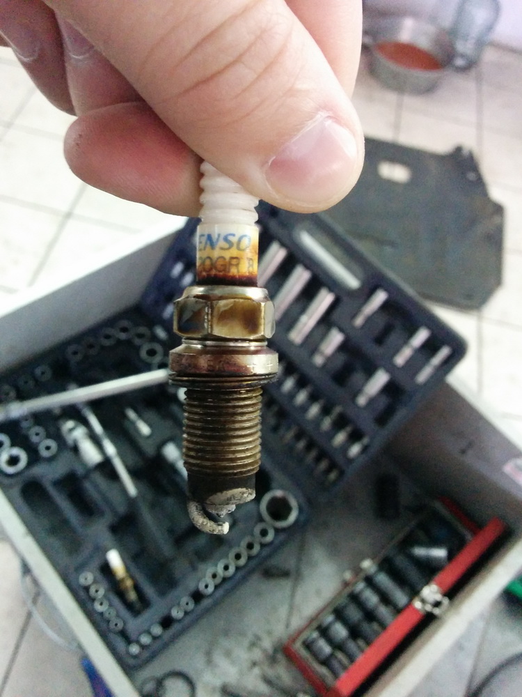

Решил заменить прокладку крышки клапанов. Разобрали, за одно и свечи проверили..... А они трупы. Хотя тачка и не троила, в сервисе сказали что свечи прошли минимум 100 000км. Я на них прошел около 80 000 км.
IMG_20150416_122752.jpg [ 222.16 КБ | Просмотров: 3299 ]

Ох ты как у тя всё там в рыжем налете 8O Промой бензом! А свечи такие же новые,они ещё соточку пройдут! Удачи брат! :beer:
И как интересно двигатель работал на отсутствующих свечах(если трупы то их нет, надо понимать)? Или отличное СТО.
