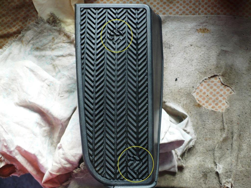

 Заголовок сообщения: Re: Как снять упор для левой ноги?.
СообщениеДобавлено: 06 апр 2015, 17:16
Репутация: 2079
viewtopic.php?p=49288#p49288
Шляпки в кружках
P1040162.JPG [ 200.95 КБ | Просмотров: 7511 ]
Поворачиваем на 90 градусов широкой отверткой против часовой стрелки и сдергиваем вверх
P1040167.JPG [ 151.08 КБ | Просмотров: 7511 ]
Ответная часть
P1040165.JPG [ 176.44 КБ | Просмотров: 7511 ]
Устройство
P1040166.JPG [ 125.97 КБ | Просмотров: 7511 ]
Чистим всё гавно под подставкой и собираем в обратной последовательности.
