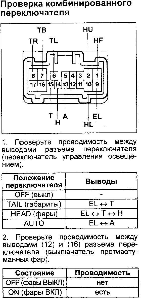

может у кого есть фото разьема подрулевого переключатель с колечком таета виста50
 Заголовок сообщения: Re: подрулевой переключатель с колечком
СообщениеДобавлено: 04 апр 2015, 12:51
Репутация: 2079
С книги пойдет?
Безымянный 1.jpg [ 245.44 КБ | Просмотров: 2749 ]
Безымянный.jpg [ 154.31 КБ | Просмотров: 2749 ]

почему нет, есть 12, 16 разъемы. только ка проверять перемычку ставить?

Я тестером звонил

Ну тогда лампочка с батарейкой

Если замыкать контакты на гитаре - ничего не будет.
А вот если ответные части этих контактов в колодке перемкнуть, то будет)))
Габариты замкнуть ещё придеться.
Проще купить самый задроченный тестер, рублей 200-300. В хозяйстве пригодиться.

Тестер запищит
