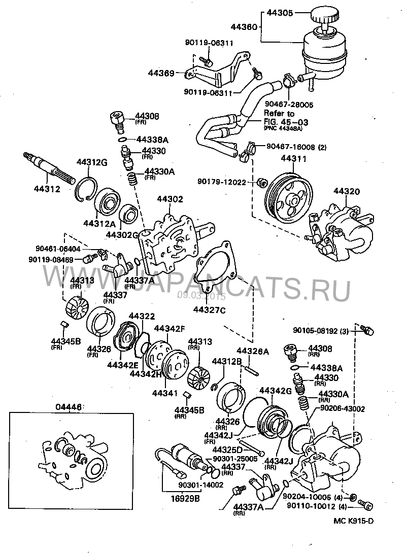

При том что у меня гур вращает вентилятор охлаждения, а не электрический мотор у автора скорее всего тоже такая схема охлаждения. Клапан повышения оборотов ставят куда попало видел и на рейке и на шланге и на гуре, но на дизелях его нет ни где. Он дизелю не нужен. Может быть, что у него гур от бензинки да это извращение по моему его так просто на родной кронштейн не одеть. И еще Valve, hydraulic motor control перевод дословно Клапан, гидравлический управления двигателем, двигателем является гидравлический мотор вентилятора охлаждения.

Все, спасибо, разобрался, вы немного не так объяснили. Просто у вас в корпусе насоса ГУР смонтирован еще один насос для вентилятора охлаждения который и подключается этим клапаном.

Насос один, просто поток разбивают часть идет на рейку, а часть потока в двигатель вентилятора через клапан, но клапан тоже хитро работает, у меня включение происходит ступенями не сразу на всю, а постепенно по всей кривой нагрева двигателя. Если кондиционер включить, то вентилятор включается на максимум сразу.

А здесь два на одном валу и от бачка тройник.
