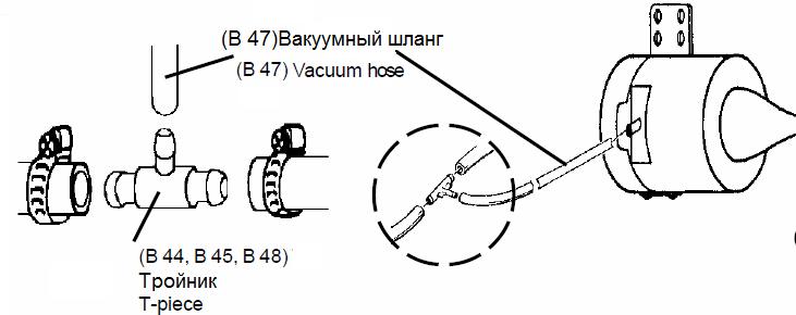

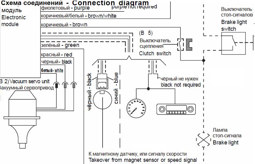

Подниму тему.
Задумал все таки взять круиз http://car.waeco.com/ru/shop/vehicle-ac ... d-ms-50-2/
отсюда возникли вопросы по установке на 50 кузов:
где же это хитрый провод с сигналом SPEED
какого цвета нужен провод на фишке лягушки тормоза, по рисунку показан провод что идет на лампочку
в какое место врезать вакумный шланг
откуда брать +12 зажигания, и откуда лучше провести постоянный +12
может есть кто рукастый в Красноярске на помосч)
Комментарий к файлу: Вакумный шланг
ms50_E.JPG [ 29.66 КБ | Просмотров: 2658 ]
Комментарий к файлу: питание
ms50_G1.JPG [ 47.56 КБ | Просмотров: 2658 ]
Комментарий к файлу: сигналы
ms50_G2.JPG [ 72.28 КБ | Просмотров: 2658 ]

Я себе круиз поставил, брал б/у с тоеты-камри- скептер, европеец.
цена - 3.500.
С лапкой( которую очень удачно и удобно пригамырил)
Работают все "плюшки" какие должны работать.
В электрике помогал форумчанин "Vyatich"- без него не подцепил бы.
Дешево и сердито получилось.
Позже выложу отдельной темой,сейчас реально некогда.
