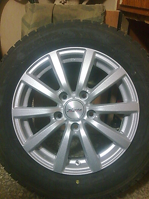

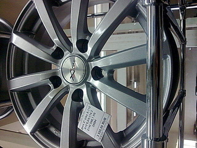

Пересмотрел много тем здесь в этой ветке, но в ОСНОВНОМ везде практич. 50-й кузов фигурирует. У меня 32-й. Ну да ладно, если что, перенесите куда надо.
Пришла пора переобуваться, купил резину, диски. Не фотал в куче, не до этого было- спешка (все времени не хватает), да и места мало. Вот колесо в сборе., а т.ж. его фото в магаз. с названием-параметрами-ценником. Будут вопросы, отвечу.
Да, такой диск весит 7,5 кг. Теперь нужны центровочные кольца 60.1-66,1. В городе у нас нет их ни где, многие про них даже не слышали :dash: , придется по инету заказывать, только они просят предоплату, а я их не знаю, потому не доверяю. :?
Колесо в сборе.jpg [ 74 КБ | Просмотров: 17605 ]
Х-trike X-115.jpg [ 110.66 КБ | Просмотров: 17605 ]

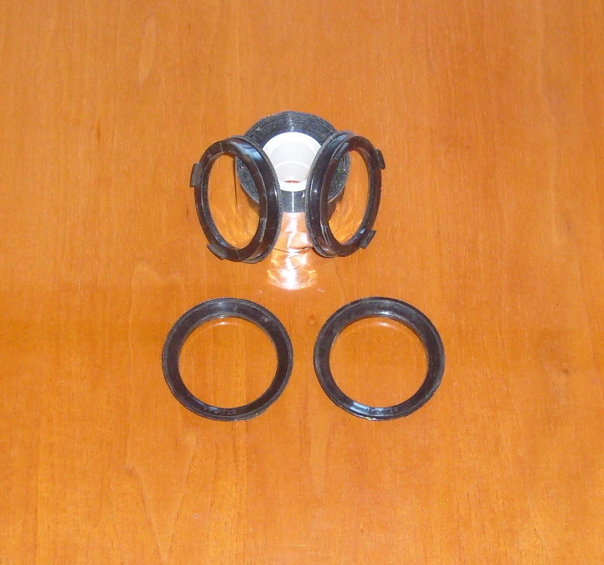

По кольцам сделай просто, подъедь к ним же в магАз, где диски брал и закажи, чтоб тебе привезли комплект колец. Через опр.время позвонят и подъедешь - и забирешь. Это их тема, просто на такую мелочевку видать нет спроса, да и прибыль копеечная, потому и не возят.
Проходили. Я так делал.
:smoke: .
 Заголовок сообщения: Re: ВЫБОР КОЛЕСНЫХ ДИСКОВ
СообщениеДобавлено: 24 окт 2016, 01:15
Вот такие примерно будут.
Мне такие привезли.
viewtopic.php?t=993340&start=30
:smoke: .
Центрующие кольца.JPG [ 600.22 КБ | Просмотров: 17569 ]
