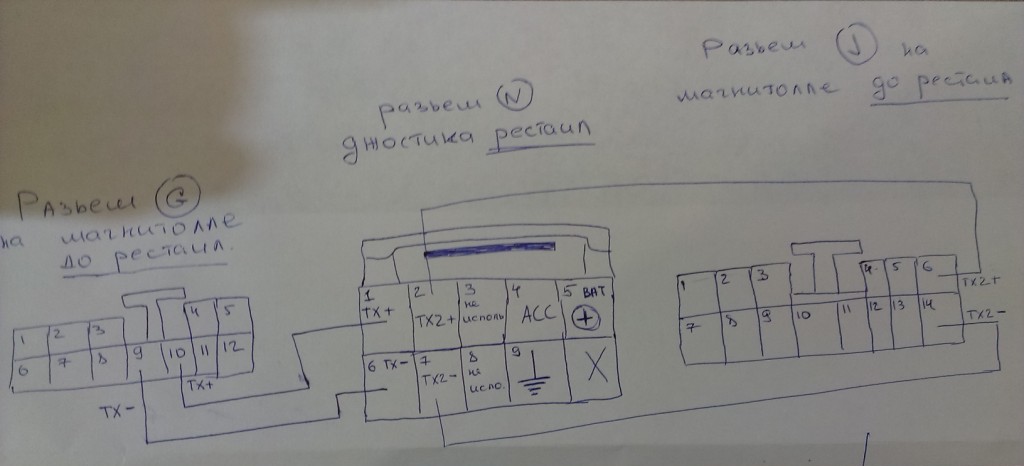

Как и обещал, на скору руку схема подключения джостика от рестайла на до рестаил, когда себе полностью мультик менял делал именно так! Художник из меня на слово Х конечно, но тем не менее как мог!))))) питание и ACC на джостик брал с магнитоллы! на разьеме N в 10 (отмечено Х) гнезде помоему есть провод, у меня был красный, подключил туда тоже ACC это подсветка кнопок джостика! точно не помню, но должно быть так! после такой монипуляции режим тв должен будет включаться с джостика!

По вопросу - похоже подойдет с переделкой косы проводов и заменой разъема.
АСС это не подсветка а подача питания от замка зажигания и подача постоянного питания нежелательна. И по поводу подключения я думаю вопрос для другой темы.
Добавлено спустя 14 минут 55 секунд:
По поводу ACC я в курсе, просто когда подключил все, подсветка не работала, откуда взять не догадался, поэтому подключил туда ACC, оди фиг всегда с фарами катаешься))))), особой проблемы в том что при заведенном двигателе подсвечивается джостик не возникло!

Так на дорестайле тоже есть подсветка, разве ее нельзя было использовать?

говорю же не догадался :rus: , да и в схемах провод подсветки не указан! там наверное как то по другому замучено все это дело! а вообще у меня бала вся проводка от ардео для мультика, мы её братишке в седан пихали, что бы мультик установить, так там из джостика шло 10 проводов, потом под сидушками был типо удлиннителя этого жгута (так как проводка была с ардео где стоял диван), так удлиннитель был на 9 проводов, куда девался этот 10й хз.! на до рестайле может с магнитоллы там напряжение на какой то провод больше идет и подсветка включается, а на рестайле мож от блока навигации питается подсветка, не смог понять сию примудрость и пошел другим путем!))))

Просто нужно было схему подсветки смотреть, там провод указан.
может быть! схему подсветки не смотрел!
