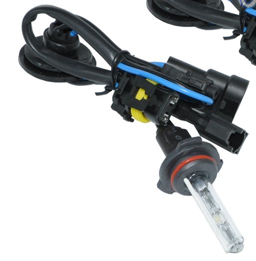

Возник такой вопрос, перерыл всю тему эту и около-"ксеноновые" - так ответ и не нешел на него:
Если наши фары ближнего света сделаны в японастандарте ("галка" бьёт влево-вверх...), раз мы уже на обычные галогенки и старые волосковые газозаполненные научились для ликвидации "галок" втыкать шторки, то почему бы не втыкать такие шторки и на ксенон?
Ну вот что-то типа такого как на фото?
Кто что знает по данному варианту?
P.S.Ламочка на фото заводская sho-me, шторка уже стоит штатно.
:smoke: :?: .....

Про шторку актуально!
Тоже думаю как прикрепить шторку чтоб галку убрать.
У меня площадка лампы без отверстий. Вот и думаю к чему крепить шторку.

А Смысл лепить шторку! у нас и так фары под галоген сделаны, а значит ксенноновая лампа в этой фаре будет святить в разнобой, у самого фары с ксеном. просто припустил и забыл, по трассе много езжу не кого не слеплю. Эффекта от шторки будет ноль с этим ксеноном.

Расстояние до места свечения в ксеноне и в галогене одинаковое.
В ксеноне примерно точка а в галогене спираль, тут всё ок!
А то что засветка будет это точно.
Вот и вопрос как убрать галку со встречки.
В галогене уже известно!
Как сделать американский свет на наших фарах, с галогеном?
К чему шторку крепить?
Стеклянная трубочка и нету сверху конуса как на галогене.

как вариант заклеить отражающую поверхность этой галки, но это фару разбирать надо...
