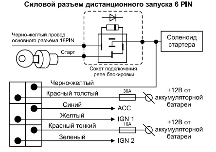

Вчера ставили на сервисе сигу TOMAHAWK-TW9010,всё вроде работает а автозапуск нет!Электрики говорят мол у тебя центральный блок сиги навернулся!Симптомы такие,ставлю машину на охрану,закрывается всё как надо значок на брелке показывает что закрылась,жму кнопку завести с на брелке,сирена три раза чирикает и ничего не происходит,на брелке горит значок что снята с охраны,но двери не открываются,жму кнопку снять с охраны двери открываются.И ещё установщики не поставили реле блокировки стартера,говорят что если поставим то ты её не заведёш,когда блок поменяешь потом ставь и реле!ВОПРОС:В чём может быть причина в не правильной установке или блок и правда сгорел?
Добавлено спустя 5 минут 57 секунд:
А может быть при установке они блок сожгли т.к. блок я на 100% уверен что был рабочий!Как вообще проверить правильно ли они подключили автозапуск?

а без реле блокировки автозапуск будет работать?

Ну если контакты правильно соединить, то думаю будет. Я не помню по комплектации, но я ставил все что идет с сигой.

Реле блокировки запуска стоит непосредственно в блоке сигнализации, никакого дополнительного реле нет, просто разрывают провод идущий с замка зажигания на стартер, вот и всё. Дай по шапке этим установщикам пусть переделывают и не е...ут мозги. установщики криворукие. :threat:

Сам сделал то что не доделали установщики хреновы!Там просто нужно было сделать обучение холостым оборотам и всё заработало!
В данном случае вы ошибаетесь, здесь такая схема
реле блокировки.jpg [ 43.05 КБ | Просмотров: 5867 ]
