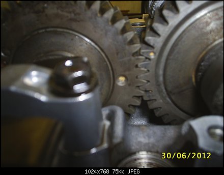

PIC_0004 (21).jpg [ 24.66 КБ | Просмотров: 2808 ]
я вот смотрю и первый вопрос это фото с переди или с заде? и второй вопрос ну допустим есть у меня две точки в ряд на зубе а вот две маленькие между зубьев я так че то и не нашел :dash: :suicide:
