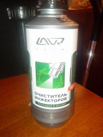

:rus: :rus: Сегодня купил 2 банки этой потехи будем пробовать кататься! :suicide:

Игорек. При чем здесь топливная система. Форсунка либо работает, либо работает через раз, либо не работает совсем. Она не может недоробатывать на определенной скорости. Я менял свечи, 2 катушки и делал полную чистку с разбором заслонки CSV. Что то из этого помогло.

ясно, значит будем лить в бак жижу медленно но верно идя к успеху блага жидкость не дорогая!

Итого на сегодня:
лил лил лавр эфекта ноль! решился помыть форсунки винсом! в сервисе помыли! не помогло! купил винс, решил сам на улице сделать, собрал установку подцепился к тнвд, помыл! итог стала плохо заводиться на горячу т.е. вообще заводиться (аккумулятор засаживается в ноль) , как будто в топливной рейке вообще нет бензина.. Стал грешить на форсунки, поменял на старые исправные, картина не изменилась - не заводится на горячую, и дергается 60-90 км/ч, поменял ТНВД и о чудо заводится с пол пинка - видимо промывка промыла в тнвд сбросные клапана и почти все уходит в обратку, но дерганья остались такие же!
в итоге поменяно все и промыто все кроме ЕГР. возится больше не охота с этим двс, :suicide: :suicide: буду менять двиг с коробкой на простой 3s-fe :good: :good: но это уже другая ветка. (кому понадобится мой двиг вместе с коробкой пишите в л/С- если надо видео запишу как работает двигатель.) :smoke: :smoke:
