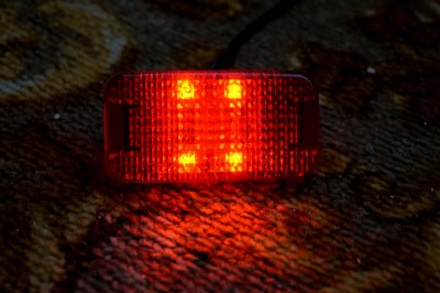

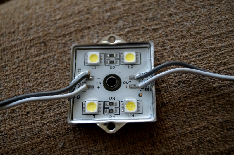

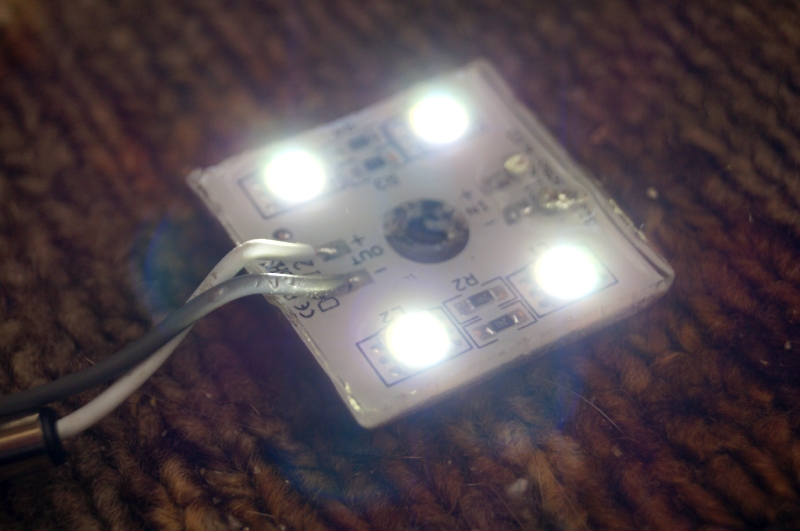

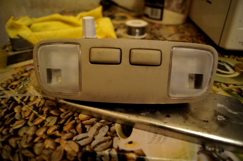

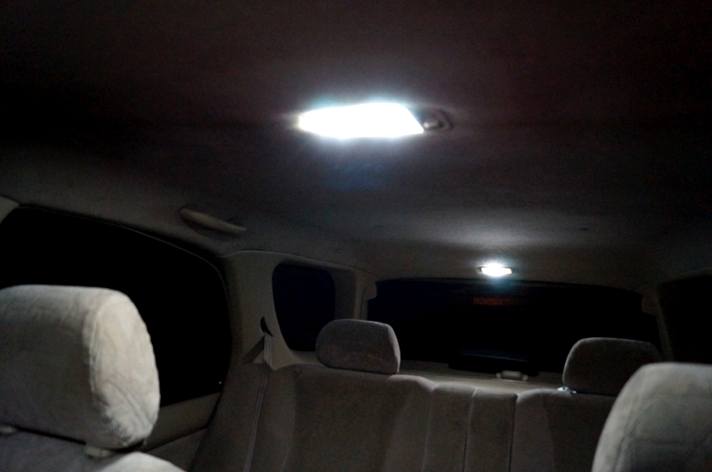

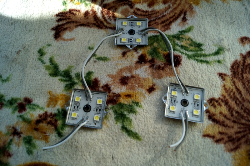

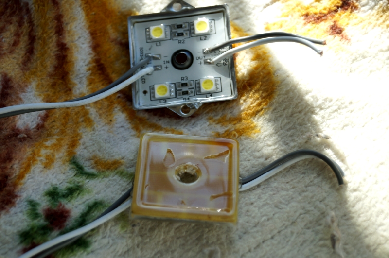

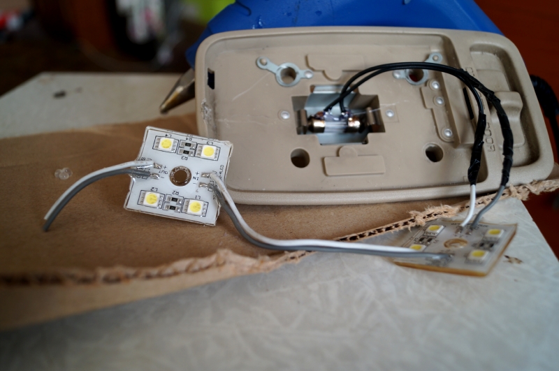

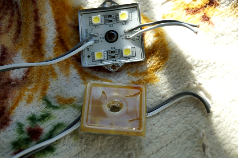

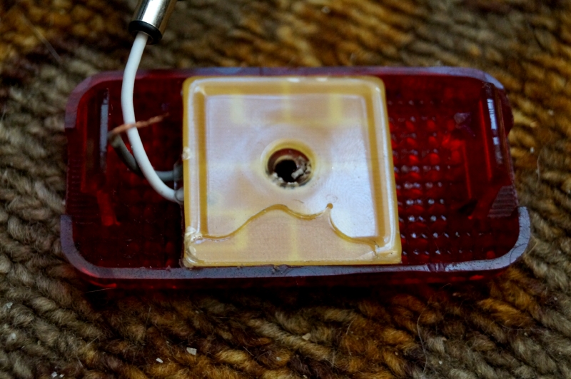

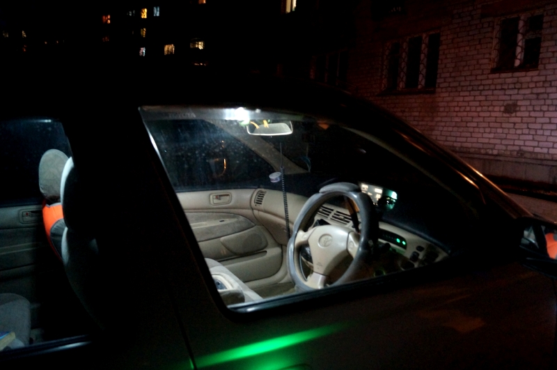

Сегодня разобрался с подсветкой салона. Поснимал все потолочные плафоны, разобрал. Купил в магазине по продаже рекламной продукции квадратные светодиодные сегменты белого цвета, самые яркие. Они продаются гирляндами по 3 сегмента, цена одного 40 рублей. Я взял 2 гирлянды - 240 рублей.
DSC01941.JPG [ 373.79 КБ | Просмотров: 3376 ]
DSC01939.JPG [ 340.8 КБ | Просмотров: 3376 ]

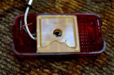

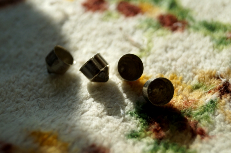

Сегменты были в жестянных крепежах - удаляем эту жесть с помощью кусачек.
DSC01946.JPG [ 301.7 КБ | Просмотров: 3376 ]
В катафоты передних дверей идеально помещаются! Но ими заниматься буду потом. Водительскую дверь я сделал - ленту тройную туда вколхозил, но буду менять, шибко ярко...
DSC01949.JPG [ 307.19 КБ | Просмотров: 3376 ]
DSC01948.JPG [ 302.16 КБ | Просмотров: 3376 ]
Добавлено спустя 10 минут 6 секунд:
DSC01950.JPG [ 256.33 КБ | Просмотров: 3373 ]

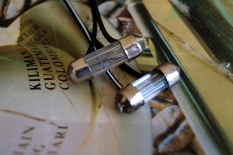

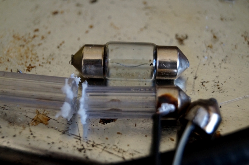

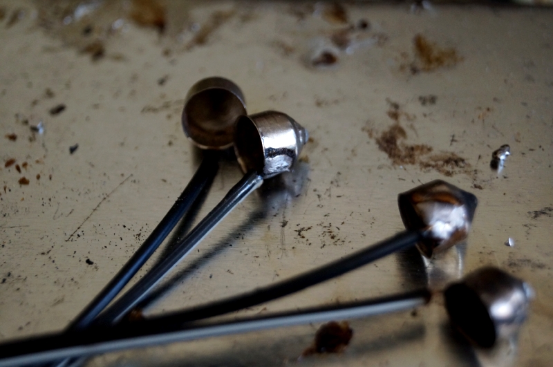

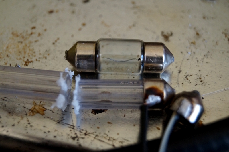

Далее берем сгоревшие салонные лампочки, добываем цоколи:
DSC01952.JPG [ 248.27 КБ | Просмотров: 3373 ]
Помощник)))
DSC01956.JPG [ 312.57 КБ | Просмотров: 3373 ]

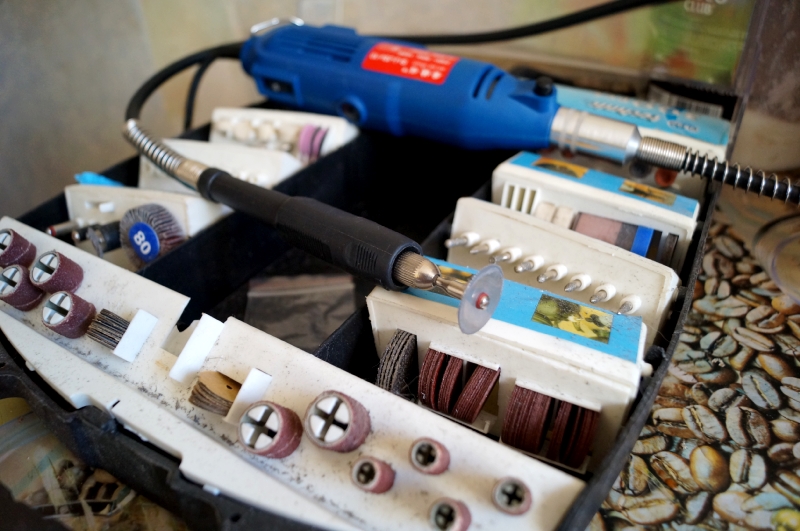

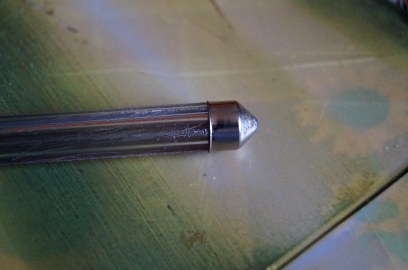

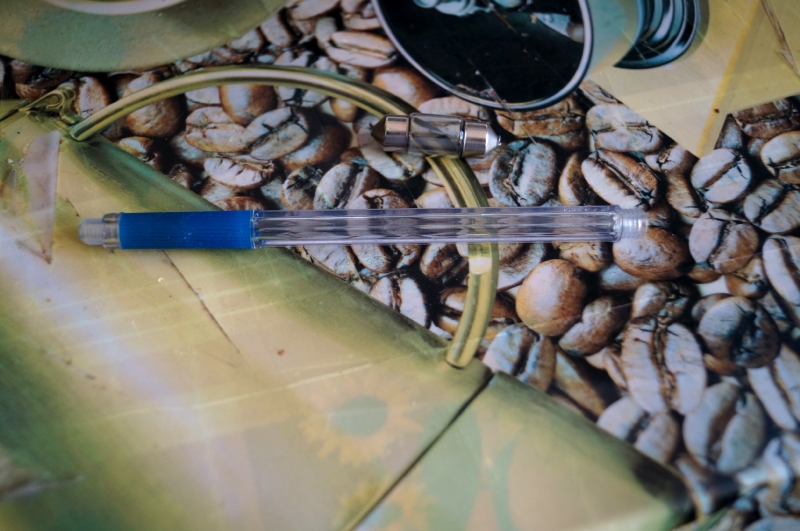

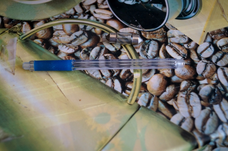

Берем шариковую ручку, лишнее выкидываем, оставляем только прозрачный корпус, отрезаем резьбовую часть:
DSC01961.JPG [ 305.25 КБ | Просмотров: 3373 ]
Без гравировального станочка было бы сложно делать полости в ручках (сообщения выше) и отрезать...
DSC01963.JPG [ 308.68 КБ | Просмотров: 3373 ]
Добавлено спустя 6 минут 38 секунд:
Цоколь на получившуюся трубку налезает идеально.
DSC01966.JPG [ 245.3 КБ | Просмотров: 3370 ]
Припаиваем к цоколям проводки
DSC01969.JPG [ 252.68 КБ | Просмотров: 3370 ]
Меряем и отрезаем по размеру лампочки, удаляем заусенцы, торцуем на наждачке
DSC01976.JPG [ 241.05 КБ | Просмотров: 3370 ]

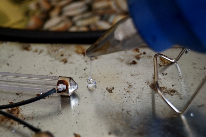

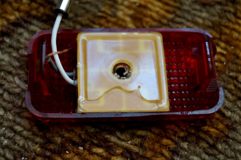

Цоколи приклеиваем к трубке с помощью термоклея
DSC01972.JPG [ 253.91 КБ | Просмотров: 3370 ]
Вставочки в плафоны готовы
DSC01978.JPG [ 250.42 КБ | Просмотров: 3370 ]

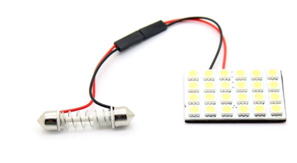

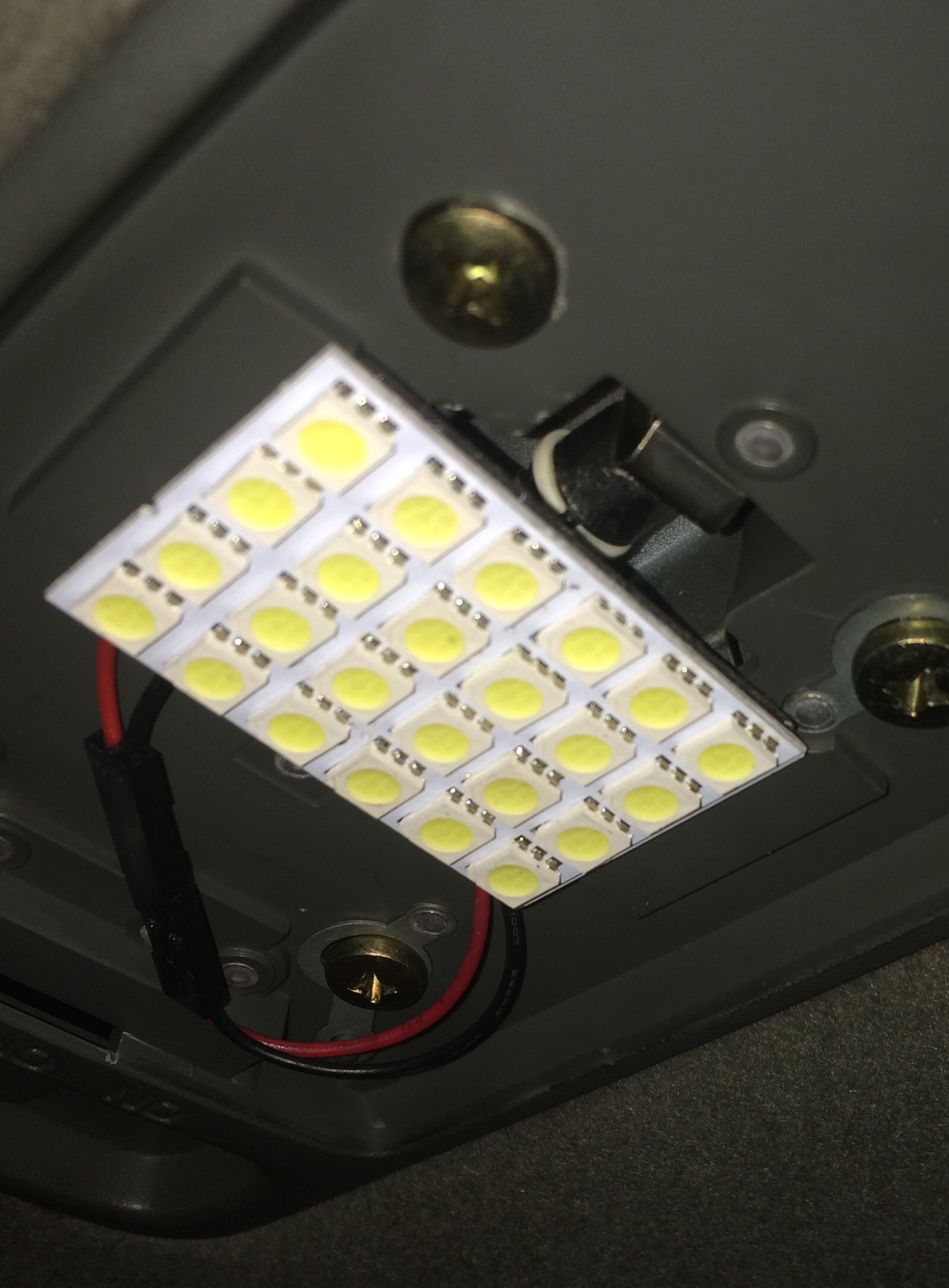

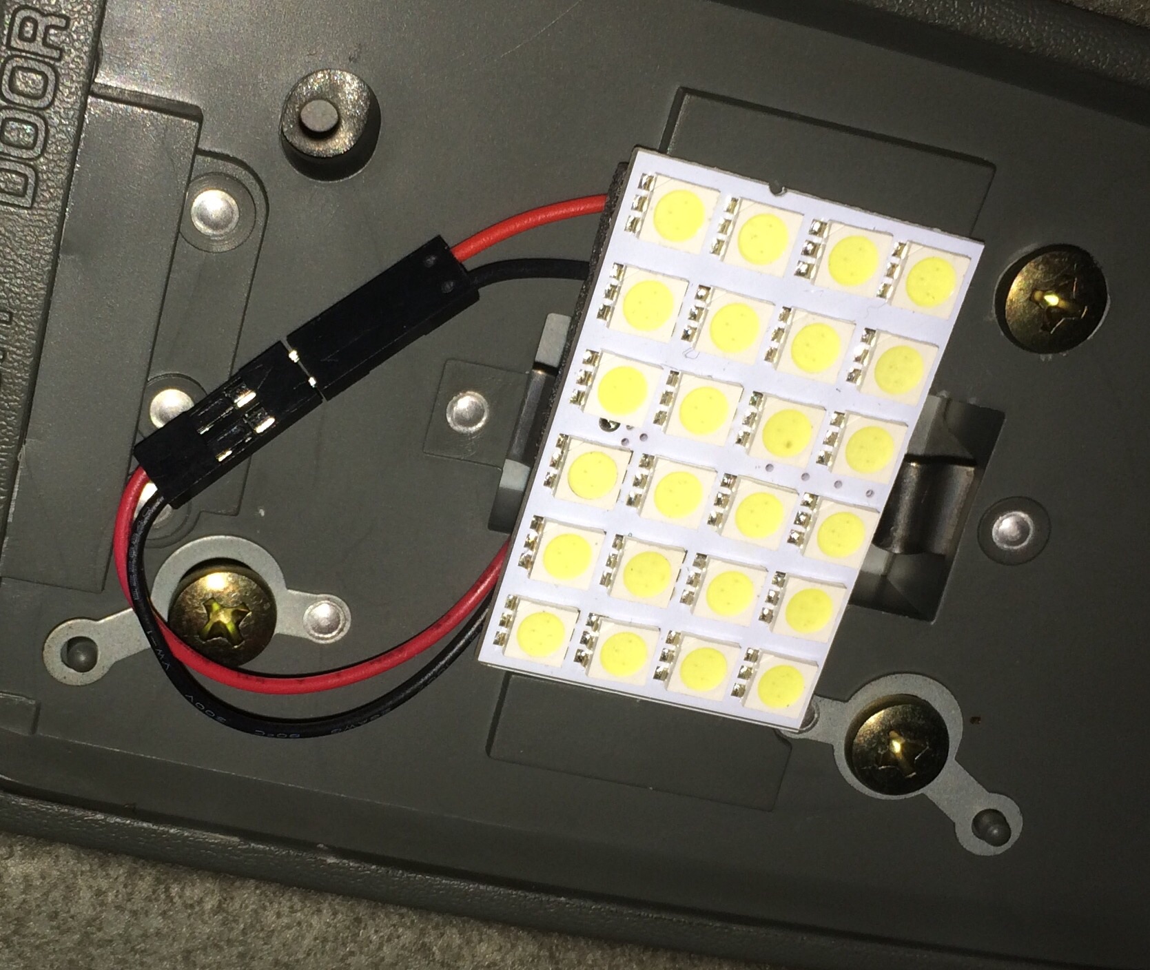

Я купил для салона такую штуку : пластинка с 16 диодами (или даже больше). Сразу с 3М скотчем. Клеим ее в плафон, у нее на конце фишка. Вместо штатной лампочки вставляется обманка с пружинкой, под любой размер. От обманки идет обратная фишка. Соединяем - бумс! Все работает без напильника и паяльника. :) цена копейки. Порядка 150 рублей. Как поставлю выложу фотоотчет
Добавлено спустя 9 минут 19 секунд:
Вот оно

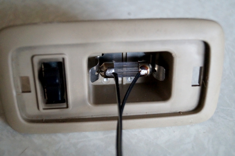

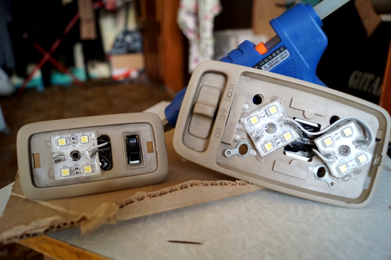

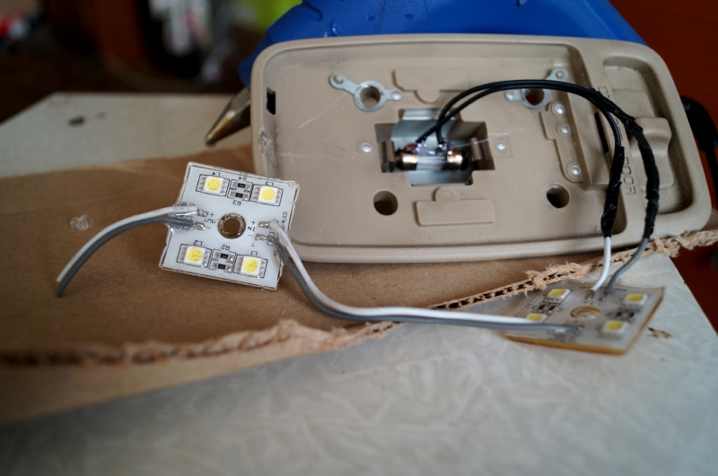

Вставляем вставку в плафон, подгибаем контакты что-бы лучше держалось
DSC01980.JPG [ 236.7 КБ | Просмотров: 3363 ]
Припаиваем сегмент к проводам вставки, СОБЛЮДАЕМ ПОЛЯРНОСТЬ! Изолируем.
DSC01982.JPG [ 245.01 КБ | Просмотров: 3363 ]

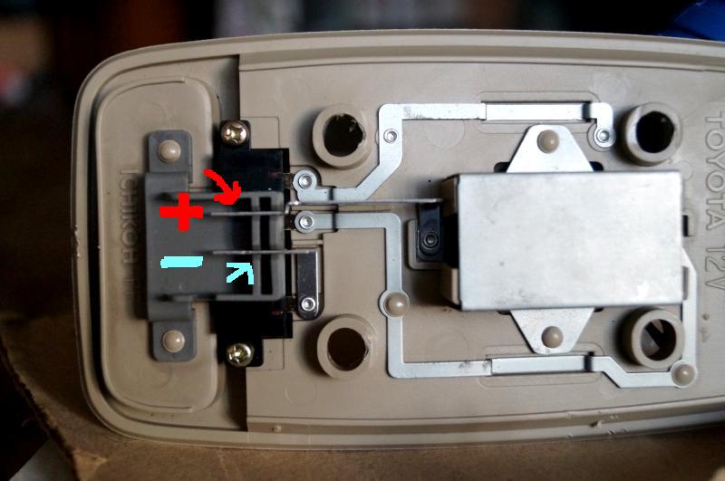

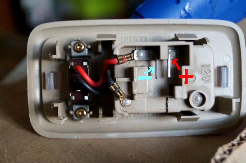

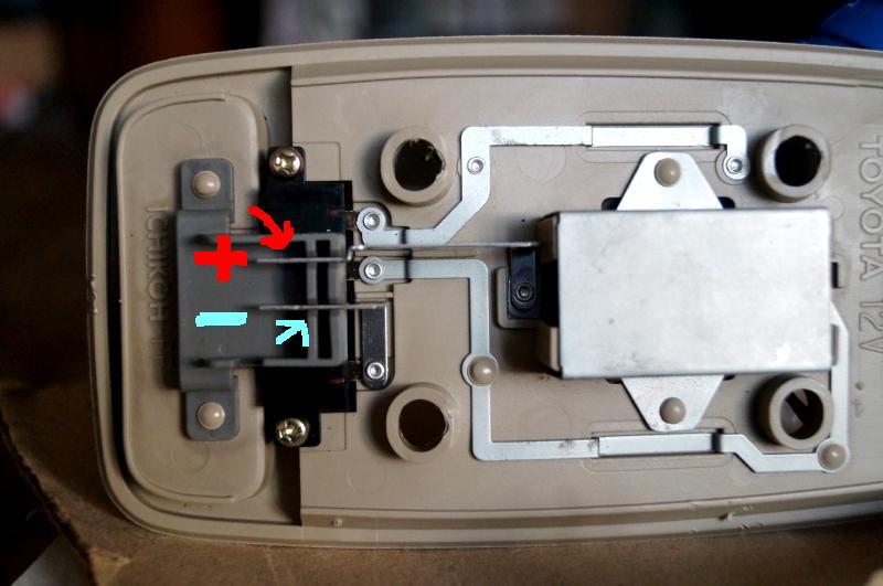

Плафоны в середине салона и в багажнике управляются минусом, плюс там постоянный. Это нужно учесть.
DSC01987.JPG [ 49.03 КБ | Просмотров: 3363 ]
DSC01988.JPG [ 47.28 КБ | Просмотров: 3363 ]

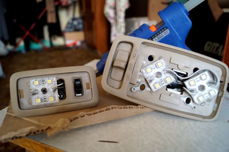

С помощью термоклея закрепляем сегменты на плафонах
DSC01984.JPG [ 269.51 КБ | Просмотров: 3363 ]
Добавлено спустя 10 минут 41 секунду:

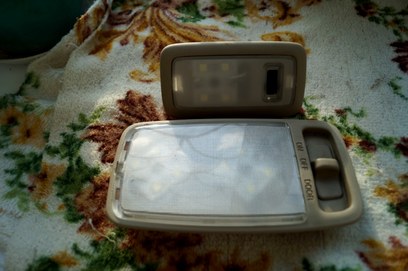

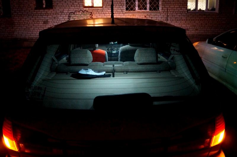

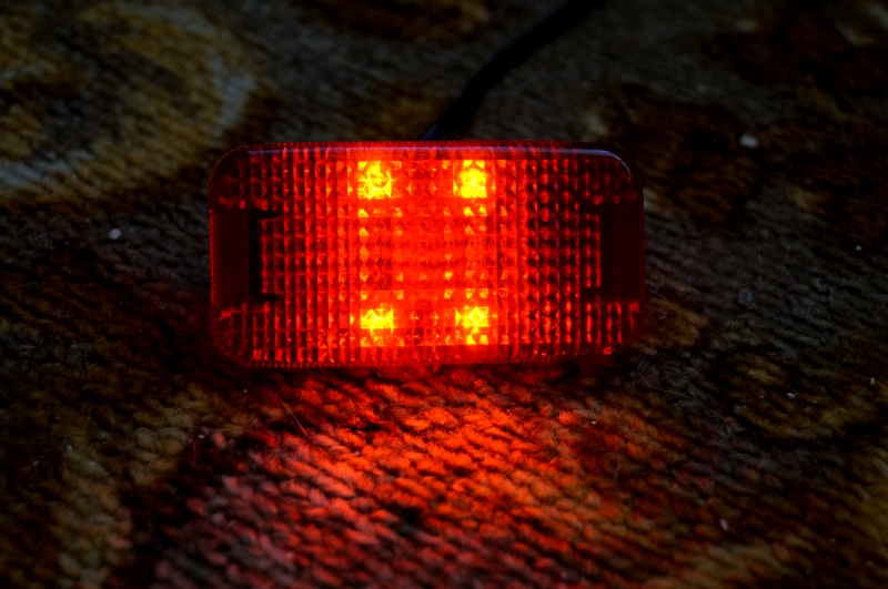

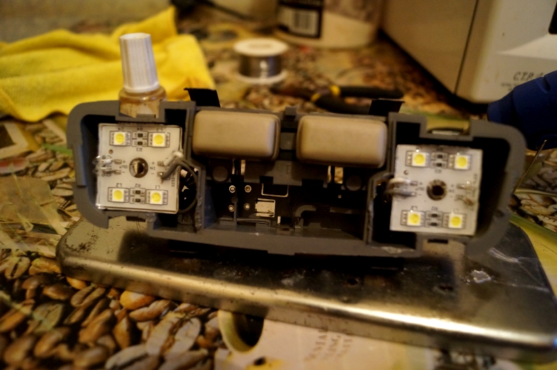

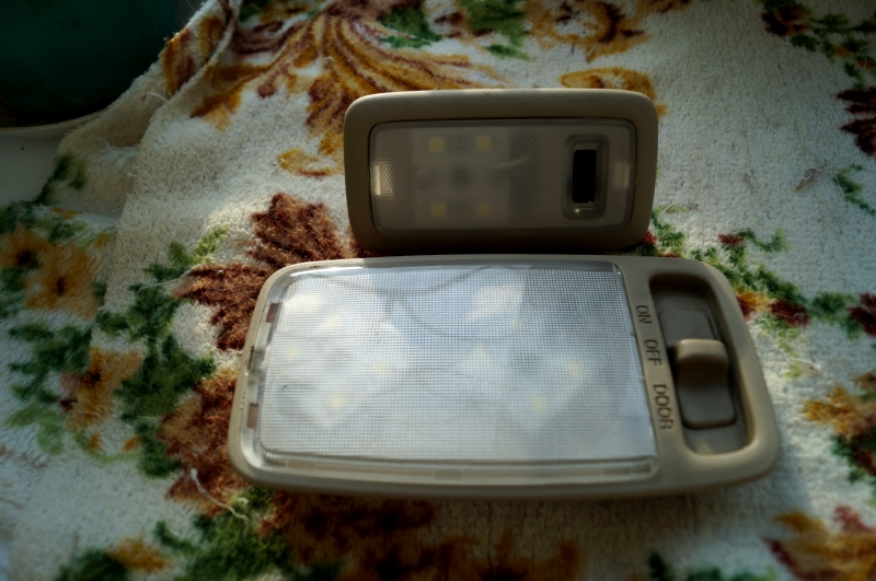

В "читальном" плафончике над зеркалом под 2 лампочки ничего хитрого нет. Сегменты помещаются в него как родные. Разбираем, припаиваемся соблюдая полярность к контактам с помощью кислоты (там жесть), закрепляем сегменты термоклеем.
DSC01996.JPG [ 284.95 КБ | Просмотров: 3360 ]

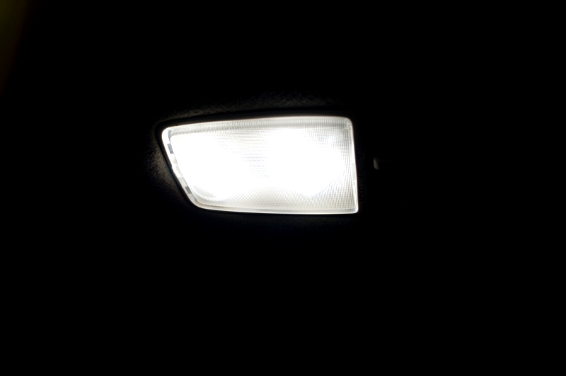

Плафоны в сборе
DSC01986.JPG [ 308.74 КБ | Просмотров: 3360 ]
DSC01997.JPG [ 290.18 КБ | Просмотров: 3360 ]

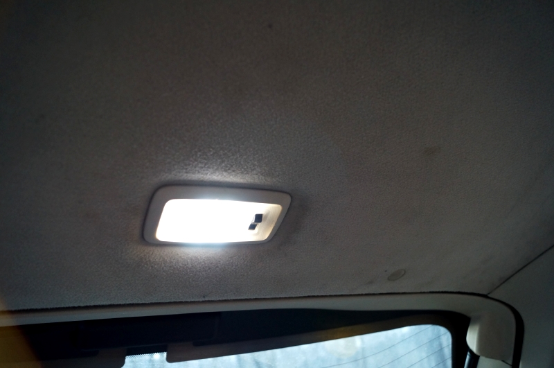

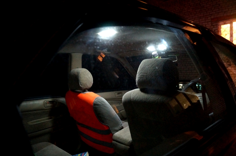

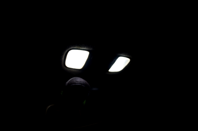

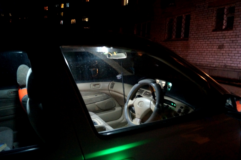

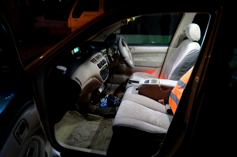

Все. Проверяем, закрепляем и радуемся. Светят намного ярче чем штатные. Очень ярко. Спросите - почему делаю сам? В магазинах сейчас есть готовые комплекты, разобрал-поставил... Просто мне нравиться самому делать такие вещи, оно и приятнее))) Времени затрачено: один воскресный день, 3 кружки кофе, печеньки))) Далее без комментариев.
DSC01990.JPG [ 36.96 КБ | Просмотров: 3360 ]
DSC01992.JPG [ 220.47 КБ | Просмотров: 3360 ]
Добавлено спустя 3 минуты 15 секунд:
DSC02002.JPG [ 211.31 КБ | Просмотров: 3360 ]
DSC01998.JPG [ 22.89 КБ | Просмотров: 3360 ]
DSC01999.JPG [ 210.27 КБ | Просмотров: 3360 ]
DSC02000.JPG [ 199.64 КБ | Просмотров: 3360 ]
DSC02001.JPG [ 218.4 КБ | Просмотров: 3360 ]
Добавлено спустя 1 минуту 56 секунд:
DSC02003.JPG [ 197.11 КБ | Просмотров: 3360 ]
DSC02004.JPG [ 200.73 КБ | Просмотров: 3360 ]

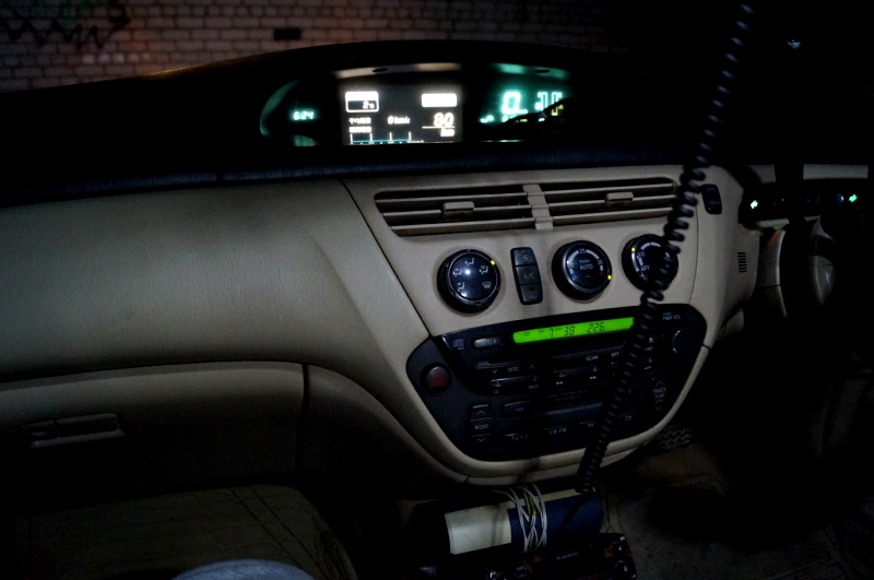

диоды в подсветки панели контроля горят постоянным накалом тогда как обычные лампочки регулируют яркость или все таки диоды тоже могут менять яркость?
Добавлено спустя 7 минут 59 секунд:
да и кста, у старлайна допустим есть синий вывод на котором появляецо кратковременный плюс при постанове\снятии на охрану. также есть вывод на габариты которые вспыхивают при снятии
постановки (черно-зеленый вродь). вот отсюда думаю можно брать + для подсветки ручек.
 Заголовок сообщения: Re: Замена ламп подсветки на светодиоды.
СообщениеДобавлено: 23 ноя 2014, 22:38
Зарегистрирован: 13 апр 2014, 14:27
Сообщения: 27
О машине: 1999, 3S-FSE
Репутация: 58
Та панель вроде не регулируется... Равно как и крутилки климата. Там только точки-указатели ярче или тусклее светят.

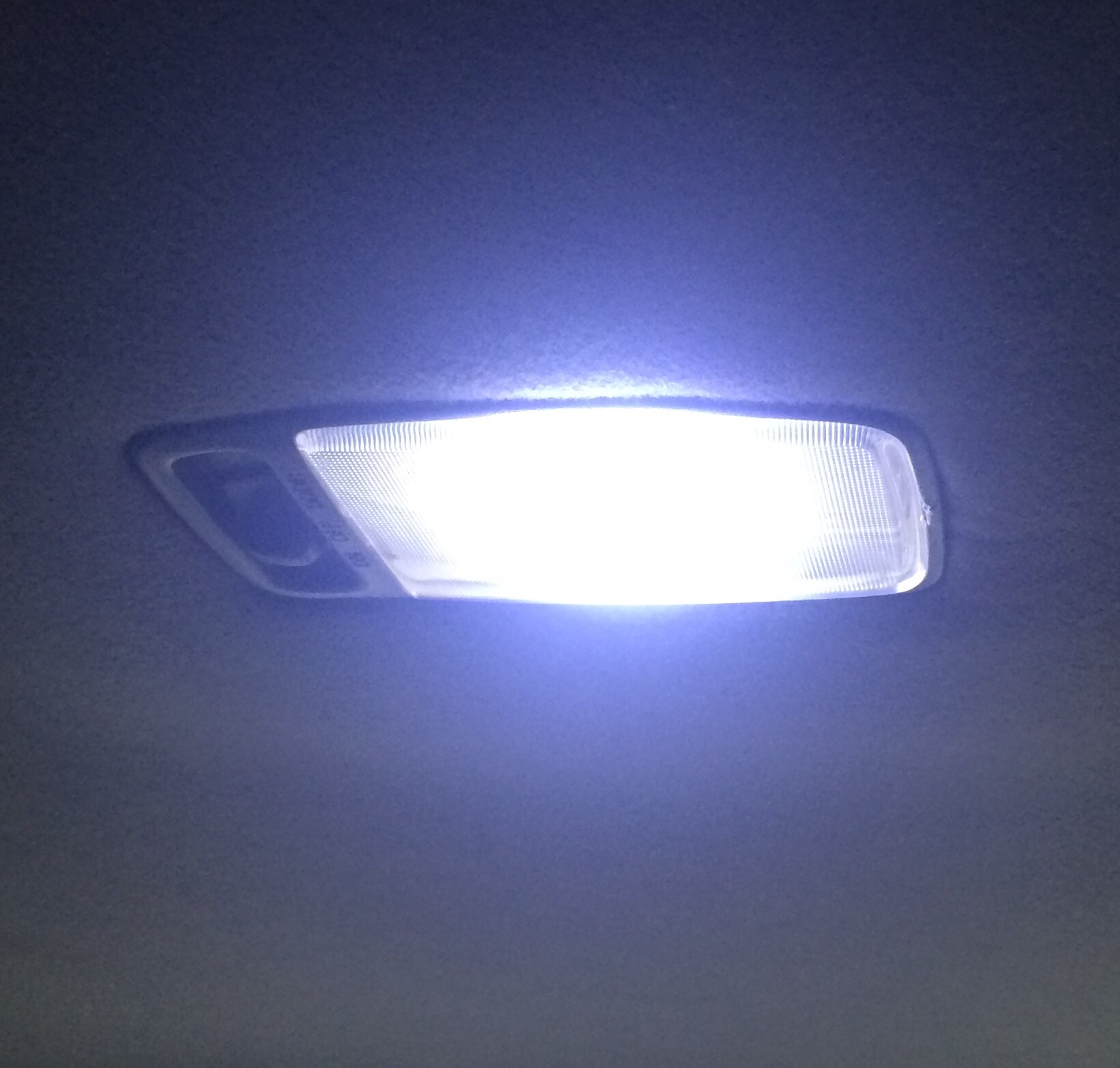

Вот так ставится китайская приблуда) без напильника и паяльника и вообще чего либо. Светит убойно.
image.jpg [ 463.93 КБ | Просмотров: 3220 ]
image.jpg [ 478.52 КБ | Просмотров: 3220 ]
image.jpg [ 300.7 КБ | Просмотров: 3220 ]
