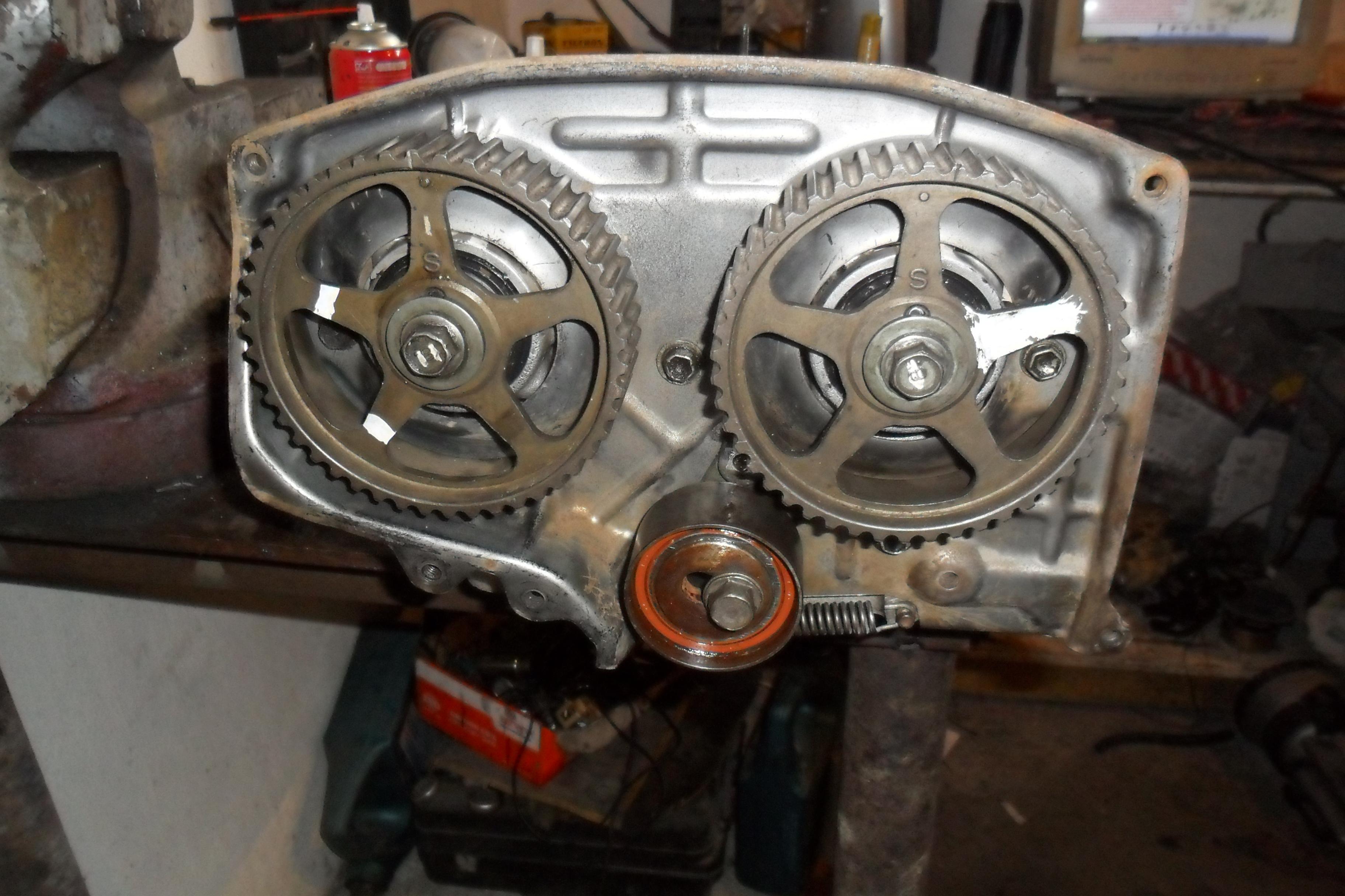

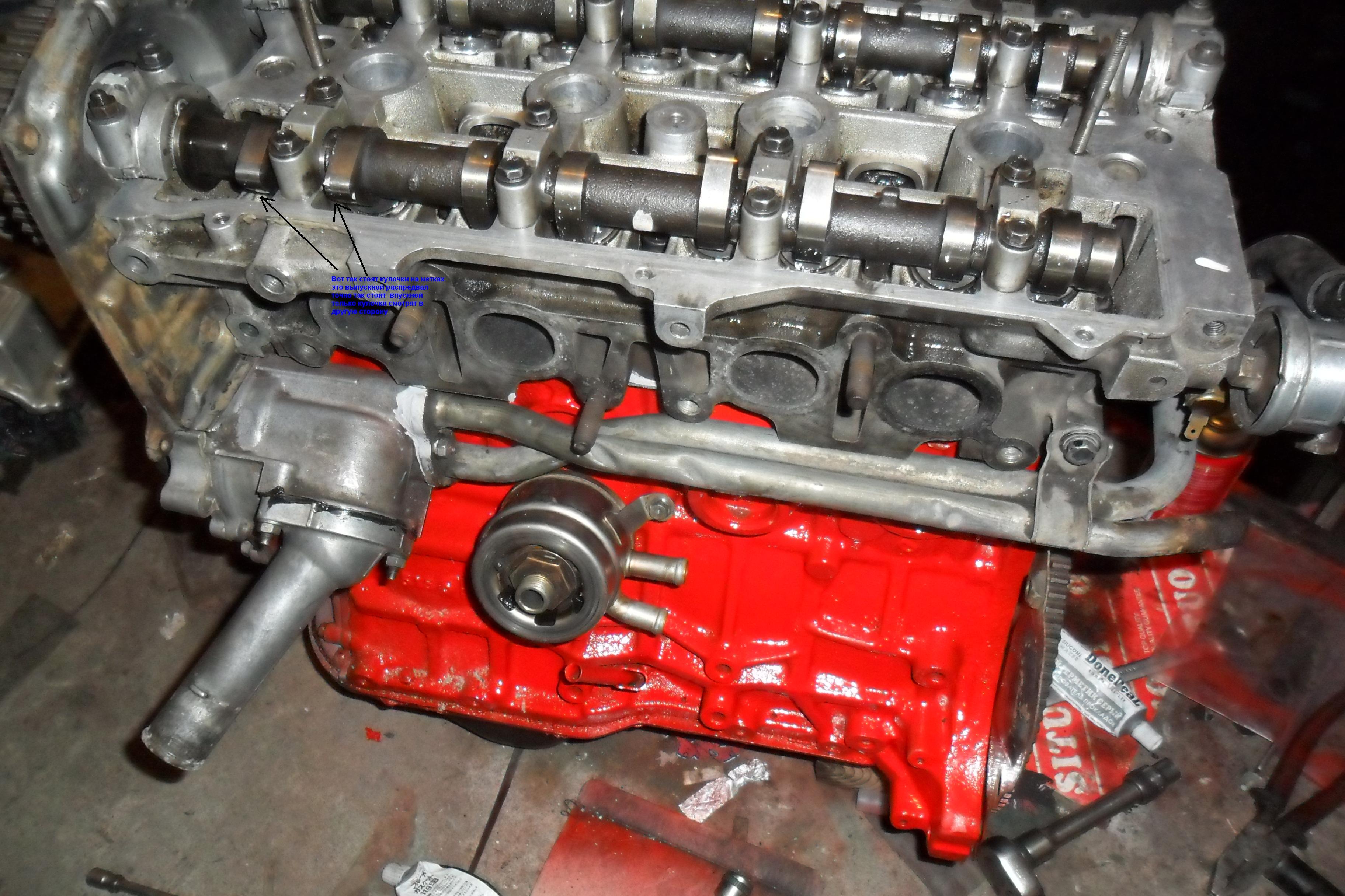

Показваю фотки до сборки двигателя!По ним видны метки
Шкивы.JPG [ 727.87 КБ | Просмотров: 5266 ]
Распредвалы.JPG [ 819.75 КБ | Просмотров: 5266 ]
Кулочки.JPG [ 918.52 КБ | Просмотров: 5265 ]

Единственное, что за странные зарубки на зубчиках шкивов? Установочные метки шкивов это точка выше буквы S. Головку ставили на блок с установленными распредвалами и валы на метки ставили до установки головы на двигатель?

зарубки наверное какие то мастера типо метели метки. Да с распредвалами ставил головку потом метки выставлял
 Заголовок сообщения: Re: НЕ заводится после капиталки 3S-GE
СообщениеДобавлено: 18 ноя 2014, 02:02
Выставляли надеюсь не по зарубкам. А поршня при этом 1 и 4 стояли в ВМТ? Если так, то могли погнуть клапана при проворачивании распредвалов. Замерьте компрессию.
