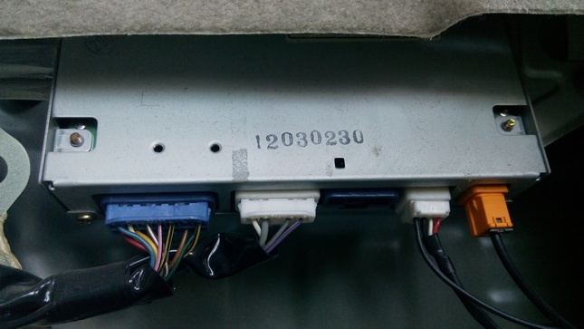

 Заголовок сообщения: Подключение Prology DVD-360U к штатному тв-тюнеру
СообщениеДобавлено: 13 ноя 2014, 19:27
Зарегистрирован: 13 ноя 2014, 19:11
Сообщения: 4
Откуда: Комсомольск-на-Амуре
О машине: SV 50
Привет друзья! Думаю из названия темы можно понять, что я хочу сделать, у меня виста седан, дорейстайл, штатный тюнер нашёл, обнаружил, что фишка с выходами на тюльпан уже есть, на выходных хочу всё установить, но есть несколько вопросов:
1) Как запитать DVD
2) Какие элементы еще надо докупить
У кого есть информация, буду очень благодарен! Мне главное чтобы было MP3!)) DVD планирую установить возле штатного ТВ-Тюнера и вывести управление через пульт в салон(длина позволяет)

 Заголовок сообщения: Re: Подключение Prology DVD-360U к штатному тв-тюнеру
СообщениеДобавлено: 13 ноя 2014, 19:38
Не знаю, поможет или нет, ВОТ была подобная тема. Там тоже про подключение.

спасибо большое, я видел данный пост) мне бы конкретнее.... откуда брать питание, как и тд

неразу двд не подключал через тюнер
Добавлено спустя 4 минуты 54 секунды:
если я правильно понял питание я могу взять от тюнера с проводов BAT, ACC, ILL
 Заголовок сообщения: Re: Подключение DVD-мр3-плеера к штатной магнитоле. (Мультивижен)
СообщениеДобавлено: 16 ноя 2014, 17:22
Сообщения: 12747
Да.
