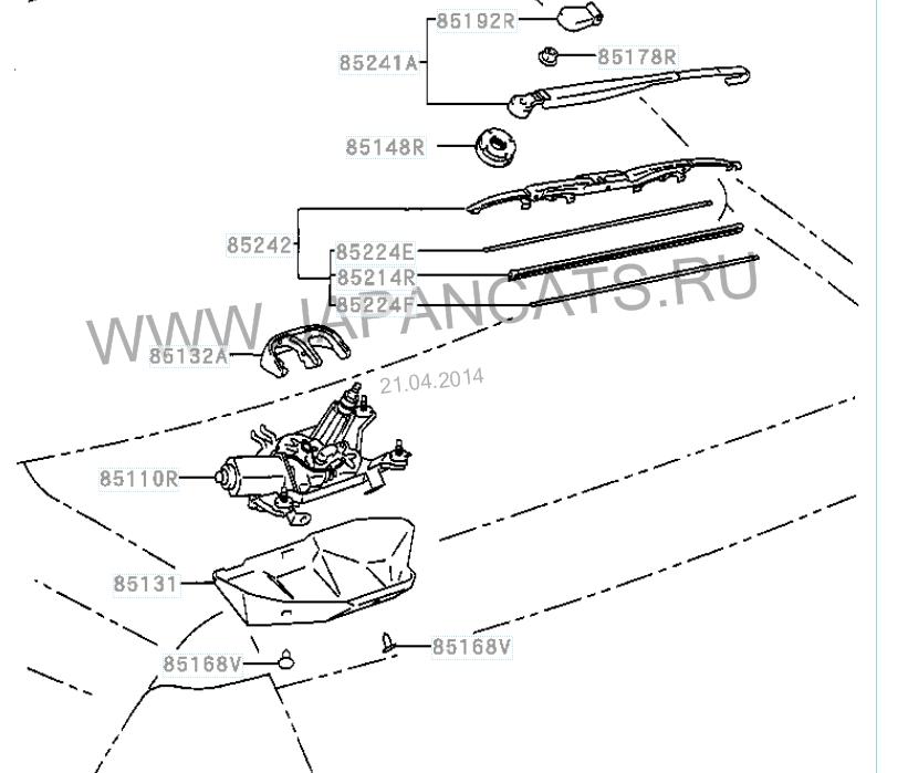

На одном болте держится, на Ардео тоже самое было, крепился на одной болте.

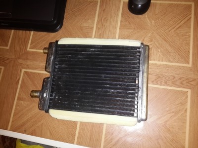

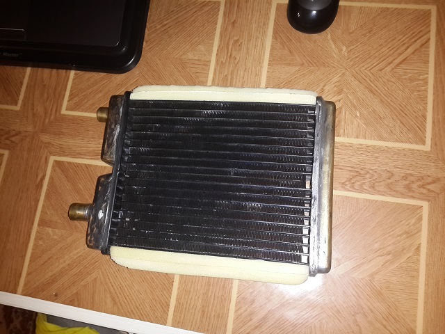

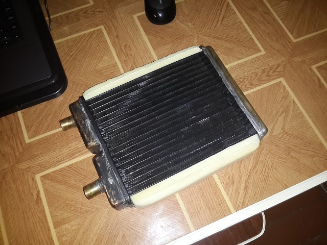

ну вот, завтра завершу окончательный тюнинг печки с установкой газелевского радиатора, приходилось снимать его из за заводского брака, не пропаян нормально бачок был, отдал радиаторщику и все пропаял по новой, завтра поставлю и фоты выложу, скажу что зимой с ним очень тепло было, не считая что по капле уходил антифриз с первого дня его установки, ток я об этом не знал пока не залез проверить как там дела.

как меня заи,,,,,,л этот радиатор, бежит постоянно, по ходу сновья бежал, или скорее всего что в нашей стране производится, дерьмо галимое, сужу по запасным частям на отечественный авто пром, ибо каждый день приходится ремонтировать не только японцев и немцев. Купил сегодня новый радиатор, сразу опрессовал на утечку, тьфу тьфу тьфу все вроде нормально, на днях буду панель снимать для шумки, ну и за одно поменяю его.

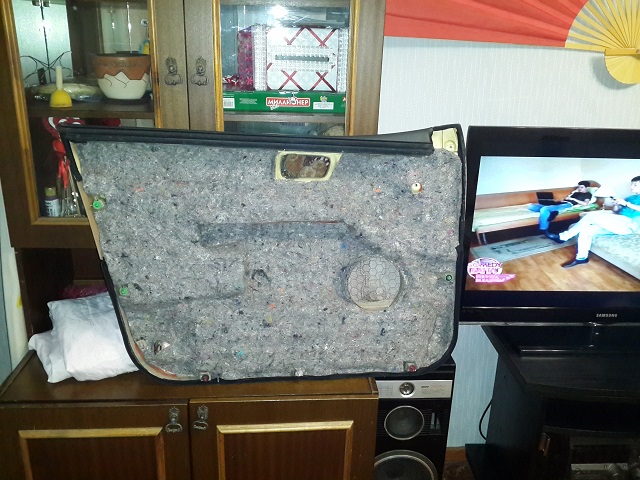

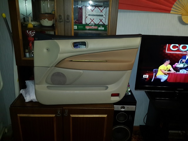

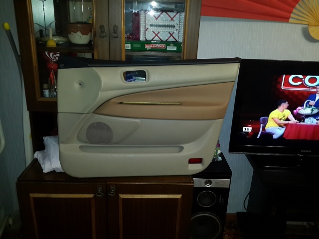

Сегодня дверь перетянул водительскую, ибо косяк в виде воздуха под кожей вылез, по совету кого-то тут на форуме использовал розовый клей на розлив, который на жаре поплыл, сегодня новую кожу наклеил на проверенный годами клей момент. Шуманул внутреннюю часть обшивки, теперь она как монолит в руках

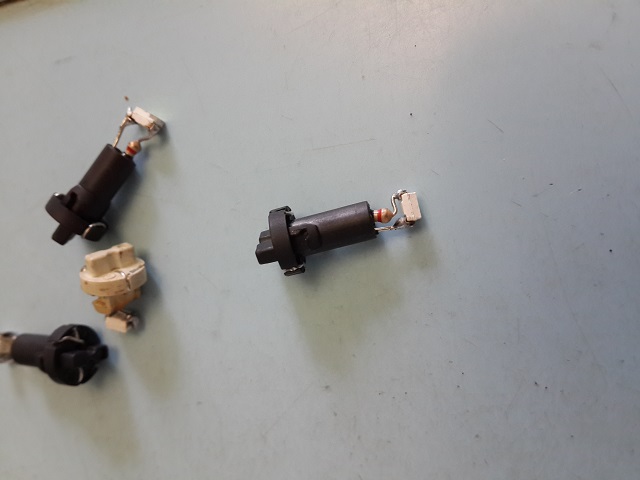

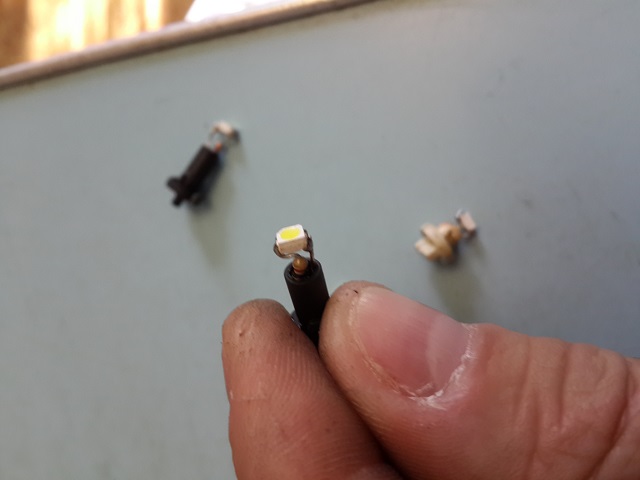

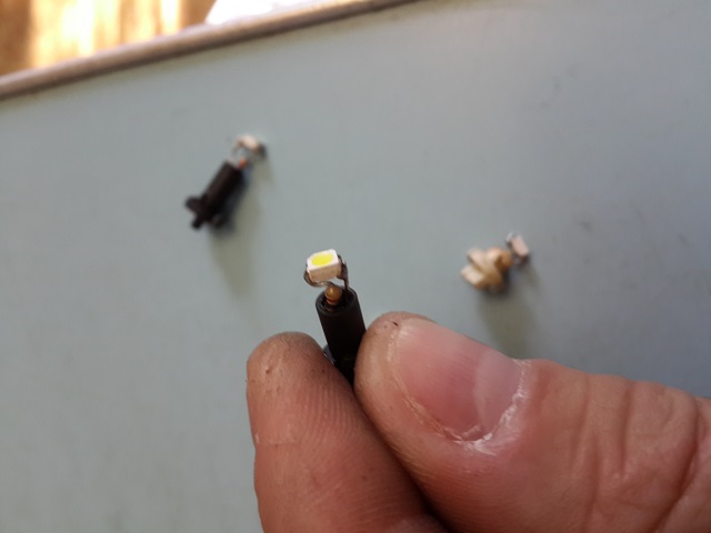

Сегодня от скукоты на больничном, решил по человечески сделать подсветку климат контроля, выглядит очень ни чего. Поял светодиоды через резисторы, не было желания покупать готовые светодиоды китайские по 100 рублей за штуку. В итоге своими руками один готовый патрон мне обошелся в 60 копеек. Фото сделаю позже как светит
а диоды не припаивал?

припаивал, все на пайке
вижу светодиод и резистор, диодов в упор не вижу

СВЕТОДИОДЫ !!!!
отличный кож зам, очень качественный, а клеил на розовый клей в розлив, моментально сохнет и не пахнет, он универсальный. А палец сволочь ноет, завтра сделаю дверь все ровно :smile:
Добавлено спустя 22 часа 16 минут 54 секунды:
Готова еще одна.
В месте соприкосновения с дверью, проклеиваем маделином
Под кожзам подкладывал чего нить? Паролон? Я делал с паролонкой, гемору много, зато все щели затыкаются сами собой. Вопрос такой: как ты так ровно обтянул? У меня как не крути 1-2 складочки образуются. Форма не простая( вырезал на глаз по ходу дела или по старой обивке как по лекалу?

хехееее толстый дорогой кож зам и ни каких щелей, клеишь тянешь вот и четко ровно ))))

я такого не нашел значит)
у меня был тонкий на тряпке

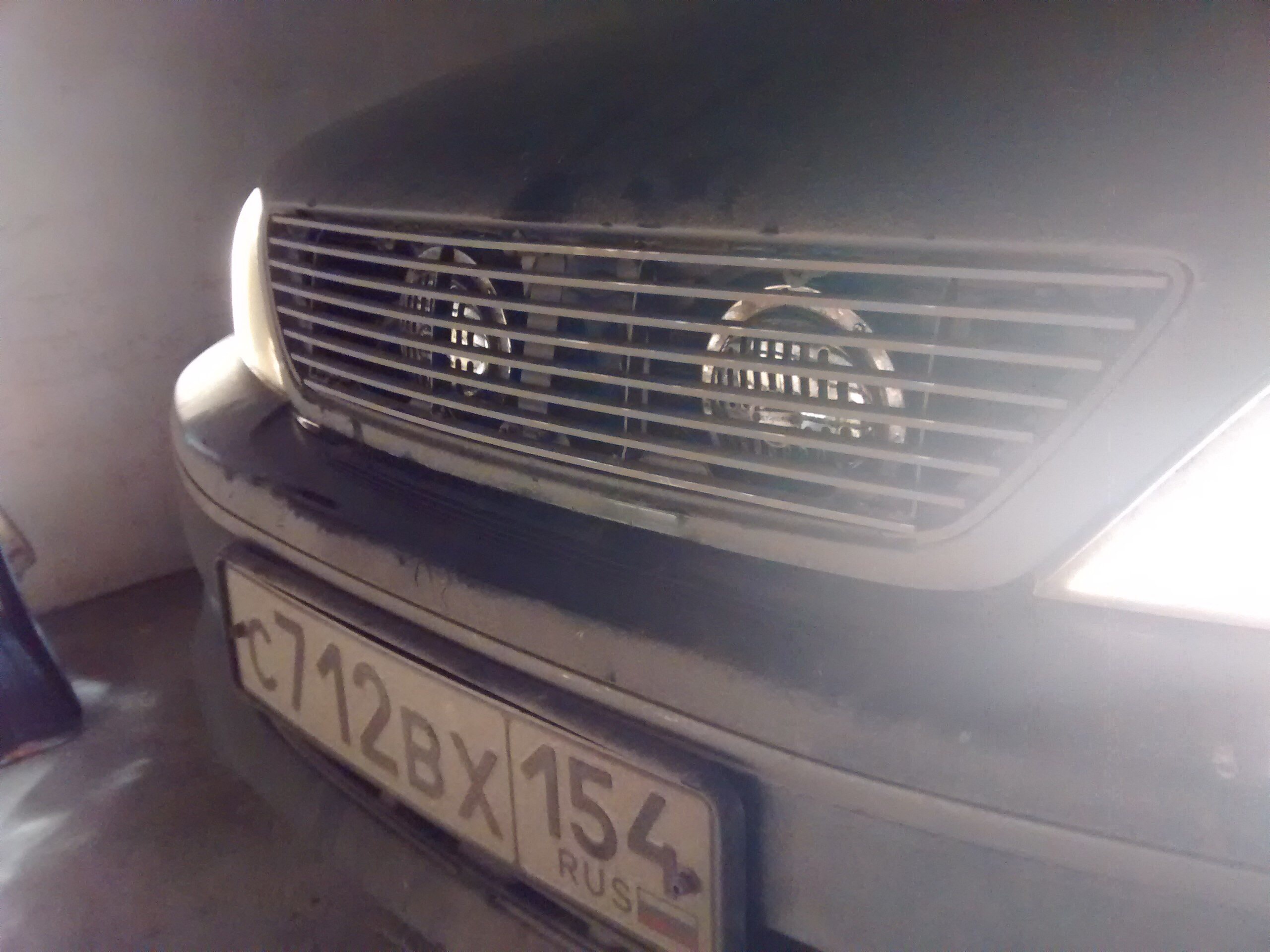

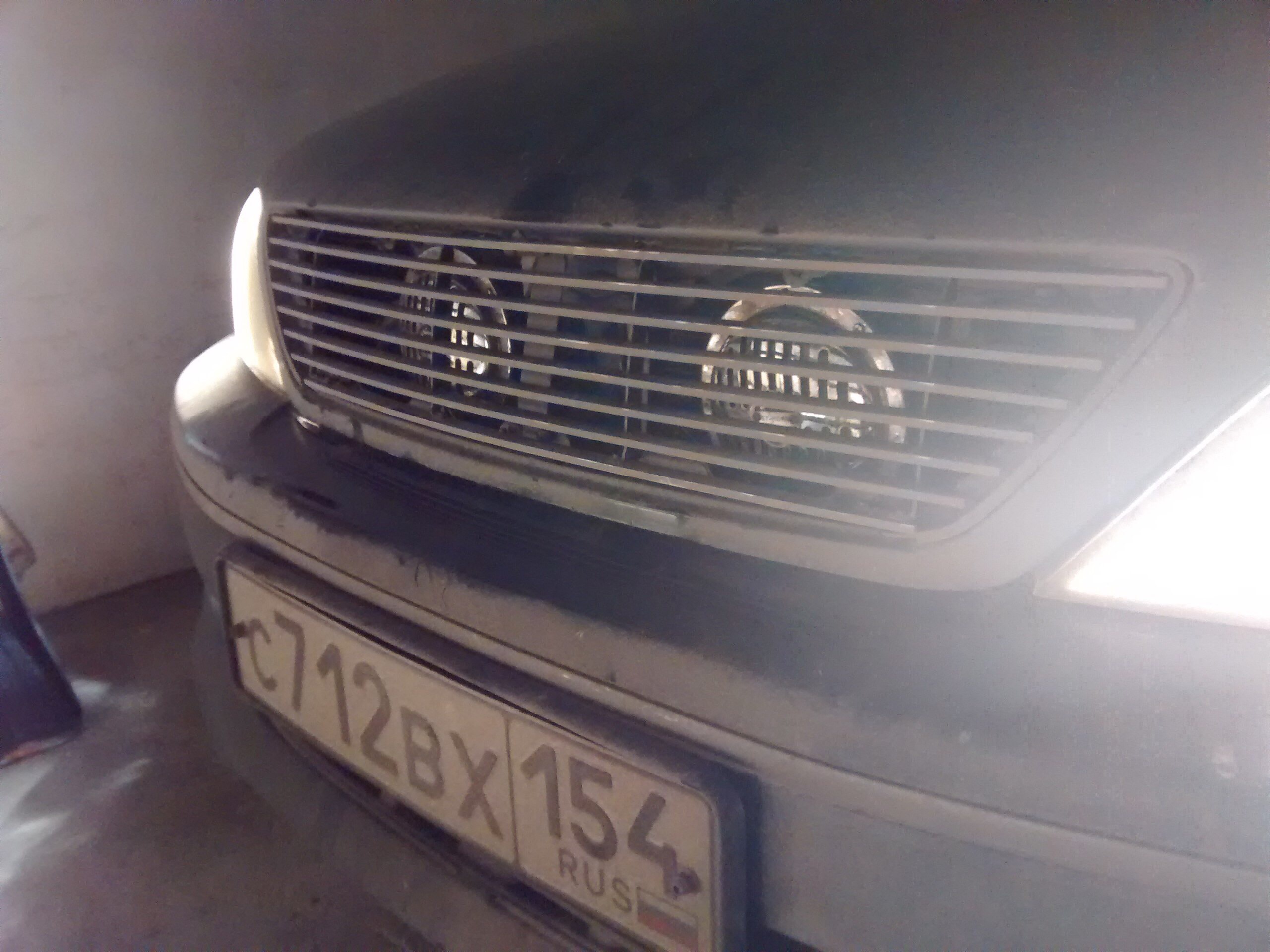

А я теперь дудю как паравоз!

А звук низкий или высокий?
