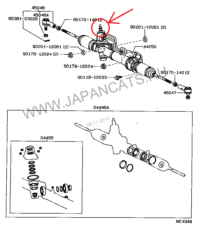

Стучит вал который из рейки выходит и к карданчику цепляется, руками прям беру трясу он болтается

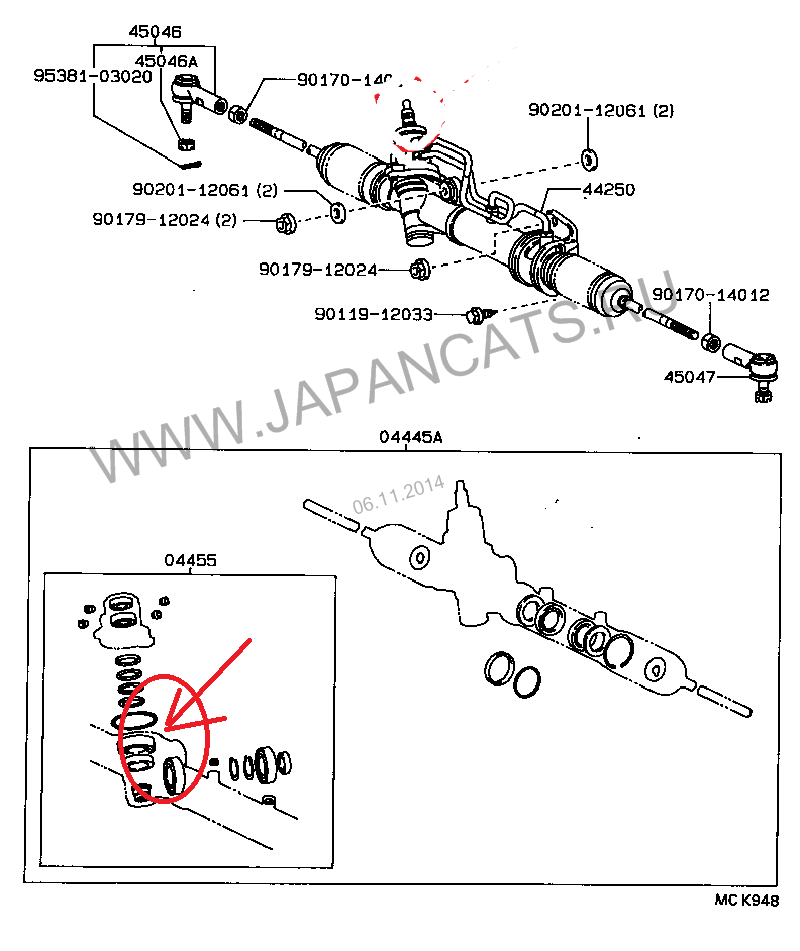

я так понимаю вот этот вал болтается?(на картинке)
на этом валу стоит 3 подшипника, снизу, сразу под крышкой, по середине и сверху сразу под сальником. Верхний и нижний можно поменять без снятия рейки. для начала попробывать подтянуть рейку, проверить хомут карданчика(мож ослаб и болтается).

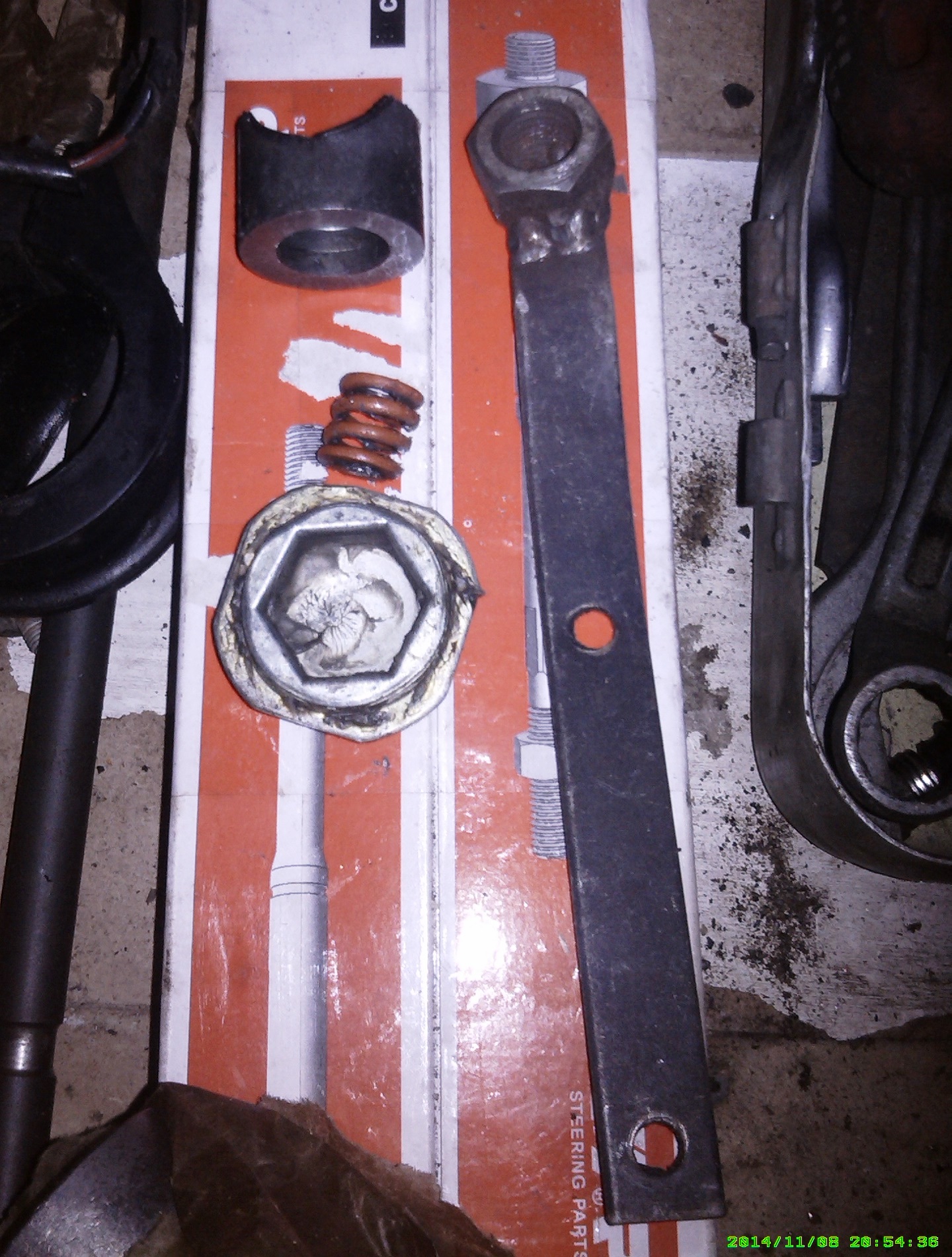

на рейке с задней стороны(ближе к кузову) есть пробка закрученная в корпус, в нем шестигранная выемка, точно не помню вроде под гайку на 17, на этой пробке накручена большая, тонкая контрагайка. необходимо соорудить приспособу в виде шестигранника, открутить контрагайку (аккуратно зубилом можно попробывать), приспособой закрутить пробку на 3-4 грани, закрутить конртагайку, покататься. сильно пробку не затягивай руль не будет в нейтральное положение возвращаться. Вобщем если по книжке то надо мерять момент поворота на валу, на практике подтянул, покатался если брякает и руль после поворота нормально возвращается на место - еще подтянул, проверил, как брякать перестала -хватит, если брякать не перестает и затянул так что руль не возвращается - дело не в этом...

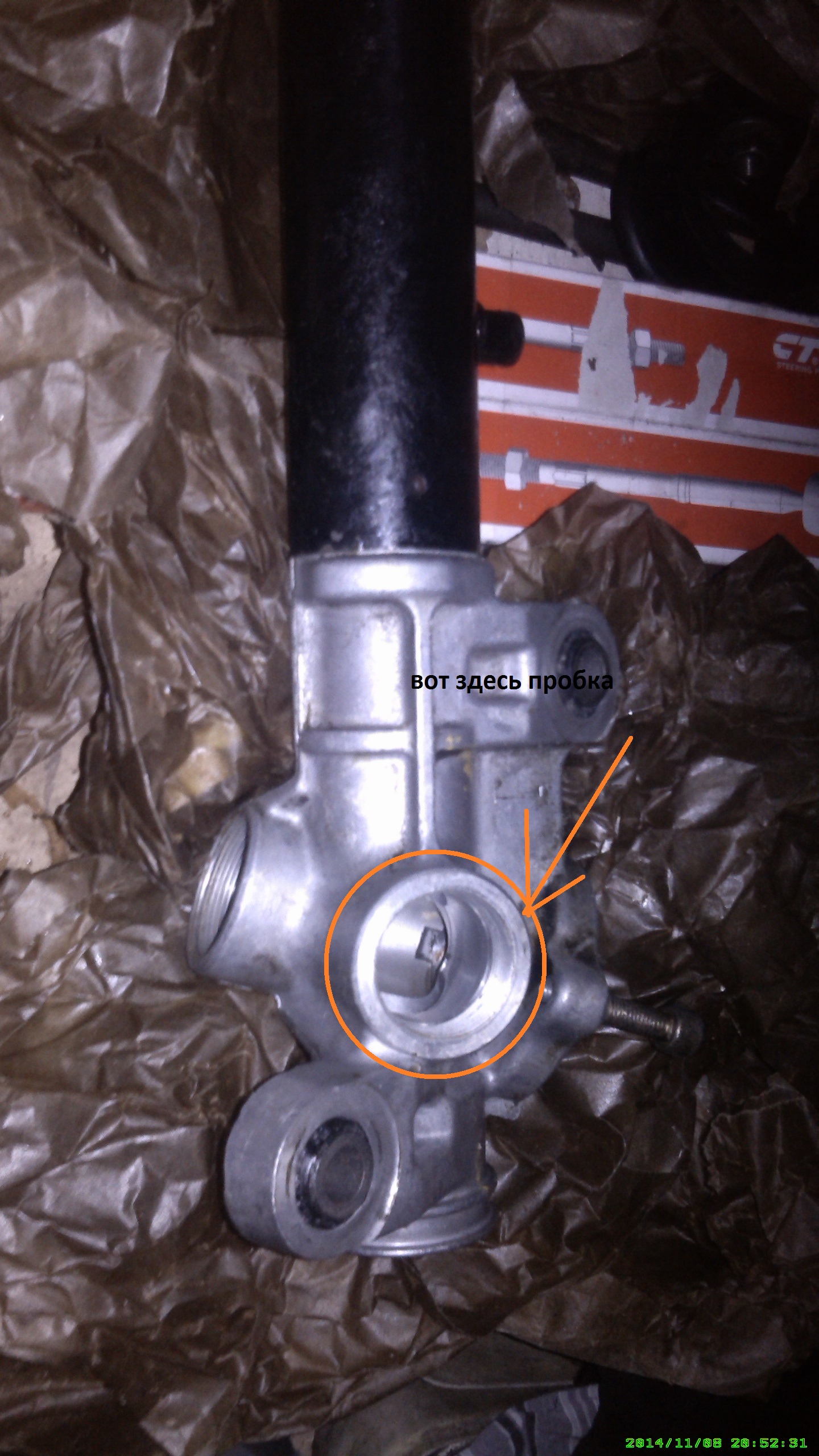

Вот кстати сфотал рейку в разборе:
и саму пробку, извиняюсь гайка в нее на 24, на фото и то что под пробкой(пружина и прижимная направляющая) и приспособа - гайка приваренная к железке, можно и просто высокой гаикой через ключ подтянуть
