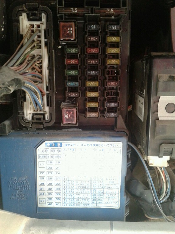

Доброго времени суток, уважаемые форумчане!
Подскажите пожалуйста католожны номер блока с пасажирской стороны ардео sv55 до рестаил с типтроником и мультивиженом. По екзисту пробивается два номера 89221-32080 и 89221-32090. Дак вот какой должен быть у меня и за что он отвечает? Может кто посмотрит у себя у кого точно такая машинка.

Синий это блок управления электрооборудованием Multiplex. Практически все завязано на него(типа замки, освещение и т.д.) Номер по Frame пробивайте, должен выдать на ваш год один номер.

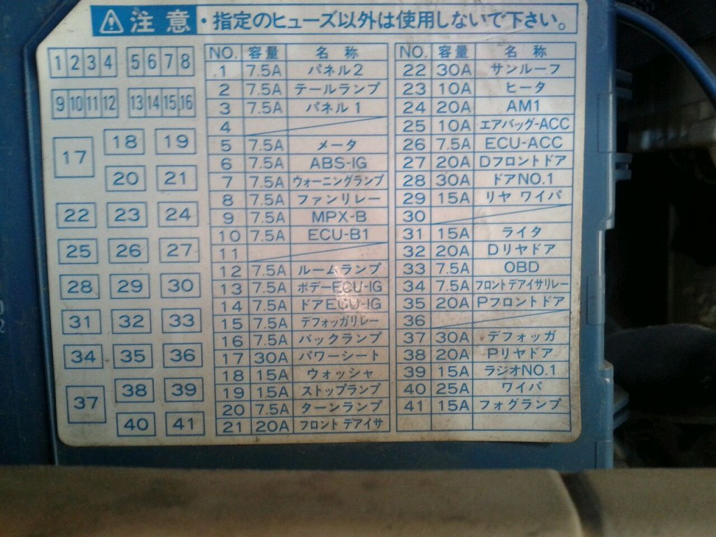

У меня такая же комплектация. По номеру кузова пробивается так же два варианта. А так на фото 080 последние цифры. Завтра гляну точно.

080
Из зимних примочек только подогрев дворников
