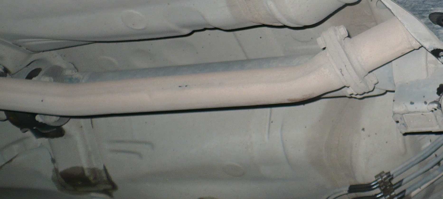

На моей по шву секло. Бубнила на холодную. Заварил.
P1040085.JPG [ 342.84 КБ | Просмотров: 4018 ]

у меня на этой же части тоже 2 дырочки по лету образовались взял пасту и жестяной хомут слелал на хомутах 15 тыс пробега полет нормальный!))
