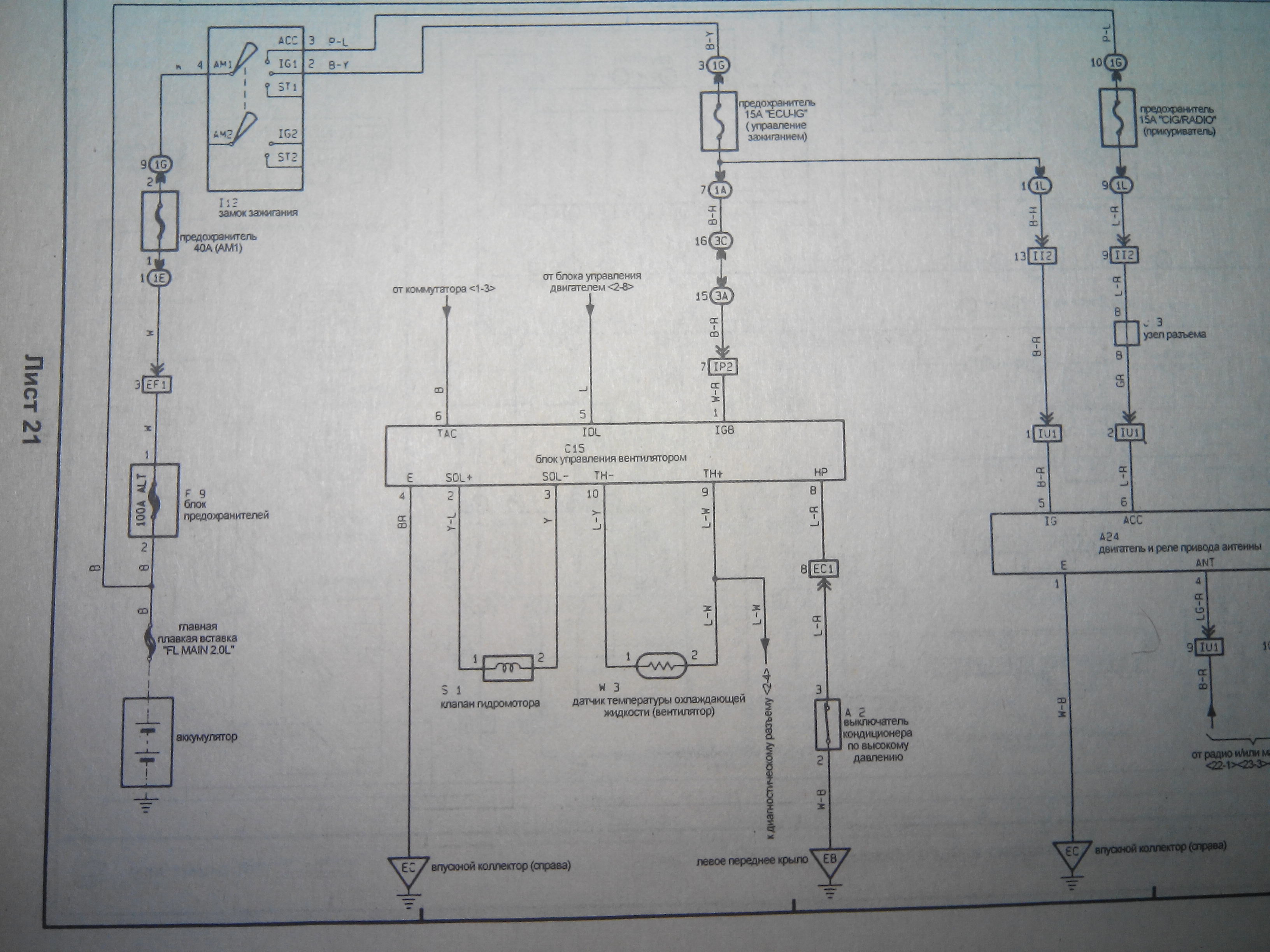

У кого дизельная виста есть здесь реле

Вот схемка, может быть поможет, правда не от дизеля, зато Виста либо Камри двигатель 3VZ-FE (83-95г.в.) У меня был такой блок управления а термодатчик я так и не смог подобрать к нему(обычный от двигателя не вписывался в диапазон, либо блок был не исправен.) Такая система еще применена на Камри Проминант. А реле наверное всеже под электо вентиляторы, там по другому всё и датчик на один провод.
3VZ-FE.jpg [ 845.52 КБ | Просмотров: 1777 ]
