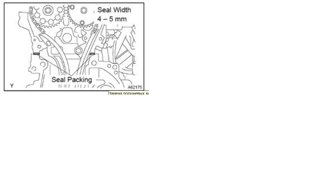

Болты остались прежние (один правда, пришлось заменить - при снятии головки не уследил и ключ вставился не до конца, соответственно грани у болта слизало. Чудом удалось отвернуть болт). Резьбу при установке протирал, смазывал чистым маслом. Шайбу и головку болта также смазывал свежим маслом. Вот отверстие под резьбу не промакивали. Возможно, что масло попало в колодец. Хотя этот болт выше всех остальных и если уж и должно было куда попасть масло, то в это место в последнюю очередь.
Просматривал еще раз схему нанесения герметика. Обнаружил, что в одном месте герметик я не нанес (как раз стык головки и блока.). не знаю -насколько это может иметь значение. В месте соединения лобовины сухо абсолютно. Возможно ли, чтобы герметик продавился под прокладку головки?

Нанесение герметика в стык где я говорил ранее важно. Из под прокладки масло именно сочится не может, это очень редкий случай, когда деформирована либо прокладка либо головка. А вкручивать болты головки в блок не высушив и не очистив от грязи резьбовые отверстия КАТЕГОРИЧЕСКИ ЗАПРЕЩАЕТСЯ!!! Это чревато поломкой болтов и трещинами в блоках, масло, как и вода не сжимаются, если вкручивать болт, он не вкрутиться до конца и либо сломается сам либо блок повредит.
