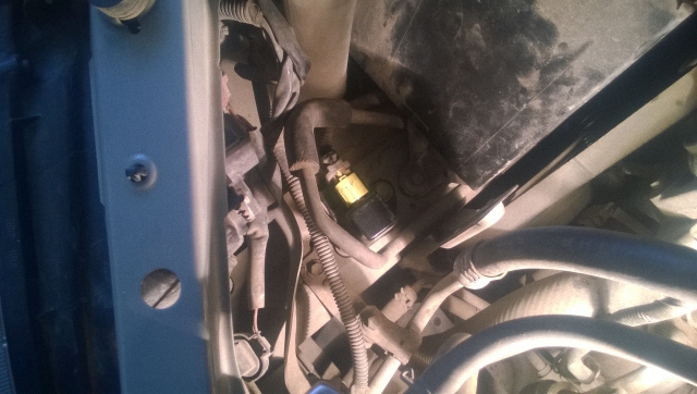

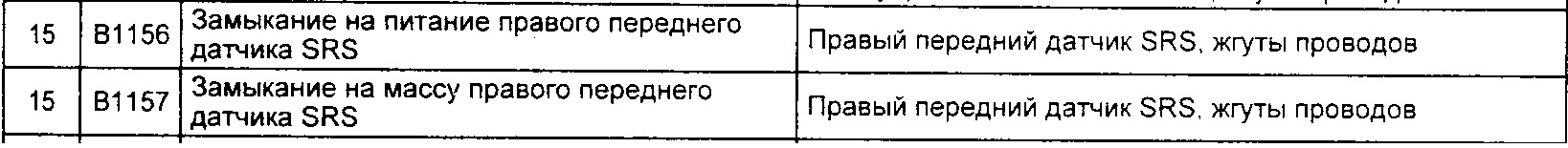

а у меня не получилось скинуть ошибки. уже давненько катаюсь с неисправным правым датчиком срс.
есть у него какие то параметры для проверки? или только замена?
для информации:
1. Место установки правого переднего датчика SRS (под расширительным бачком системы охлаждения):
датчик срс правый.jpg [ 181.29 КБ | Просмотров: 3299 ]
2. Место установки левого переднего датчика SRS (под корпусом воздушного фильтра, рядом с трубкой кондиционера):
датчик срс левый.jpg [ 170.25 КБ | Просмотров: 3299 ]

Репутация: 2026
Вот может поможет
Безымянный.jpg [ 95.37 КБ | Просмотров: 3298 ]

uraStav у меня какой-то из датчиков лежит с ноуската не помню какой надо? гляну и отправлю. безвозмездно.
 Заголовок сообщения: Re: Индикатор Airbag мигает!? Как стереть кода ошибок SRS?
СообщениеДобавлено: 02 окт 2014, 13:43
нужен правый (они различаются по маркировке)
кстати, вот я намудохался с разъёмом этого датчика! он там хитропопый, двухступенчатый, так просто не снять и, самое интересное - не одеть.
