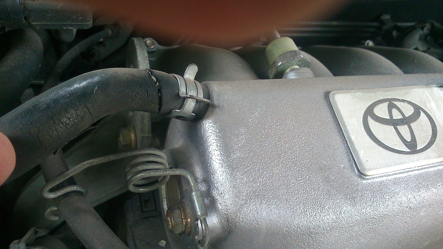

DSC_0407.JPG [ 578.61 КБ | Просмотров: 1164 ]
ребят , что за шланг ? за что отвечает? как видите он лопнул .

идет на вакуумник главного тормозного цылиндра!

Да воздух там,меняй!

я так понимаю опасно ездить на таком? нужно специальный шланг покупать по техпаспорту? а после замены че там мож тормоза прокачать надо ?

Обычный шланг для давления,этот сними и с ним в магазин!

тормоза прокачивать надо после замены?
нет не нужно
этот шланг идет на вакуумный усилитель тормозов,с жидкостью он ни как не связан

спасибо за помощь, все устранил.
