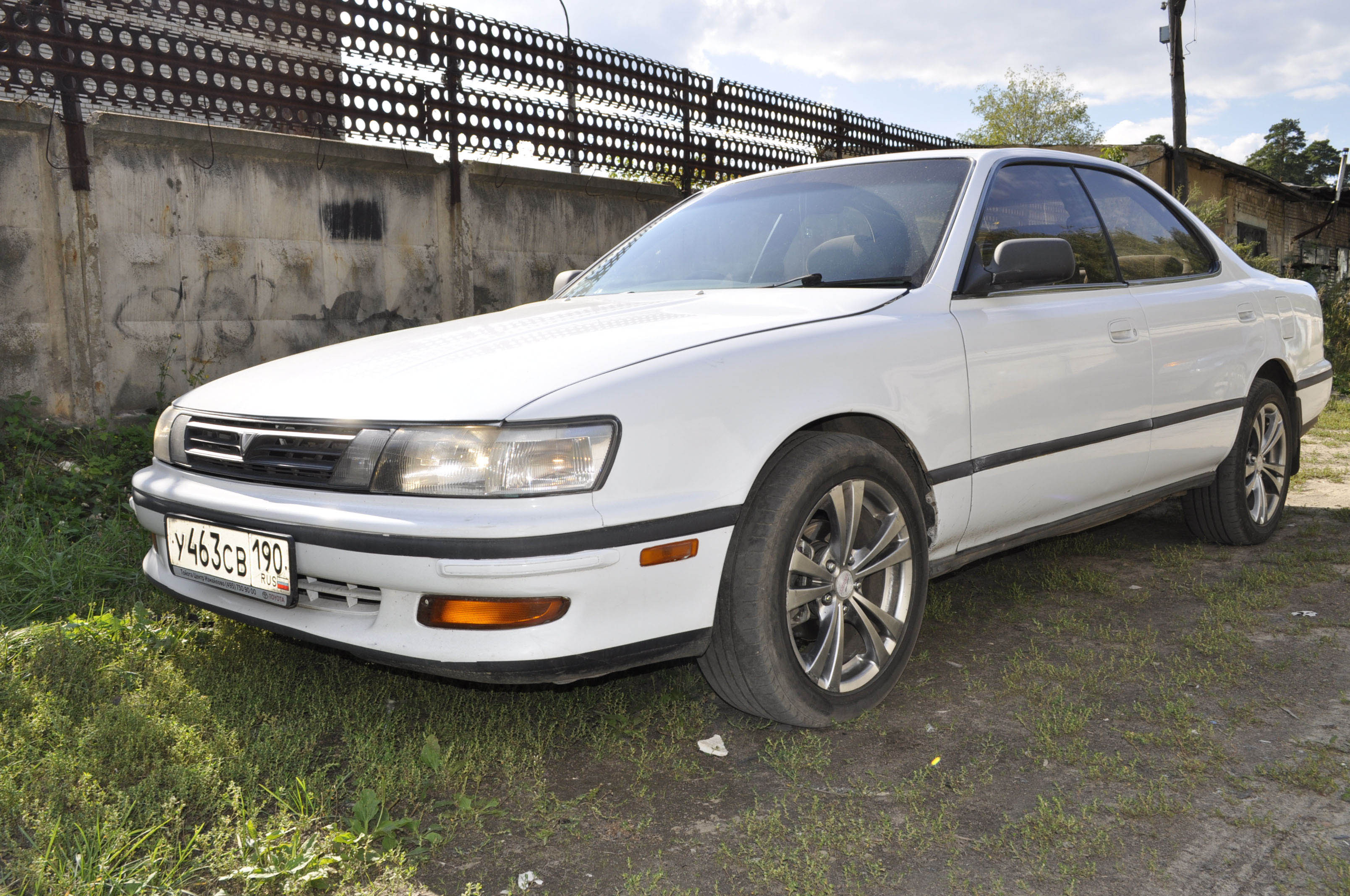

Со слезами на глазах печатаю данное сообщение, но обстоятельства складываются так, что приходится продавать свою ласточку.
Больше, пока, нигде объявления не размещаю, потому что хочу что бы она попала в хорошие руки.
Немного о машинке.
Я конечно не автомеханик, да и в принципе, руки не под ремонт авто заточены, поэтому ремонтировалась она исключительно в автомастерских. Учитывая год красотки, не могу сказать что она в идеале, но по мере своих возможностей я старался своевременно отправлять ее к мастеру. Машинка от прошлого хозяина пришла мне в стукнутом состоянии. Удар был в передок справа. Из повреждений было: бампер, фары, решетка радиатора, радиатор кондиционера и крыло. Все было заменено. Недавно машинка была облита белой красочкой. Полная покраска дороговата, а обновить выцветшую краску хотелось.
Из того что еще надо сделать, так это поменять подушку двигателя, честно говоря какую точно сказать не могу, три штуки менял, но там есть еще какая-то. Могу прислать перечень того что я заказывал на экзисте.
Машинка резвая, масла не жрет, кандей не заправлял.
Если есть вопросы - пишите, отвечу
по цене - хочу за нее 120 000 руб

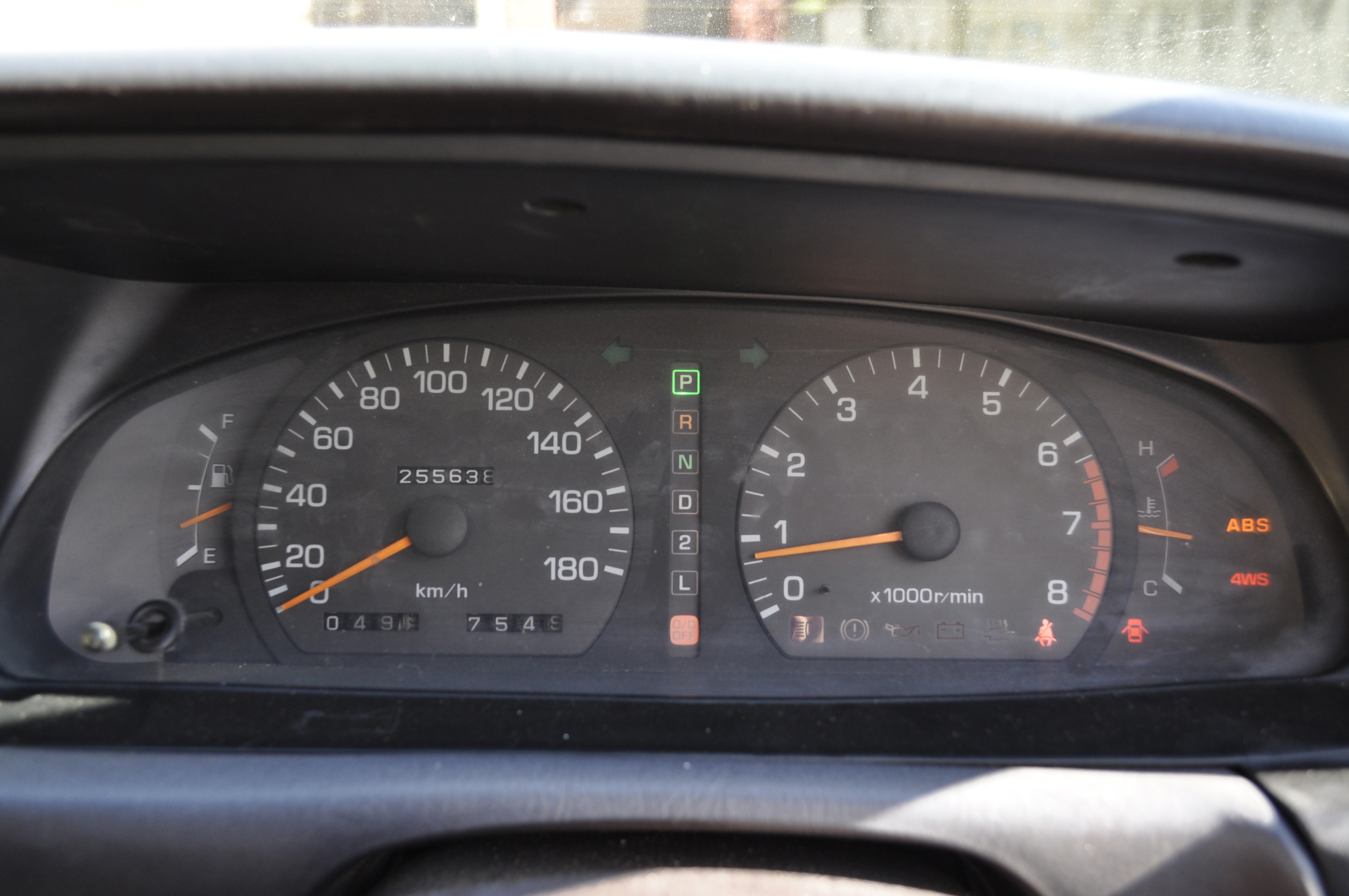

 Заголовок сообщения: Re: Продам Vista SV33 Московская область
СообщениеДобавлено: 09 сен 2014, 01:00
Сообщения: 12747
А что ж тогда неисправность ABS и 4WS горит?
СообщениеДобавлено: 09 сен 2014, 01:28
Зарегистрирован: 04 окт 2013, 16:29
Сообщения: 21
Откуда: Монино
О машине: SV33 3SFE
ABS горит постоянно - по этому поводу ничего не могу сказать, а вот 4WS - там есть кнопочка при нажатии на которую она гаснет. Кстати, по поводу ABS, где-то здесь на форуме читал, что это может быть проблема с датчиком, но я не проверял.

4WS загорается при неисправности этой системы, а 2WS с левой стороны приборки загорается при нажатии кнопки.

Ну тогда я не могу сказать что -то конкретное. А как эта неисправность может проявляться и где что посмотреть? Потому что я так понимаю что 4WS этоподруливающие задние колеса, так они исправно подруливают.
Добавлено спустя 3 минуты 26 секунд:
Вообще у меня было желание отправить ласточку на компьютерную диагностику, но куда я не обращался мне говорили что не смогут продиагностировать по причине старых то-ли разъемов, то-ли ПО.

В 4WS 2 неисправности. 1. двигатели приводов, 2. датчик на переднем левом колесе.
Компьютер стоит в левом заднем крыле под обшивкой. Считай коды неисправности-описание есть в ФАКЕ.
Проверить- вывесить передок, руль до упора в сторону. Увеличивать скорость и наблюдать за задними колёсами. При малых скоростях передние и задние колёса поворачивают в противоположные стороны. ПРИ 60 задние стоят ровно и не зависят от поворота передних. Более 60 задние начинают поворачивать в туже сторону, что и передние.

А коды считывать с компьютера или с диагностического разъема?
Может я как-то хреново искал инфу, но что-то найти не смог, можешь ссылку кинуть?

Сегодня протестил ласточку
по 4WS Ошибка 41 - неисправность датчика частоты вращения левого переднего колеса
по ABS ошибки 32 - неисправность датчика частоты вращения левого переднего колеса
34 - неисправность датчика частоты вращения левого заднего колеса
и еще есть ошибка 36, но ее в описании нет

А где найти что за ошибка 36 на ABS?
