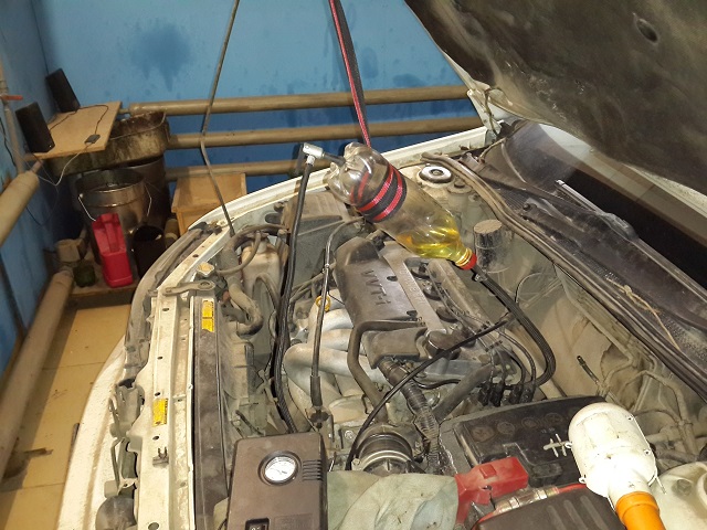

на расход ни мне жаловаться ))) но пришло время профилактике, в ультрозвуке с подключением промыл форсы. датчики, дросель и тд.тп. после все собрал, прогрел машину и подключил систему с Wynn's, больше часа работы только на винсе, первые пол часа на холостом, вторые на 2000 оборотах, далее все на место прикрутил и за одно проверил компрессию, в каждом цилиндре ровно 15 очей
http://www.youtube.com/watch?v=TZPcxGJ0 ... e=youtu.be
Добавлено спустя 27 минут 48 секунд:
Да кс. отрезал штатное соединение, и соединил армированным шлангов под хомуты, потом тут будет топливный фильтр стоять, а родной в баке прямоточный будет, чтоб можно было хоть каждый день быстро менять его
20140426_121934.jpg [ 163.44 КБ | Просмотров: 3790 ]
20140426_121826.jpg [ 147.83 КБ | Просмотров: 3790 ]
CImage.ashx.png [ 189.77 КБ | Просмотров: 3787 ]
