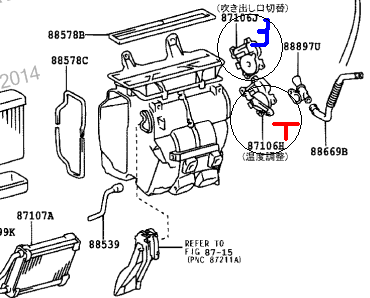

када торпеду снимал, тогда все и сделал))
датчик салонный, что на панели за рулем слева, снимается и без разбора торпеды, чистицо, и трубки с него же заодно.
справа на печки два моторчика, один внизу - моторчик температуры, сверху - моторчик положения заслонок (до него хрен доберешься просто так).
я снимал нижний, гибкой отверткой, там три болта. продул, почистил, смазал моторчик и движущиеся части на корпусе печки.

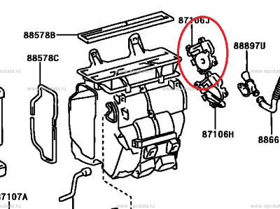

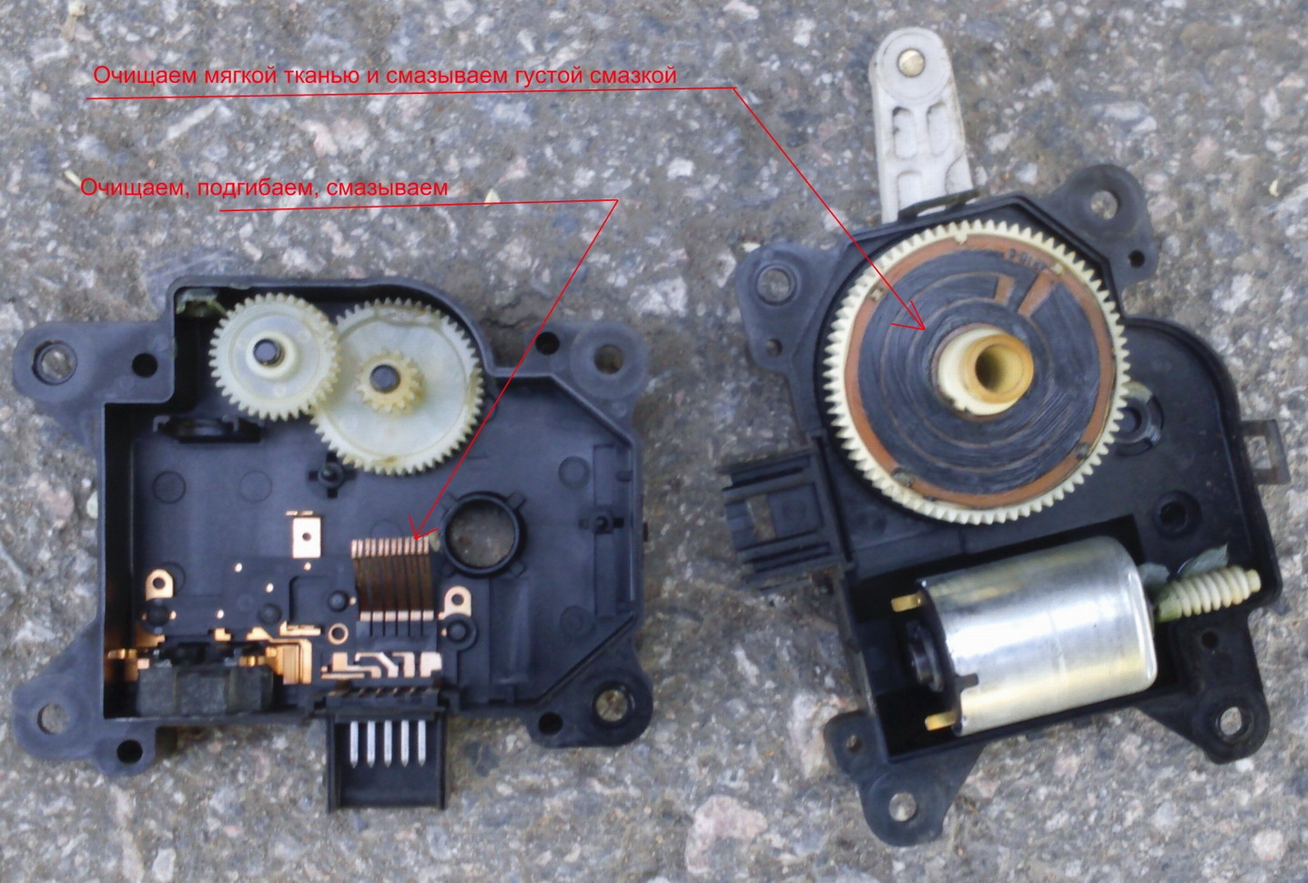

Устранил, шуршание. Все дело в приводе заслонки которая переключает потоки холодно/горячо. Признаки неисправности: "шуршание" привода когда температура выставлена примерно на середину +/- 25 градусов, при выкручивании регулятора температуры в крайние положения, "шуршание" прекращается. Нужно снять вот этот привод, он расположен слева от педали стояночного тормоза. Разобрать его на 2 половинки очистить и смазать контакты и дорожки на самой большой шестеренке. Там принцип действия переменного резистора, когда контакты загрязняются снимается неправильное сопротивление и система начинает гонять привод взад/вперед. Очищаем мягкой тканью, смазываем и собираем. Все проблема решена!
Комментарий к файлу: Нужно снять вот этот привод, он расположен слева от педали стояночного тормоза.

Комментарий к файлу: Разобрать его на 2 половинки очистить и смазать контакты и дорожки на самой большой шестеренке.
DSC_0005.jpg [ 360.87 КБ | Просмотров: 9065 ]

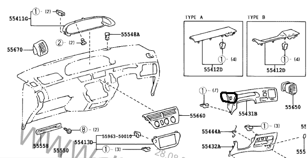

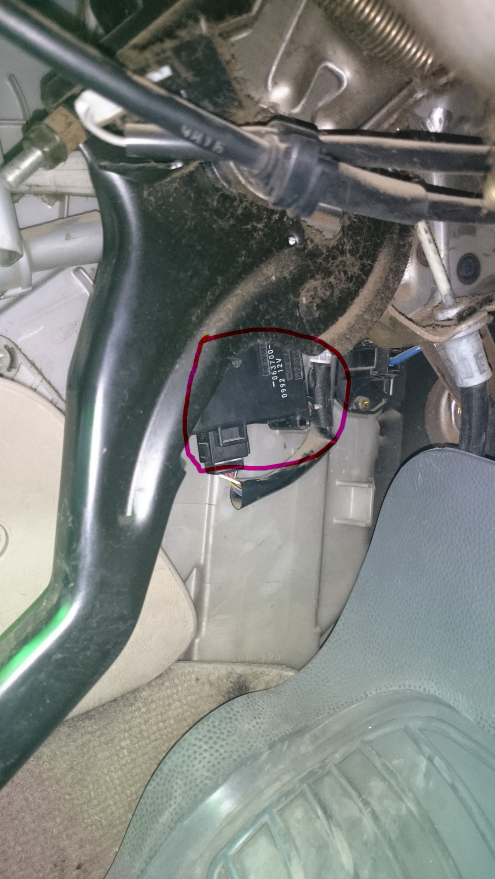

Добрый день! подскажите что за блок на фото и за что он отвечает?Всё перерыл но информации не нашёл,расположен он с боку от педали ручника. периодически начинает стрекотать . заранее спасибо!

СообщениеДобавлено: 18 июл 2016, 19:53
Репутация: 2079
http://vistaclub.ru/forum/viewtopic.php ... 6&start=15

СообщениеДобавлено: 18 июл 2016, 20:02
Зарегистрирован: 03 сен 2009, 03:00
Сообщения: 145
Откуда: Ростов на Дону
О машине: 3fse
Огромное спасибо!
