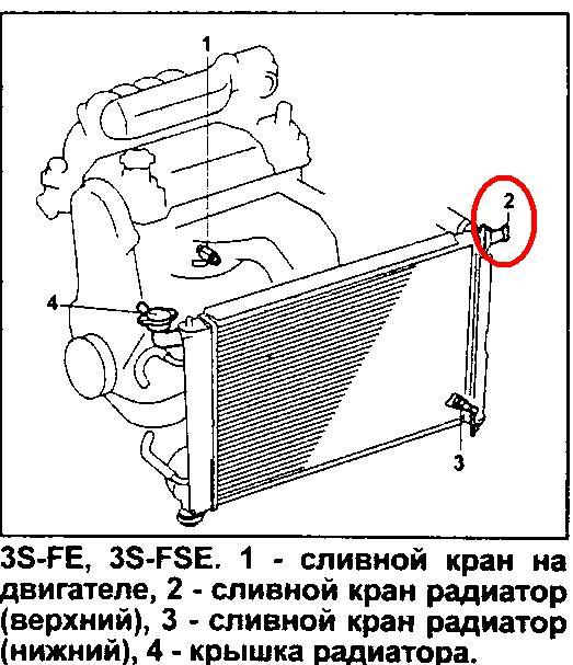

Можно про краник по-подробнее?
 Заголовок сообщения: Re: Печка постоянна дует холодным или горячим воздухом
СообщениеДобавлено: 25 июн 2014, 13:19
Сообщения: 878
Откуда: Иркутская обл.
Репутация: 293
кран.JPG [ 75.67 КБ | Просмотров: 3442 ]
СообщениеДобавлено: 25 июн 2014, 13:22
Репутация: 2026
Похоже, этот
1364794512979_bulletin.jpg [ 76.66 КБ | Просмотров: 3439 ]
Газовать до включения вентиляторов.

т.е. при заведённом двигателе его можно крутить (открывать) и из него должен выходить воздух? а если из него будет течь тосол? значит проблема не в завоздушивании?
Добавлено спустя 1 минуту 18 секунд:
кстати, при включенном кондее - машина сильно тупит. на других авто как то это менее заметно было. у всех так?
СообщениеДобавлено: 25 июн 2014, 13:35
Сообщения: 878
Репутация: 293
Да! :smile:
