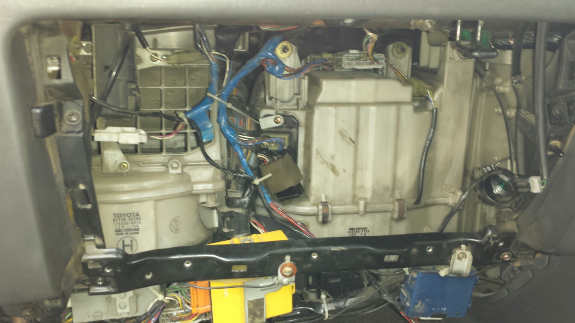

а вот не нашел я там второй такой фишки... есть одна но там три провода а не 5....
11122~01.jpg [ 318.96 КБ | Просмотров: 3184 ]

Может чего уже нахимичили,я смотрю там заизолировано.

там блок сигналки на котором чувствительность выставляется. кстати на доноре изоленты нет и блока сигналки тоже, а фишки второй всеравно нету... мистика блин какая то:) фишки пропадают:)

Вот прямо в белый разъём вставлен чёрный штекер.
И в чёрный разъём белый штекер. Попробуй поменяй местами.
Надо изоленту размотать и выложить провода и разъёмы как в той теме, мож понятно станет.
Там 3 провода, а не 5. это ни о чём не говорит. перетыкай.

неее там не белый разъем это мягкая фигня ( забыл блин как называется. как губка она... поролон по моему) и в нее вставлен черный, вставляется тоже в черный.... кароч смысл в том что там где белый штекер там 5 проводов, а там где черный там три.... по проводке разложить не смогу потому как на фотке не очень видно как там т что идет, видно только эти фишки. можешь свою фотку сделать? у меня есть еще 3тяя виста могу еще на ней посмотреть. но думаю там так же как и на первых двух... может это только на той фотке так ( я про ту что ты уже давал) ???
