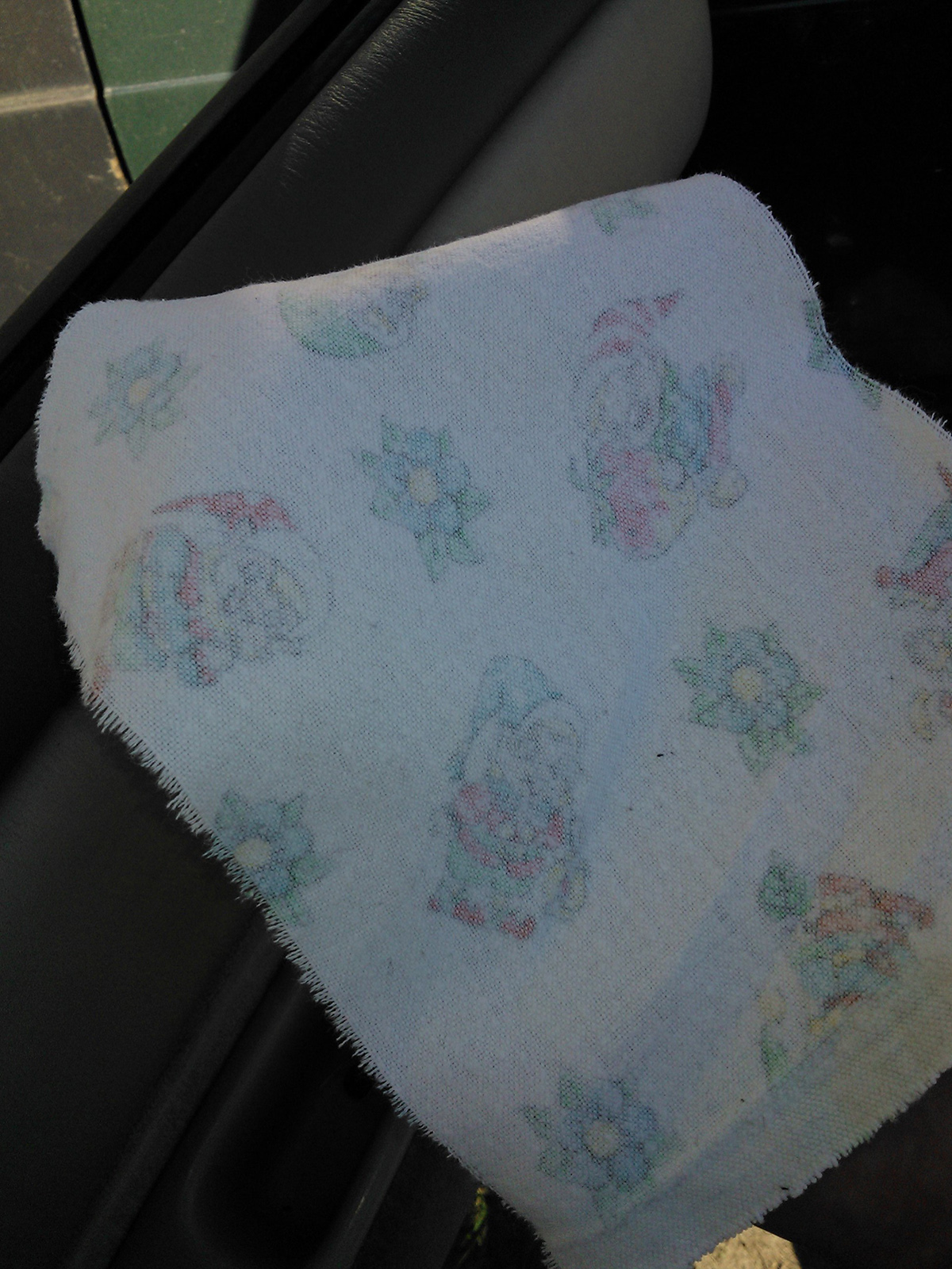

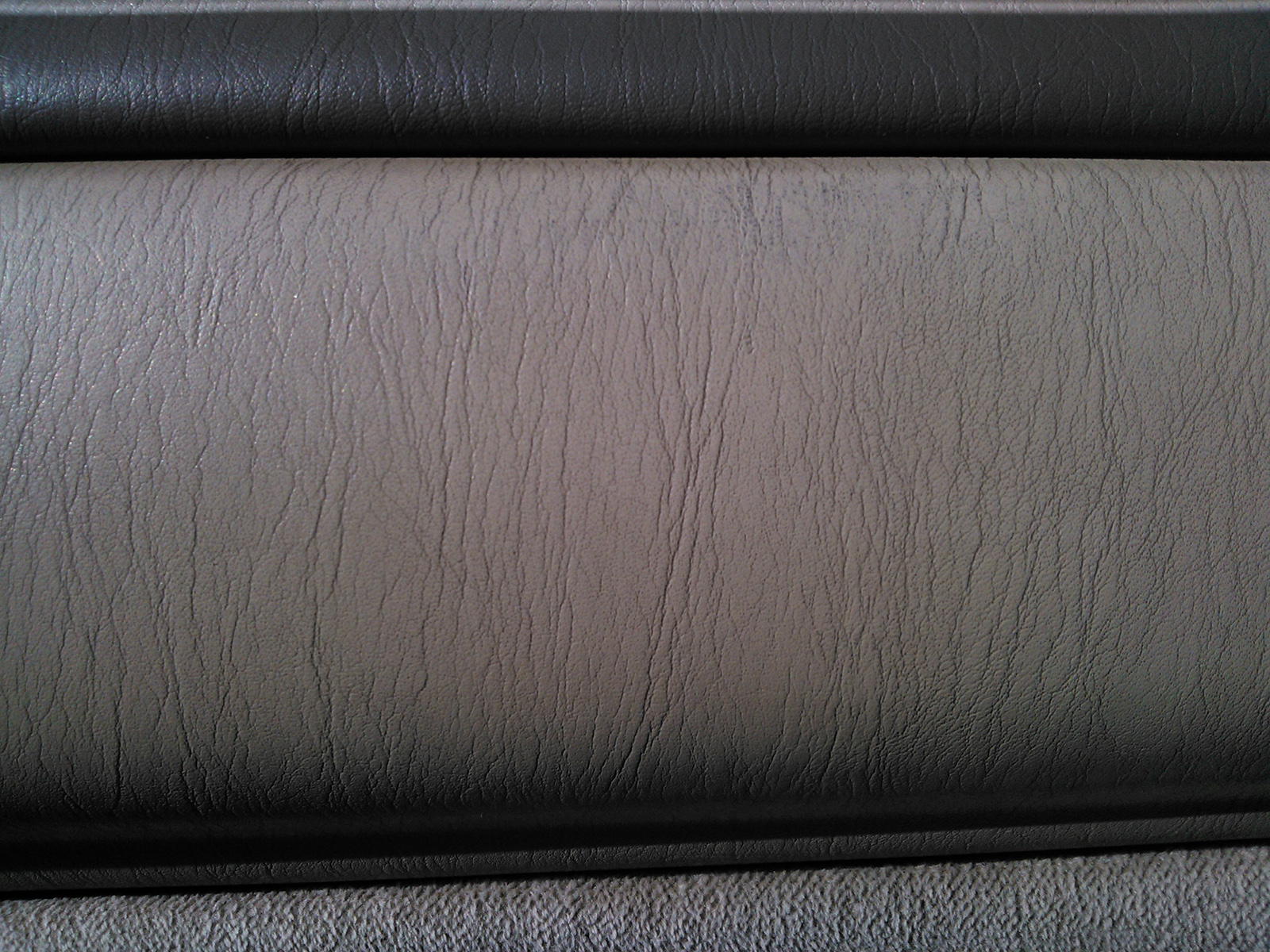

Как я и чем я только не пробовал тереть это место что бы избавиться от этих черных полосочек, и вот при чистке салона viewtopic.php?f=3&p=275301#p275301 без внимания не осталась и дверная обшивка. снимать желания небыло.
Фото 1 вот эти полосы портят весь вид мягкого пластика.
Фото 2 наносим чистящее средство у меня был Профан 2000 чуть чуть ждем как в инструкции написано и чистим щеточкой вверх вниз как будто зубы с утра )))
Фото 3 Берем чистую белую ветошь типа тряпочки у меня это пеленка с какими то гномами )))
Фото 4 Протираем, при необходимости смочить водой, и видим на тряпочке вот такую каку.
Фото 5 И вуаля как новая ни каких черных полос.

вот еще для наглядности как это выглядит

Комментарий к файлу: это еще грязное
WP_001480.jpg [ 901.24 КБ | Просмотров: 4423 ]

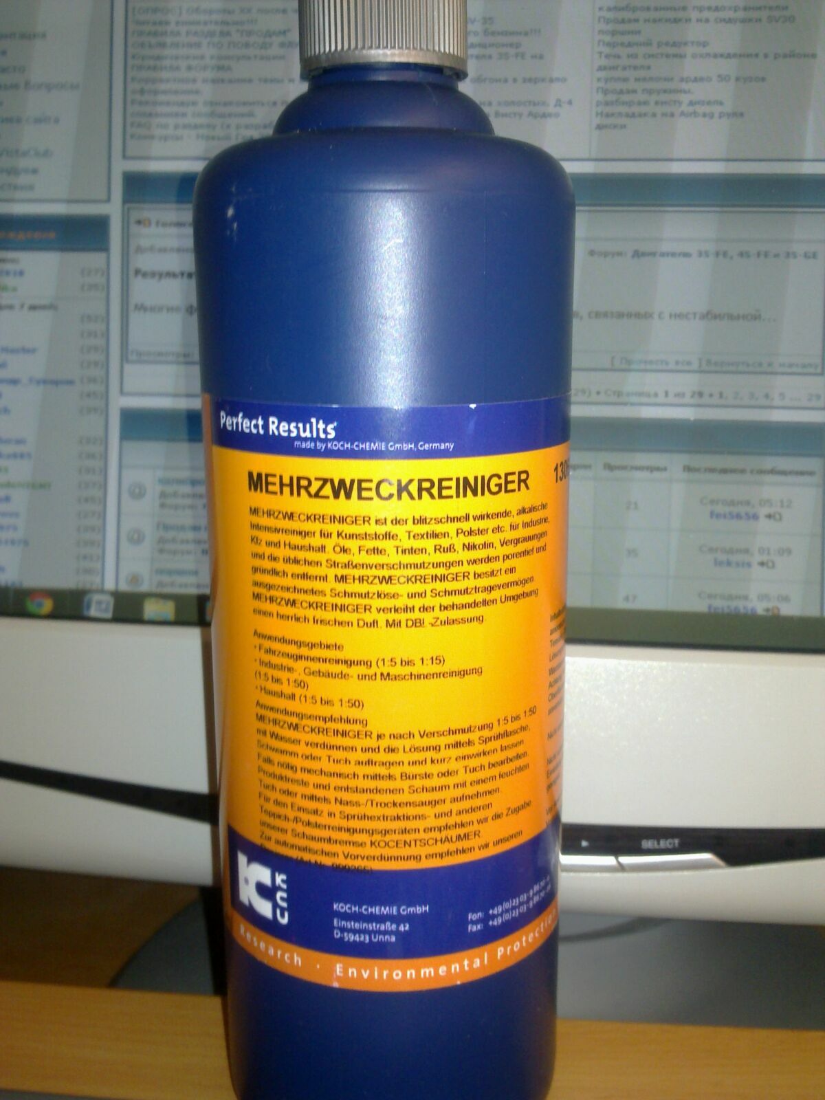

Весь салон чищу химией Koch Chemie Unna пластик салона как новый.
Koch Chemie Unna1.jpg [ 200.66 КБ | Просмотров: 4242 ]
Koch Chemie Unna2.jpg [ 313.1 КБ | Просмотров: 4242 ]
Развожу водой 1 к 10. Вот видео с применением такой химии http://olnest.ru/video/remont-salona/hi ... rsche.html Реально чистит и запах приятный. Вообще пользуюсь их продукцией начиная от губки для мойки, тряпки замшевой, шампуня, полироли... очень доволен. Помыл с шампунем, прошёлся синей глиной ( вообще вещь ), наполиролил- красота.
