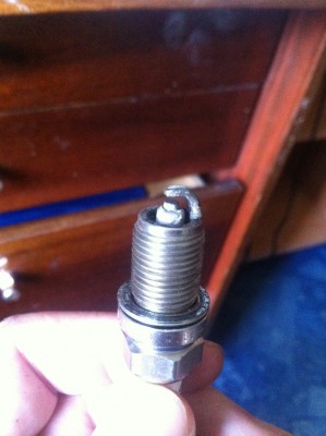

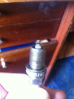

о чем говорит цвет свечей и с чем связан такой цвет? авто вроде норм работает, вот ток беспокоит такой цвет, так как у другой машине на опеле... цвет свечей кирпичный, а у меня вот такой серый цвет фото прилагаются!
IMG_04511.jpg [ 508.42 КБ | Просмотров: 2748 ]
IMG_04499.jpg [ 517.14 КБ | Просмотров: 2748 ]

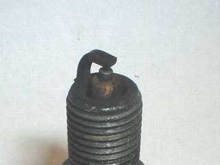

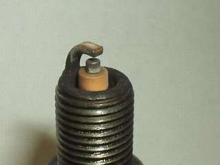

Вот где то давно нашел.
И судя по всему бензин ты льешь 95(у меня так свечи в налете после 95)
ЗАЛИВАЕТ.jpg [ 5.67 КБ | Просмотров: 2745 ]
ОБЕДНЕННАЯ СМЕСЬ.jpg [ 6.79 КБ | Просмотров: 2745 ]
ТАК ДОЛЖНО БЫТЬ.jpg [ 5.77 КБ | Просмотров: 2745 ]

этой свече борода, керамика разрушена, свечам сколько лет уже? смени и смотри через пару соток цвет новых.

 Заголовок сообщения: Re: цвет нагара свечей о чем говорит?!
СообщениеДобавлено: 17 май 2014, 23:05
Это не керамика а нагар на самом керамическом изоляторе.
Я тоже новые свечи поставил и откатал 2000км на 95,свечи вытащил а они все в каком то налете оранжевом(медной щеткой почистил опять как новые)А вот потом после 15000 когда их менял они были все как бы в камне(известковый налет типа)
Что заметил,если ездить на 92 то такого нету,даже после 20000 пробега(я на одном комплекте свечей катаюсь максимум 20000км,чаще 12000-15000км потом меняю на новые)
СообщениеДобавлено: 18 май 2014, 00:18
Судя по второму фото, масло кушает.

хз на нижней фотке выглядит так как будто трещина в керамике.фотку очищеннной в студию

Вот почистил металлической щеткой... Причем такое только на одной свече, а остальные тока как на первом фото в первом сообщении.
IMG_04533.jpg [ 693.3 КБ | Просмотров: 2674 ]
IMG_04544.jpg [ 847.08 КБ | Просмотров: 2674 ]
IMG_04555.jpg [ 804.62 КБ | Просмотров: 2674 ]
