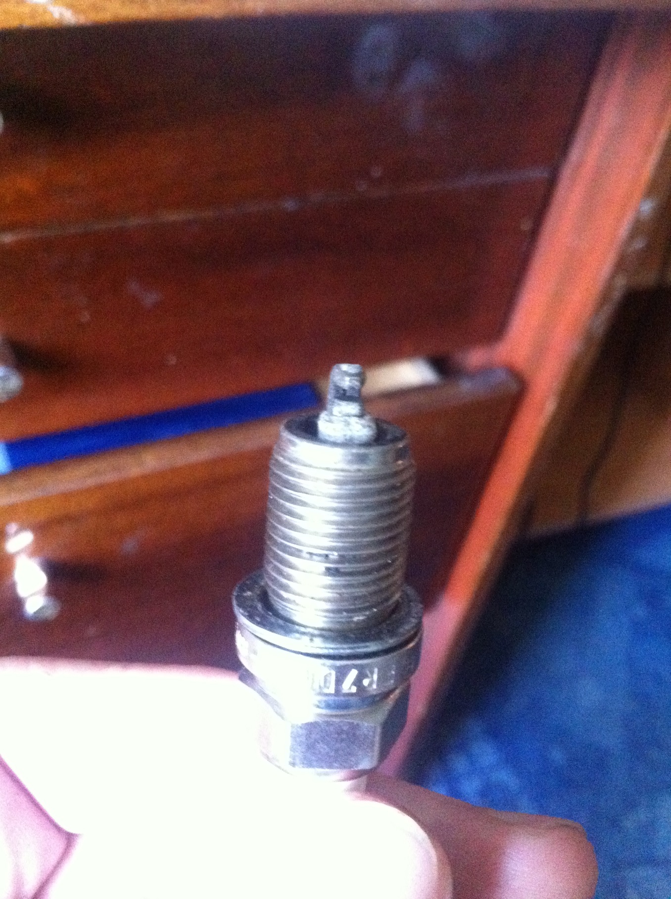

о чем говорит цвет свечей и с чем связан такой цвет? авто вроде норм работает, вот ток беспокоит такой цвет, так как у другой машине на опеле... цвет свечей кирпичный, а у меня вот такой серый цвет фото прилагаются!
IMG_04511.jpg [ 508.42 КБ | Просмотров: 2737 ]
IMG_04499.jpg [ 517.14 КБ | Просмотров: 2737 ]

Вот где то давно нашел.
И судя по всему бензин ты льешь 95(у меня так свечи в налете после 95)

этой свече борода, керамика разрушена, свечам сколько лет уже? смени и смотри через пару соток цвет новых.

лью то 95, то 92....свечи год служат, поставил новые...
Это не керамика а нагар на самом керамическом изоляторе.
Я тоже новые свечи поставил и откатал 2000км на 95,свечи вытащил а они все в каком то налете оранжевом(медной щеткой почистил опять как новые)А вот потом после 15000 когда их менял они были все как бы в камне(известковый налет типа)
Что заметил,если ездить на 92 то такого нету,даже после 20000 пробега(я на одном комплекте свечей катаюсь максимум 20000км,чаще 12000-15000км потом меняю на новые)

Может кстати это может быть доказательством того что в России 95 бензин-это 92 тока с присадками, которые повышают октановое число, поэтому такой нагар на электроде и получается, хотя у меня еще есть Опель зафира я туда все время 95 заливаю, но там свечи всегда кирпичного цвета....
+1 Я тоже про это подумал,но у дядьки Camry новая(так там свечи тоже как по книжке)А прошли уже 50000км и бензин он льет 95-98.Вот и пойми что к чему(может машинки наши просто не расчитаны сжигать то Г что мешают в 92 для того что бы он стал 95 или 98.

Судя по второму фото, масло кушает.
http://toyota-club.net/files/2005/05-10 ... _plugs.htm

хз на нижней фотке выглядит так как будто трещина в керамике.фотку очищеннной в студию

Вот почистил металлической щеткой... Причем такое только на одной свече, а остальные тока как на первом фото в первом сообщении.
IMG_04533.jpg [ 693.3 КБ | Просмотров: 2663 ]
IMG_04544.jpg [ 847.08 КБ | Просмотров: 2663 ]
IMG_04555.jpg [ 804.62 КБ | Просмотров: 2663 ]

Спасибо значит у меня пока все нормально!)
