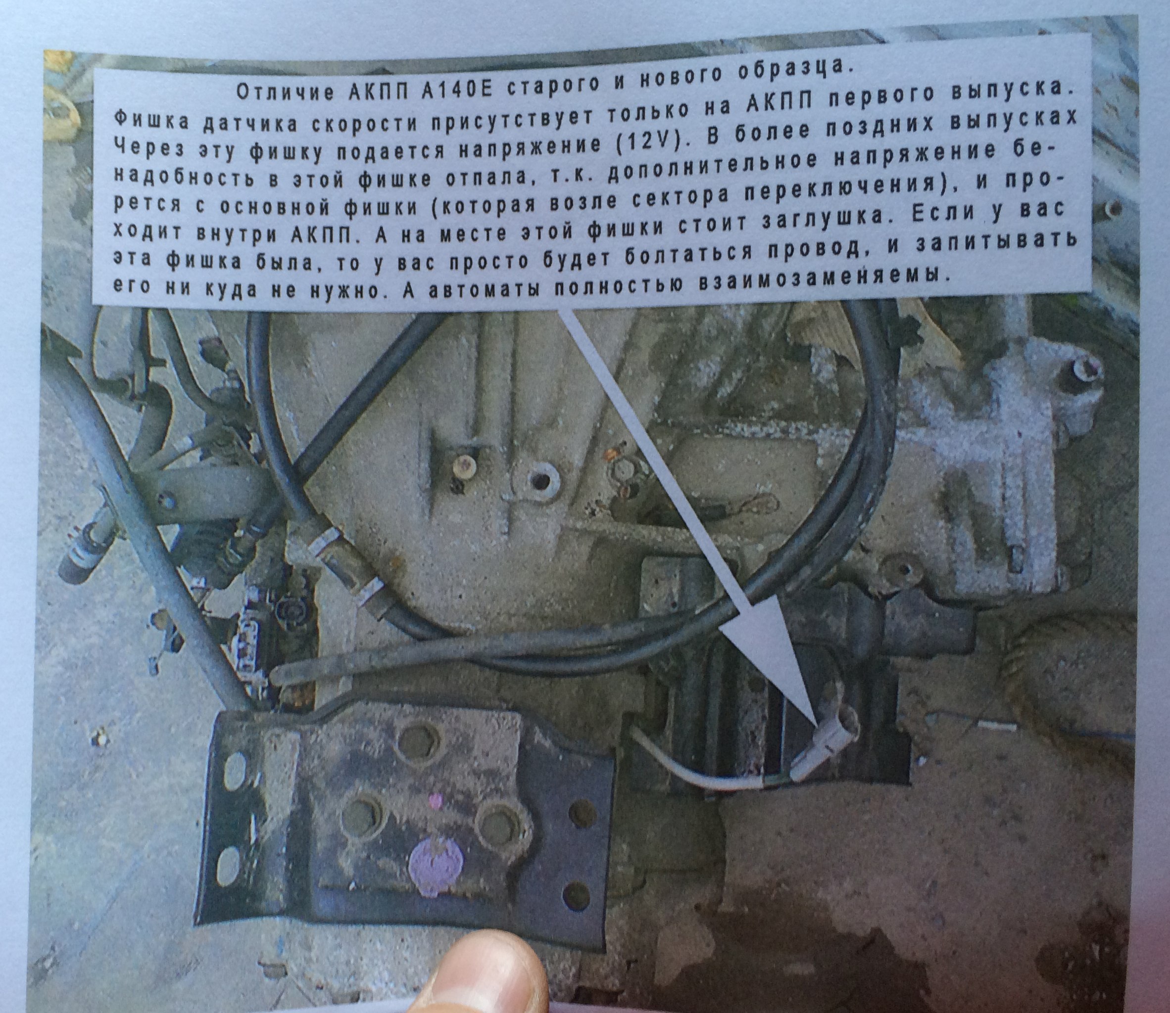

Я наверное тороплюсь, но сегодня привёз A140E сказали что подойдёт, только там датчика нет как у 812-ой и на тросик спидометра переделать надо со старой, как думаете получится?
 Заголовок сообщения: Re: Замена АКПП A140E-812 на что-то аналогичное
СообщениеДобавлено: 13 апр 2014, 21:14
Вроде как уже делали так,датчик свой ставили и все.
С тросиком только как быть,если там датчик и провод на спидометр?
Как туда тросик поставить?
СообщениеДобавлено: 13 апр 2014, 22:16
все переставится со старой...

Комментарий к файлу: Вот что я нашёл..думаю значит так и есть..завтра буду ставить и по смотрю на взаимозаменяемость.
EoSQ4bVZkIY.jpg [ 791.82 КБ | Просмотров: 36328 ]

A140E-812 устанавливалась на старые модели camry vista а также автомобили оснащенные двигателями 5S.
Отличить от других A140E можно по датчику скорости расположенному под пластиковой защитой приводного вала.
A140E-812
Владельцам автомобилей оснащенными двигателями 5S следует также учитывать что ваши автомобили оборудованы иной схемой крепления трансмиссии, и акпп имеет крепление подушки расположенному на задней крышке АКПП.
Следующие модификации A140E датчика скорости на вторичном валу не имели, блок управления акпп получает сигнал с датчиков вращения колес. В корпусе акпп отверстия под крышку или датчик нет. Установить такую трансмиссию вместо A140E-812 нельзя (точнее установить ее можно, по всем креплениям она подойдет, но будет работать в аварийном режиме).

A140Е -812 и A140L-03A не стыкуются,а из A140L сделать A140E-03A час работы(гидроблок и соленоид переставляется и всё),стоит уже год такая коробка,какая проблема поставить шестерню привода спидометра на шейку диффа? работы на час,проделывал так пару раз.

Заменив 812 на 03А не будет работать повышающая передача,будет гореть ошибка. поэтому 812 E стоит "конь" по сравнению с 03А. это всё касается кузовов sv3-sv4. пошагово я уже выкладывал установку шестерни.
